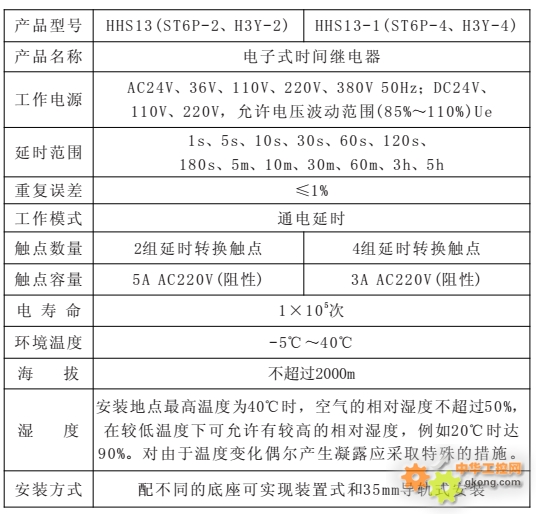

Ò»¡¢¸ÅÊö£º
HHS13-1(ST6P)ϵÁеç×Óʽʱ¼ä¼ÌµçÆ÷(ÒÔϼò³Æ¼ÌµçÆ÷£©ÊÊÓÃÓÚ½»Á÷50Hz¡¢¹¤×÷µçѹ380V¼°ÒÔÏ»òÖ±Á÷¹¤×÷µçѹ220V¼°ÒÔϵĿØÖƵç·ÖÐ×÷ÑÓʱԪ¼þ£¬°´Ô¤ÖõÄʱ¼ä½Óͨ»ò·Ö¶Ïµç·¡£
¶þ¡¢Ö÷Òª¼¼ÊõÊý¾Ý£º
Èý¡¢Ê¹ÓÃ˵Ã÷£º
1.°´Õռ̵çÆ÷ÕÖ¿ÇÉϵĽÓÏßͼ£¬²Î¿¼µÚ°ËÌõµç·¾ÙÀý½«²úÆ·½ÓÈë¿ØÖÆµç·ÖС£
2.µ÷ÕûµçλÆ÷£¬Ô¤ÖúÃÑÓʱʱ¼ä£¬½ÓͨµçÔ´£¬¼ÌµçÆ÷¿ªÊ¼°´µÚËÄÌõ¶ÔÓ¦¹¤×÷ʱÐòÔËÐС£
3.ÓÉÓÚ²úÆ·É趨ʱ¼äÊÇÓɵçλÆ÷É趨µÄ£¬ÇÒµçλÆ÷Ϊ·ÇÏßÐԵ쬹ÊÓû§ÔÚÑ¡ÓÃÑÓʱ¹æ¸ñʱӦ°´±ê³ÆÖµµÄ2/3~´óÖµ´Ë¶ÎÑ¡Ó㬱ÜÃâÓôóµÄÑÓʱ¹æ¸ñÉ趨СÑÓʱʱ¼äÔì³Éʱ¼äÆ«²î´ó¡£
4.¼ÌµçÆ÷ÖØ¸´Æô¶¯¼ä¸ôʱ¼äÓ¦´óÓÚµÈÓÚ0.5s¡£
ËÄ¡¢°²×°·½·¨£º
1.×°ÖÃʽ°²×°£º1-2-3
2.×°ÖÃʽ²ðж£º4-5-6
3.µ¼¹ìʽ°²×°£º7-8-9
4.µ¼¹ìʽ²ðж£º10-11-12
×¢Ò⣺ÔÚ°²×°»ò²ðжǰ±ØÐ뽫Ö÷µç·µçÔ´Çжϡ£
×¢£º°²×°ËùÐèµÄµ××ùÐèÓû§×Ô¼ºÁí¹º£¬HHS13µ××ùÐͺÅΪPYF08A,HHS13-1µ××ùÐͺÅΪPYF14A¡£
µ¥Ïà¸ºÔØÊ±£¬Èô¸ºÔØ×èÐÔµçÁ÷СÓÚµÈÓÚ3A»ò¸ÐÐÔµçÁ÷СÓÚµÈÓÚ0.5Aʱ£¬¼ÌµçÆ÷Ö±½Ó¿ØÖÆ£¬½ÓÏ߲ο¼Àý1£»Èô¸ºÔØ×èÐÔµçÁ÷´óÓÚ3A»ò¸ÐÐÔµçÁ÷´óÓÚ0.5Aʱ£¬¼ÌµçÆ÷ͨ¹ý½»Á÷½Ó´¥Æ÷À©ÈÝ£¬½ÓÏ߲ο¼Àý2£»ÈýÏà¸ºÔØÊ±£¬½»Á÷½Ó´¥Æ÷ºÍ¼ÌµçÆ÷µçԴΪ
AC380Vʱ£¬½ÓÏ߲ο¼Àý3£»½»Á÷½Ó´¥Æ÷ºÍ¼ÌµçÆ÷µçԴΪAC220Vʱ£¬½ÓÏ߲ο¼Àý4.
ʾÀý¼ÌµçÆ÷ËùÆðµÄ¹¦ÄÜΪ£ºµ±½ÓͨµçԴʱ£¬¸ºÔØ»òKM£¨½»Á÷½Ó´¥Æ÷£©µÃµç£¬¾­ÑÓʱµ½Ô¤ÖÃֵʱ£¬¸ºÔØ»òKM£¨½»Á÷½Ó´¥Æ÷£©Ê§µç¡£
×¢1£º¸ºÔØ¿ÉΪ·µÆ»òµÆÅÝ£¬¿ÉÖ±½Ó½ÓÔÚ·µÆ»òµÆÅݶ˿ڵÄÁ½¸ùÏßÉÏ£¨Èç1Ëùʾ£©¡£
×¢2£ºKMΪ½»Á÷½Ó´¥Æ÷µÄÏßȦ£¬A1¡¢A2Á½¶Ë¿É°´Àý2¡¢Àý3¡¢Àý4½ÓÏß¡£
×¢3£ºÀý3Öеļ̵缰KMµÄ¹¤×÷µçÔ´¾ùΪAC380V£¬Ó¦×¢ÒâËùÑ¡ÓòúÆ·µÄµçѹµÈ¼¶¡£
