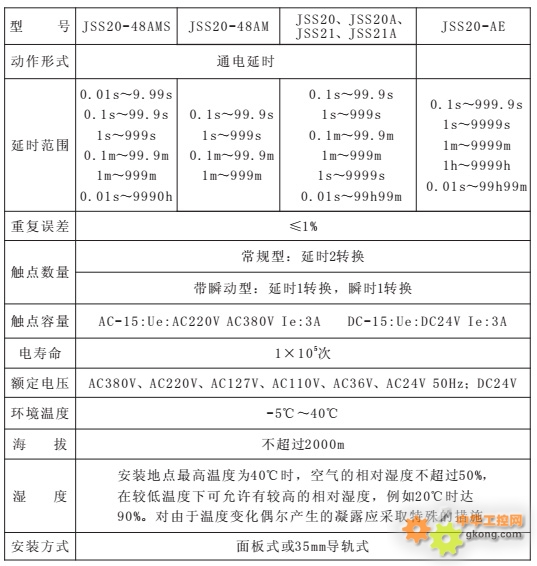

Ò»¡¢¸ÅÊö£º
JSS20ϵÁÐʱ¼ä¼ÌµçÆ÷ÊÊÓÃÓÚ½»Á÷50Hz£¬¶î¶¨µçѹ380V¼°ÒÔÏ»òÖ±Á÷24VµÄ¿ØÖƵç·ÖÐ×÷ÑÓʱԪ¼þ£¬°´Ô¤¶¨µÄʱ¼ä½Óͨ»ò·Ö¶Ïµç·¡£
¶þ¡¢Ö÷Òª¼¼ÊõÊý¾Ý£º

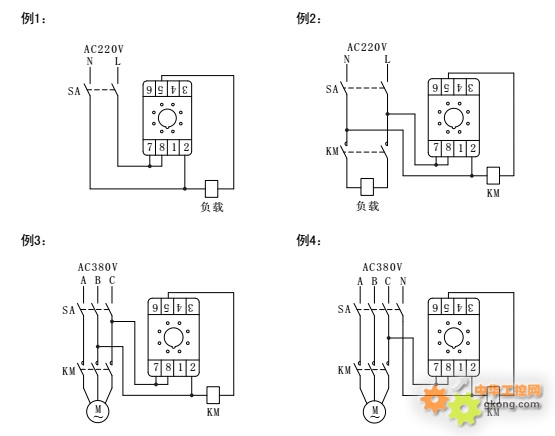

1.Ô¤ÖúÃÊý×ÖºÍʱ»ù£¬½ÓͨµçÔ´£¬¼ÌµçÆ÷¿ªÊ¼ÑÓʱµ½Ô¤ÖÃʱ¼äÖ´Ðм̵çÆ÷ת»»£¬ÊµÏÖ¶¨Ê±¿ØÖÆ¡£
2.²úÆ·½ÓÏßÐèÑϸñ°´½ÓÏßͼÕýÈ·½ÓÏߣ¬·ñÔò»áÒýÆð²úÆ·²»ÄÜÕý³£¹¤×÷»ò²úÆ·Ë𻵡£
3.²úÆ·Êä³öµÄΪÎÞµçÔ´´¥µã¿ª¹ØÐźţ¬¶ÔËùÒª¿ØÖƵĸºÔØÓ¦´®Èëµ½²úÆ·µÄ³£¿ª»ò³£±Õµã½øÐпØÖÆ¡£
ËÄ¡¢Ó¦Óõç·¾ÙÀý£º
1.µ¥Ïà¸ºÔØÊ±£¬Èô¸ºÔØ×èÐÔµçÁ÷СÓÚµÈÓÚ3A»ò¸ÐÐÔµçÁ÷СÓÚµÈÓÚ0.5Aʱ£¬¼ÌµçÆ÷Ö±½Ó¿ØÖÆ£¬½ÓÏ߲ο¼Àý1£»Èô¸ºÔØ×èÐÔµçÁ÷´óÓÚ3A»ò¸ÐÐÔµçÁ÷´óÓÚ0.5Aʱ£¬¼ÌµçÆ÷ͨ¹ý½»Á÷½Ó´¥Æ÷À©ÈÝ£¬½ÓÏ߲ο¼Àý2£»ÈýÏà¸ºÔØÊ±£¬½»Á÷½Ó´¥Æ÷ºÍ¼ÌµçÆ÷µçԴΪAC380Vʱ£¬½ÓÏ߲ο¼Àý3£»½»Á÷½Ó´¥Æ÷ºÍ¼ÌµçÆ÷µçԴΪAC220Vʱ£¬½ÓÏ߲ο¼Àý4.
2.ÉÏÊöËĸöÀý½ÓÏß²úÆ·ËùÆôµÄ¹¦ÄÜΪ£ºµ±½ÓͨµçԴʱ£¬¸ºÔØ»òKM£¨½»Á÷½Ó´¥Æ÷£©µÃµç£¬¾­ÑÓʱµ±Ê±¼äµ½´ïÔ¤ÖÃֵʱ£¬¸ºÔØ»òKM½»Á÷½Ó´¥Æ÷ʧµç»ò¶Ï¿ª¡£
×¢1£º¸ºÔØ¿ÉΪ·µÆ»òµÆÅÝ£¬¿ÉÖ±½Ó½ÓÔÚ·µÆ»òµÆÅݶ˿ڵÄÁ½¸ùÏßÉÏ£¨ÈçÀý1Ëùʾ£©¡£
×¢2£ºKMΪ½»Á÷½Ó´¥Æ÷µÄÏßȦ£¬A1¡¢A2Á½¶Ë¿É°´Àý2¡¢3¡¢4½Ó¡£
×¢3£ºÀý3ÖеÄʱ¼ä¼ÌµçÆ÷¼°KMµÄ¹¤×÷µçÔ´¾ùΪAC380V£¬Ó¦×¢ÒâËùÑ¡ÓòúÆ·µÄµçѹµÈ¼¶¡£
