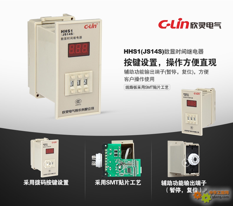

Ò»¡¢¸ÅÊö£º
HHS1ϵÁÐÊýÏÔʱ¼ä¼ÌµçÆ÷£¨ÒÔϼò³Æ¼ÌµçÆ÷£©ÊôÓÚͨµçÑÓʱÐÍ£¬ÊÊÓÃÓÚ½»Á÷50Hz£¬¹¤×÷µçѹ380V¼°ÒÔÏ»òÖ±Á÷¹¤×÷µçѹ24VµÄ¿ØÖƵç·ÖÐ×÷ÑÓʱԪ¼þ£¬°´Ô¤ÖõÄʱ¼ä½Óͨ»ò·Ö¶Ïµç·¡£
¼ÌµçÆ÷²ÉÓÃרÓüÆÊ±Ð¾Æ¬£¬¾ßÓÐÑÓʱ¾«¶È¸ß¡¢ÑÓʱ·¶Î§¹ã¡¢¿ØÖÆÈÝÁ¿´ó¡¢¹¦ºÄС¡¢ÊÙÃü³¤¡¢²¦Â뿪¹ØÔ¤Öᢶ¯Ì¬ÏÔʾ¡¢¿ÉʵÏÖµÝÔö»òµÝ¼õÏÔʾ¼ÆÊ±µÈÓŵ㡣
¶þ¡¢Ö÷Òª¼¼ÊõÊý¾Ý£º
1.²úÆ·Ðͺż°Ãû³Æ£º
£¨1£©HHS1£¨JS14S£©£ºÊýÏÔʱ¼ä¼ÌµçÆ÷¡£
£¨2£©HHS1-1(DH14S)¡¢JSS26A:ÊýÏÔʱ¼ä¼ÌµçÆ÷£¨µÝÔöÐÍ£©¡£
£¨3£©HHS1J:ÊýÏÔʱ¼ä¼ÌµçÆ÷£¨µÝ¼õÐÍ£©¡£
2.¹¤×÷µçÔ´£ºAC380V¡¢AC220V¡¢AC127V¡¢AC110V¡¢AC360V¡¢AC24V 50Hz£»DC24V£¬ÔÊÐí²¨¶¯·¶Î§Îª£¨85%-110%£©Ue¡£
3.ÏÔʾÆ÷¼þ£ºÊýÂë¹ÜÏÔʾ¡£
4.ÑÓʱ·¶Î§£º£¨1£©HHS1(JS14S):9.9s¡¢9.99s¡¢99s¡¢99.9s¡¢99.99s¡¢999s¡¢9999s¡¢9m59s¡¢99m¡¢99m59s¡¢999m¡¢9h59m¡¢99h59m¡£
£¨2£©HHS1(JS14S)¿Éµ÷¡¢HHS1-1(DH14S)¡¢JSS26A¡¢HHS1J:0.01s-99.99s¡¢1s-99h99m¡¢1m-99h99m£¨Ê±¡¢·Ö¡¢Ãëת»»¿ª¹ØÉèÖã©¡£
5.¹¤×÷ģʽ£ºÍ¨µçÑÓʱ¡£
6.ÖØ¸´Îó²î£ºÑÓʱ·¶Î§´óÓÚ1sʱ£¬ErСÓÚµÈÓÚ1%£»ÑÓʱ·¶Î§Ð¡ÓÚ1sʱ£¬DrСÓÚµÈÓÚ50ms¡£
7.´¥µãÊýÁ¿£º2×éÑÓʱת»»¡£
8.´¥µãÈÝÁ¿£º3A AC220V£¨×èÐÔ£©£»5A DC24V¡£
9.µçÊÙÃü£º1*100000´Î¡£
10.»·¾³Î¶ȣº-5°~40°¡£
11.º£°Î£º²»³¬¹ý2000m¡£
12.ʪ¶È£º°²×°µØµã×î¸ßζÈΪ40°Ê±£¬¿ÕÆøµÄÏà¶Ôʪ¶È²»³¬¹ý50%£¬ÔڽϵÍζÈÏ¿ÉÔÊÐíÓнϸߵÄÏà¶Ôʪ¶È£¬ÀýÈç20°Ê±¿É´ï90%£¬¶ÔÓÉÓÚζȱ仯ż¶û²úÉúÄý¶Ӧ²ÉÈ¡ÌØÊâµÄ´ëÊ©¡£
13.°²×°·½Ê½£ºÃæ°åʽ¡£
Èý¡¢Ê¹ÓÃ˵Ã÷£º
1.°´Õռ̵çÆ÷ÕֿDZêÇ©ÉϵĽÓÏßͼ¡£²Î¿¼µÚ¾ÅÌõµç·¾ÙÀý½«²úÆ·½ÓÈë¿ØÖÆµç·ÖС£
2.Òò¼ÌµçÆ÷¾ßÓмÇÒ书ÄÜ£¬ÐèͨµçǰԤÖúÃÑÓʱʱ¼ä£¬Í¨µçºóÔ¤ÖõÄʱ¼äÎÞЧ£¬¼ÌµçÆ÷ÖØ¸´Æô¶¯¼ä¸ôʱ¼äÓ¦²»Ð¡ÓÚ0.5s¡£
3.µ÷Õû²¦Â뿪¹Ø£¬Ô¤ÖúÃÑÓʱʱ¼ä£¬½ÓͨµçÔ´£¬¼ÌµçÆ÷¿ªÊ¼°´µÚÎåÌõ¶ÔÓ¦¹¤×÷ʱÐòÔËÐС£
4.¸´Î»¹¦ÄÜ£ºÔÚÈÎÒâ ʱ¿Ì½Óͨ¸´Î»¶Ë×Ó£¨9¡¢10£©£¬¼ÌµçÆ÷»Ö¸´µ½³õʼ״̬¡£
5.ÔÝÍ£¹¦ÄÜ£ºÔÚÈÎÒâʱ¿Ì½ÓͨÔÝÍ£¶Ë×Ó£¨10¡¢11£©£¬¼ÆÊ±ÔÝÍ££¬ÏÔʾ±£³Ö´Ë¿ÌµÄʱ¼ä£¬¶Ï¿ªºó¼ÌÐø¼ÆÊ±¡£
6.ÔÚÇ¿µç³¡»·¾³ÇÒ¸´Î»¼°ÔÝÍ£Á¬½Óµ¼Ï߽ϳ¤Ê±£¬ÇëʹÓÃÆÁ±ÎÏߣ¬ÇÒ²»¿ÉͬµçÁ¦Ïßͬ¹Ü×ßÏߣ¬¸´Î»¼°ÔÝÍ£¶Ë×ÓÇÐÎðÊäÈëµçѹ»ò½ÓµØ£¬ÒÔÃâË𻵲úÆ·¡£
