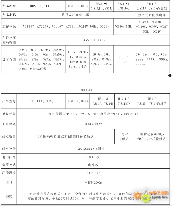

²úÆ·Ãû³Æ£º ÐÀÁéJS11S ÊýÏÔʱ¼ä¼ÌµçÆ÷HHS11ËÄλÊý1S-9999S AC220V
ÐÍ ºÅ£º JS11S
ÒÔÏÂÊÇÐÀÁéJS11S ÊýÏÔʱ¼ä¼ÌµçÆ÷HHS11ËÄλÊý1S-9999S AC220VµÄÄÚÈÝ
Ò»¡¢¸ÅÊö£º
HHS11ϵÁÐÊýÏÔºÍÊý×Öʽʱ¼ä¼ÌµçÆ÷£¨ÒÔϼò³Æ¼ÌµçÆ÷£©ÊôͨµçÑÓʱÐÍ£¬ÊÊÓÃÓÚ½»Á÷50Hz£¬¶î¶¨¹¤×÷µçѹ380v¼°ÒÔÏ»òÖ±Á÷¹¤×÷µçѹ24VµÄ¿ØÖƵç·ÖÐ×÷ÑÓʱԪ¼þ£¬°´Ô¤ÖõÄʱ¼ä½Óͨ»ò·Ö¶Ïµç·¡£
¶þ¡¢¼¼Êõ²ÎÊý£º
Èý¡¢Ê¹ÓÃ˵Ã÷£º
1.°´Õռ̵çÆ÷Íâ¿Ç±êÇ©ÉϵĽÓÏßͼ£¬²Î¿¼µÚÆßÌõ¾ÙÀý½«²úÆ·½ÓÈë¿ØÖÆµç·ÖС£
2.ʹÓÃÃæ°åÉϵIJ¦Â뿪¹ØÔ¤ÖúÃÑÓʱʱ¼ä£¬Í¨µçºóÉèÖõÄʱ¼äÎÞЧ¡£
3.½ÓͨµçÔ´ºó£¬ÑÓʱµ½Ô¤ÖÃʱ¼ä£¬Ö´Ðм̵çÆ÷ת»»£¬ÊµÏÖ¶¨Ê±¿ØÖÆ¡£
4.¼ÌµçÆ÷ÖØ¸´Æô¶¯¼ä¸ôʱ¼äÓ¦´óÓÚµÈÓÚ0.5s¡£
5.¸´Î»¹¦ÄÜ£ºÔÚÈÎÒâʱ¿Ì½Óͨ¸´Î»¶Ë×Ó£¬¼ÌµçÆ÷»Ö¸´µ½³õʼ״̬¡£
6.ÔÚÇ¿µç³¡»·¾³ÇÒ¸´Î»Á¬½Óµ¼Ï߽ϳ¤Ê±£¬ÇëʹÓÃÆÁ±Îµ¼Ïß¡£
7.¸´Î»¶Ë×ÓÇÐÎðÊäÈëµçѹ»ò½ÓµØ£¬ÒÔÃâË𻵲úÆ·¡£
ËÄ¡¢µç·¾ÙÀý£º
1.µ¥Ïà¸ºÔØÊ±£¬Èô¸ºÔØ×èÐÔµçÁ÷СÓÚµÈÓÚ3A»ò¸ÐÐÔµçÁ÷СÓÚµÈÓÚ0.5Aʱ£¬¼ÌµçÆ÷Ö±½Ó¿ØÖÆ£¬½ÓÏ߲ο¼Àý1£»Èô¸ºÔØ×èÐÔµçÁ÷´óÓÚ3A»ò¸ÐÐÔµçÁ÷´óÓÚ0.5Aʱ£¬¼ÌµçÆ÷ͨ¹ý½»Á÷½Ó´¥Æ÷À©ÈÝ£¬½ÓÏ߲ο¼Àý2£»ÈýÏà¸ºÔØÊ±£¬½»Á÷½Ó´¥Æ÷ºÍ¼ÌµçÆ÷µçԴΪAC220Vʱ£¬½ÓÏ߲ο¼Àý4.
2.ʾÀý¼ÌµçÆ÷ËùÆðµÄ¹¦ÄÜΪ£ºµ±½ÓͨµçԴʱ£¬¸ºÔØ»òKM£¨½»Á÷½Ó´¥Æ÷£©µÃµç£¬¾­ÑÓʱµ½Ô¤ÖÃֵʱ£¬¸ºÔØ»òKM£¨½»Á÷½Ó´¥Æ÷£©Ê§µç¡£
×¢1£º¸ºÔØ¿ÉΪ·µÆ»òµÆÅÝ£¬¿ÉÖ±½Ó½ÓÔÚ·µÆ»òµÆÅݶ˿ڵÄÁ½¸ùÏßÉÏ¡£
×¢2£ºKMΪ½»Á÷½Ó´¥Æ÷µÄÏßȦ£¬A1¡¢A2Á½¶Ë¿É°´Àý2¡¢Àý3¡¢Àý4½ÓÏß¡£
×¢3£ºÀý3Öеļ̵çÆ÷¼°KMµÄ¹¤×÷µçÔ´¾ùΪAC380V£¬Ó¦×¢ÒâËùÑ¡ÓòúÆ·µÄµçѹµÈ¼¶¡£
