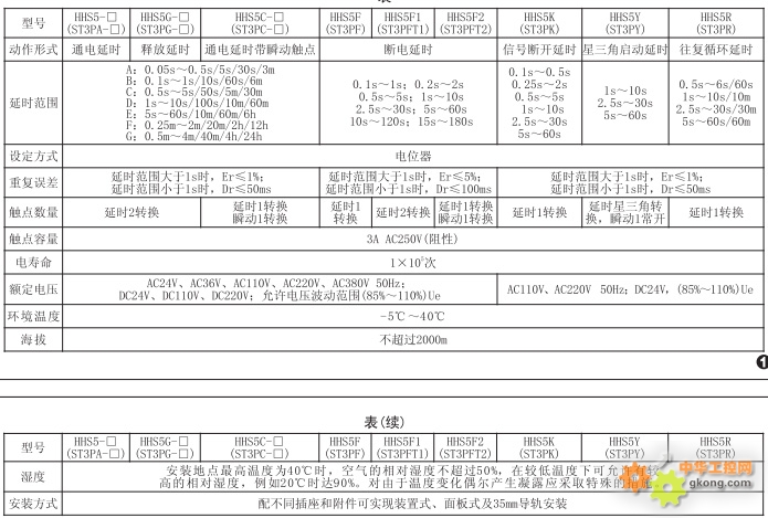

Ò»¡¢¸ÅÊö£º
HHS5(ST3P)ϵÁг¬¼¶Ê±¼ä¼ÌµçÆ÷£¨ÒÔϼò³Æ¼ÌµçÆ÷£©£¬ÊÊÓÃÓÚ½»Á÷50Hz¡¢¹¤×÷µçѹ380V¼°ÒÔÏ»òÖ±Á÷¹¤×÷µçѹ24VµÄ¿ØÖƵç·ÖÐ×÷ÑÓʱԪ¼þ£¬°´Ô¤ÖõÄʱ¼ä½Óͨ»ò·Ö¶Ïµç·¡£
±¾ÏµÁм̵çÆ÷¾ßÓÐÌå»ýС¡¢ÖØÁ¿Çá¡¢¾«¶È¸ß¡¢ÑÓʱ·¶Î§¿í£¬ÐÔÄܺá¢ÊÙÃü³¤µÈÓŵ㣬¿É¹ã·ºÓ¦ÓÃÔÚ×Ô¶¯»¯¿ØÖƵç·ÖÐ×÷ÑÓʱ¿ØÖÆÖ®Ó㬱¾ÏµÁм̵çÆ÷¿ÉÓëJSZ3ϵÁм̵çÆ÷µÈͬ»¥»»Ê¹Óá£
¶þ¡¢Ö÷Òª¼¼ÊõÊý¾Ý£º
Èý¡¢Ê¹ÓÃ˵Ã÷£º
1.°´Õռ̵çÆ÷ÕֿDZêÇ©ÉϵĽÓÏßͼ£¬²Î¿¼µÚ¾ÅÌõµç·¾ÙÀý½«²úÆ·½ÓÈë¿ØÖÆµç·ÖС£
2.µ÷ÕûµçλÆ÷£¬Ô¤ÖúÃÑÓʱʱ¼ä£¬½ÓͨµçÔ´£¬¼ÌµçÆ÷¿ªÊ¼°´µÚËÄÌõ¶ÔÓ¦¹¤×÷ʱÐòÔËÐС£
3.HHS5(ST3PA)¡¢HHS5C(ST3PC)¡¢HHS5G(ST3PG)ϵÁвúÆ·¾ùΪËĵµÊ±¼ä ·¶Î§¿ÉÑ¡Ôñ£¨¼ûÑÓʱ·¶Î§±í£©¡£
4.ÓÉÓÚ²úÆ·É趨ʱ¼äÊÇÓɵçλÆ÷É趨µÄ£¬ÇÒµçλÆ÷¾ùΪ·ÇÏßÐԵ쬹ÊÓû§ÔÚÑ¡ÓÃÑÓʱ¹æ¸ñʱӦ±ê³ÆÖµµÄ2/3ÖÁ´óÖµ´Ë¶ÎÑ¡Ó㬱ÜÃâÓôóµÄÑÓʱ¹æ¸ñÉ趨СÑÓʱʱ¼äÔì³Éʱ¼äÆ«²î´ó¡£
×¢1£ºHHS5F(ST3PF)¡¢HHS5F1(ST3PFT1)¡¢HHS5F2(ST3PFT2)ͨµçʱ¼äÓ¦²»Ð¡ÓÚ2s¡£
×¢2£ºHHS5F(ST3PF)¸´Î»¿ØÖƶˣ¨3¡¢4£©ÔڶϵçÑÓʱ¹ý³ÌÖнÓͨ£¬¼ÌµçÆ÷ÊÍ·Å£¬»Ö¸´µ½³õʼ״̬£¬¸´Î»¶ËÇÐÎðÊäÈëµçѹ»ò½ÓµØ£¬ÒÔÃâË𻵲úÆ·¡£
×¢3£ºHHS5K£¨ST3PK£©ÐźſØÖƶˣ¨3¡¢4£©±ÕºÏʱ¼äÓ¦´óÓÚ50ms£¬´Ó¿ØÖƶˣ¨3¡¢4£©¶Ï¿ªÊ±¿ÌÆð£¬¼ÌµçÆ÷¿ªÊ¼ÑÓʱ£¬ÑÓʱÖÁÔ¤ÖÃʱ¼ä£¬¼ÌµçÆ÷ÊÍ·Å£¬ÇÒ¿ØÖƶËÇÐÎðÊäÈëµçѹ»ò½ÓµØ£¬ÒÔÃâË𻵲úÆ·¡£

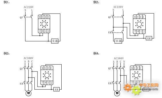

ËÄ¡¢Ó¦Óõç·¾ÙÀý£º
1.µ¥Ïà¸ºÔØÊ±£¬Èô¸ºÔØ×èÐÔµçÁ÷СÓÚµÈÓÚ3A»ò¸ÐÐÔµçÁ÷СÓÚµÈÓÚ0.5A£¬¼ÌµçÆ÷Ö±½Ó¿ØÖÆ£¬½ÓÏ߲ο¼Àý1£»Èô¸ºÔØ×èÐÔµçÁ÷´óÓÚ3A»ò¸ÐÐÔµçÁ÷´óÓÚ0.5A£¬¼ÌµçÆ÷ͨ¹ý½»Á÷½Ó´¥Æ÷À©ÈÝ£¬½ÓÏ߲ο¼Àý2£»ÈýÏà¸ºÔØÊ±£¬½»Á÷½Ó´¥Æ÷ºÍ¼ÌµçÆ÷µçԴΪAC380V£¬½ÓÏ߲ο¼Àý3£»½»Á÷½Ó´¥Æ÷ºÍ¼ÌµçÆ÷µçԴΪAC220Vʱ£¬½ÓÏ߲ο¼Àý4.
2.ʾÀý¼ÌµçÆ÷ËùÆðµÄ¹¦ÄÜΪ£ºµ±½ÓͨµçԴʱ£¬¸ºÔØ»òKM£¨½»Á÷½Ó´¥Æ÷£©µÃµç£¬¾­ÑÓʱµ½Ô¤ÖÃֵʱ£¬¸ºÔØ»òKM£¨½»Á÷½Ó´¥Æ÷£©Ê§µç¡£
×¢1£º¸ºÔØ¿ÉΪ·µÆ»òµÆÅÝ£¬¿ÉÖ±½Ó½ÓÔÚ·µÆ»òµÆÅݶ˿ڵÄÁ½¸ùÏßÉÏ£¨ÈçÀý1£©¡£
×¢2£ºKMΪ½»Á÷½Ó´¥Æ÷µÄÏßȦ£¬A1¡¢A2Á½¶Ë¿É°´Àý2¡¢Àý3¡¢Àý4½Ó¡£
×¢3£ºÀý3ÖеÄʱ¼ä¼ÌµçÆ÷¼°KMµÄ¹¤×÷µçÔ´¾ùΪAC380V£¬Ó¦×¢ÒâËùÑ¡ÓòúÆ·µÄµçѹµÈ¼¶¡£
