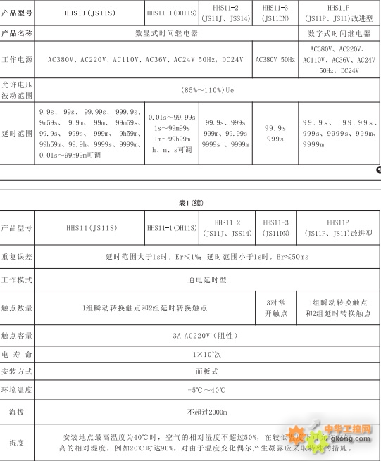

²úÆ·Ãû³Æ£º ÐÀÁéHHS11 999S AC220V ÊýÏÔʱ¼ä¼ÌµçÆ÷JS11S
ÐÍ ºÅ£º HHS11
ÒÔÏÂÊÇÐÀÁéHHS11 999S AC220V ÊýÏÔʱ¼ä¼ÌµçÆ÷JS11SµÄÄÚÈÝ£º
Ò»¡¢¸ÅÊö£º
HHS11ϵÁÐÊýÏÔºÍÊý×Öʽʱ¼ä¼ÌµçÆ÷£¨ÒÔϼò³Æ¼ÌµçÆ÷)ÊôͨµçÑÓʱÐÍ£¬ÊÊÓÃÓÚ½»Á÷50Hz£¬¶î¶¨¹¤×÷µçѹ380VÒÔÏ»òÖ±Á÷¹¤×÷µçѹ24VµÄ¿ØÖƵç·ÖÐ×÷ÑÓʱԪ¼þ£¬°´Ô¤ÖõÄʱ¼ä½Óͨ»ò·Ö¶Ïµç·¡£
¶þ¡¢Ïà¹ØÄÚÈÝ£º
¼ÌµçÆ÷ÊÇÒ»ÖÖµç¿ØÖÆÆ÷¼þ£¬Êǵ±ÊäÈëÁ¿£¨¼¤ÀøÁ¿£©µÄ±ä»¯´ïµ½¹æ¶¨ÒªÇóʱ£¬ÔÚµçÆøÊä³öµç·ÖÐʹ±»¿ØÁ¿·¢ÉúÔ¤¶¨µÄ½×Ô¾±ä»¯µÄÒ»ÖÖµçÆ÷¡£Ëü¾ßÓпØÖÆÏµÍ³£¨ÓÖ³ÆÊäÈë»ØÂ·£©ºÍ±»¿ØÖÆÏµÍ³£¨ÓÖ³ÆÊä³ö»ØÂ·£©Ö®¼äµÄ»¥¶¯¹ØÏµ¡£Í¨³£Ó¦ÓÃÓÚ×Ô¶¯»¯µÄ¿ØÖƵç·ÖУ¬Ëüʵ¼ÊÉÏÊÇÓÃСµçÁ÷È¥¿ØÖÆ´óµçÁ÷ÔË×÷µÄÒ»ÖÖ“×Ô¶¯¿ª¹Ø”¡£¹ÊÔÚµç·ÖÐÆð×Å×Ô¶¯µ÷½Ú¡¢°²È«±£»¤¡¢×ª»»µç·µÈ×÷Ó᣼̵çÆ÷ÊǾßÓиôÀ빦ÄܵÄ×Ô¶¯¿ª¹ØÔª¼þ£¬¹ã·ºÓ¦ÓÃÓÚÒ£¿Ø¡¢Ò£²â¡¢Í¨Ñ¶¡¢×Ô¶¯¿ØÖƵçÁ¦µç×ÓÉ豸ÖУ¬ÊÇ×îÖØÒªµÄ¿ØÖÆÔª¼þÖ®Ò»¡£
Èý¡¢¼¼ÊõÊý¾Ý£º
ËÄ¡¢Ê¹ÓÃ˵Ã÷£º
1.°´Õռ̵çÆ÷Íâ¿Ç±êÇ©ÉϵĽÓÏßͼ£¬²Î¿¼µÚÆßÌõµç·¾ÙÀý½«²úÆ·½ÓÈë¿ØÖÆµç·ÖС£
2.ʹÓÃÃæ°åÉϵIJ¦Â뿪¹ØÔ¤ÖúÃÑÓʱʱ¼ä£¬Í¨µçºóÔ¤ÖõÄʱ¼äÎÞЧ¡£
3.½ÓͨµçÔ´ºó£¬ÑÓʱµ½Ô¤ÖÃʱ¼ä£¬Ö´Ðм̵çÆ÷ת»»£¬ÊµÏÖ¶¨Ê±¿ØÖÆ¡£
4.¼ÌµçÆ÷ÖØ¸´Æô¶¯¼ä¸ôʱ¼äÓ¦´óÓÚµÈÓÚ0.5s¡£
5.¸´Î»¹¦ÄÜ£ºÔÚÈÎÒâʱ¿Ì½Óͨ¸´Î»¶Ë×Ó£¬¼ÌµçÆ÷»Ö¸´µ½³õʼ״̬¡£
6.ÔÚÇ¿µç³¡»·¾³ÇÒ¸´Î»Á¬½Óµ¼Ï߽ϳ¤Ê±£¬ÇëʹÓÃÆÁ±Îµ¼Ïß¡£
7.¸´Î»¶Ë×ÓÇÐÎðÊäÈëµçѹ»ò½ÓµØ£¬ÒÔÃâË𻵲úÆ·¡£
