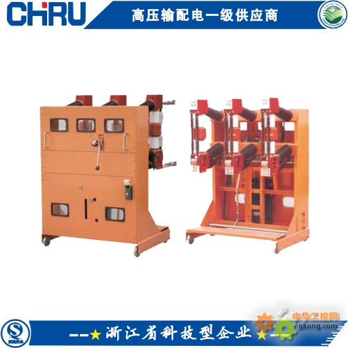

»ú³µÕæ¿Õ¶Ï·Æ÷ZN23-40.5»§ÄÚ¸ßÑ¹Õæ¿Õ¶Ï·Æ÷¼ì²â
¸ÅÊö
    ZN23-40.5ϵÁл§ÄÚ¸ßÑ¹Õæ¿Õ¶Ï·Æ÷ÊÇÈýÏཻÁ÷50Hz£¬¶î¶¨µçѹΪ40.5kVµÄ»§ÄÚ×°Öã¬ÅäÓÐCT19µ¯»É²Ù¶¯»ú¹¹¡£²úÆ··ÖΪ¹Ì¶¨Ê½ºÍÊÖ³µÊ½Á½ÖÖ¡£¹Ì¶¨Ê½ÊÇÅäÖÃXGN17-40.5Ïäʽ¹Ì¶¨Ê½¸ßѹ¿ª¹Ø¹ñÖÐʹÓã»ÊÖ³µÊ½ÅäÖÃÔÚJYN1-40.5ÊÖ³µÉÏÔÚJYN-40.5ÒÆ¿ªÊ½½ðÊô·â±Õ¿ª¹Ø¹ñ»òGBC¸ßѹ¿ª¹Ø¹ñÖÐʹÓã¬Ò²¿ÉÅäÖÃÔÚKYN10-40.5ÊÖ³µÉÏÔÚKYN10-40.5×éװʽ½ðÊô·â±Õ¿ª¹Ø¹ñÖÐʹÓᣱ¾ÏµÁвúÆ·¼¼Êõ²ÎÊý¸ß¡¢¿ª¶ÏÄÜÁ¦Ç¿¡¢¶¯×÷¿É¿¿¡¢ÐÔÄÜÎȶ¨¡¢ÊÙÃü³¤¡¢Î¬»¤¼ò±ã£¬ÇÒÎÞbaoըΣÏÕ¼°ÎÛȾ£¬¹©¹¤¿óÆóÒµ£¬·¢µç³§¼°±äµçÕ¾¿ØÖÆÖ®Ó㬲¢ÊÊÓÃÓÚÆµ·±²Ù×÷µÄ³¡Ëù£¬Ò²¿ÉÓÃÓÚÇкϵçÈÝÆ÷×éµÈÌØÊⳡºÏ¡£
ʹÓÃÌõ¼þ
l¡¢ÖÜΧ¿ÕÆøÎ¶ÈÉÏÏÞ²»¸ßÓÚ+40¡æ¡¢ÏÂÏÞ²»µÍÓÚ-10¡æ(ÔÊÐíÔÚ-30¡æ´¢ÔË)£º
2¡¢º£°Î²»³¬¹ý1000mµØÇø£¬²úƷʹÓÃÔÚ7.2kVϵͳÖÐʱ£¬ÊÊÓú£°Î¿ÉÌá¸ß´ï3000m£»
3¡¢Ïà¶Ôʪ¶È£ºÈÕÆ½¾ùÖµ²»´óÓÚ95£¥£¬ÔÂÆ½¾ùÖµ²»´óÓÚ90£¥£»
4¡¢±¥ºÍÕôÆûѹ£ºÈÕÆ½¾ùÖµ²»´óÓÚ2.2×103MPa£¬ÔÂÆ½¾ùÖµ²»´óÓÚ1.8×1 03MP¹ÂÔÚʪ¶ÈÆÚÄÚζȼ±½µÊ±£¬¿ÉÄÜÄý¶£»
5¡¢°²×°µØµãÓ¦ÎÞ¾­³£ÐԵľçÁÒÕ𶯣»
6¡¢ÖÜΧ¿ÕÆøÓ¦²»Êܸ¯Ê´ÐÔ»ò¿ÉȼÐÔÆøÌ壬ˮÕôÆûµÄÃ÷ÏÔÎÛȾ£»
7¡¢°²×°³¡ËùÓ¦±£³Ö¸ÉÔï¡¢Çå½à£»
8¡¢µØÕðÁҶȲ»³¬¹ý8¶È¡£
