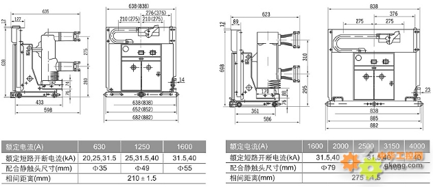

ÐÍ ºÅ£º ZN63(VS1)-12
                    ¹Ì·âÊ½Õæ¿Õ¶Ï·Æ÷ZN63(VS1)-12¹Ì·âʽ»§ÄÚ¸ßÑ¹Õæ¿Õ¶Ï·Æ÷
¸ÅÊö
    VS1-12ϵÁй̷âÊ½Õæ¿Õ¶Ï·Æ÷ÊÇ¿ª·¢µÄÐÂÐͶÏ·Æ÷£¬²ÉÓü¯³É¹Ì·â¼«Öù½á¹¹£¬Ò²¿ÉÒÔ²ÉÓþøÔµÍ²Ê½½á¹¹¡£VS1-12ϵÁÐÕæ¿Õ¶Ï·Æ÷ÊÇÈýÏཻÁ÷50-60HZ£¬¶î¶¨µçѹΪ12KVµÄ»§ÄÚ¿ª¹Ø×°Öã¬×÷ΪµçÍøÉ豸¡¢¹¤¿óÆóÒµ¶¯Á¦É豸µÄ±£»¤ºÍ¿ØÖƵ¥Ôª¡£Ò»²¿·Ö²ÉÓÃAPG¹¤ÒÕ£¬±£»¤Õæ¿ÕÃð»¡ÊÒºÍÆäËüÖ÷»ØÂ·Áã¼þÃâÊÜÅöײ¡¢»Ò³¾ºÍÄý¶µÄÓ°Ï죬ÊÊÓÃÓÚÒªÇó¶î¶¨¹¤×÷µçÁ÷µÄƵ·±²Ù×÷£¬»ò¶à´Î¿ª¶Ï¶Ì·µçÁ÷µÄ³¡Ëù£¬Ò²ÓÃÓÚʹÓû·¾³Ìõ¼þ½Ï¶ñÁӵij¡Ëù¡£
±ê×¼
    VS1-12¹Ì·âÊ½Õæ¿Õ¶Ï·Æ÷·ûºÏGB1984-2003¡¢JB3885-1996¡¢DL/T403-2000¡¢IEC62271-100£»2001µÈÏà¹Ø±ê×¼¡£
ÌØµã
    ²»ÐèÒªÃ𻡺;øÔµ½éÖÊ¡¢²ÉÓÃÕæ¿Õ¿ª¶Ï¼¼Êõ£¬¸ü»·±£¡¢¸ü°²È«¡£
    Ãð»¡ÊÒ¼°µ¼µçÔª¼þÕûÌå½½×¢³É¹Ì·â¼«Öù¡£
    °´¹ú¼Ò×îбê×¼M2¼¶½øÐÐ30000´Î»úеÊÙÃüÐÍʽÊÔÑé¡£
    Ö÷µ¼µç»ØÂ·¾øÔµ¹Ì¶¨¿É¿¿¡£
    Ãð»¡Êҵõ½³ä·Ö±£»¤¡¢±ÜÃâÁËÎۻࡢ³±Æø¡¢Äý¶¡¢ÒÔ¼°»úе³å»÷µÄÓ°Ïì¡£
    ¿É¿¿µÄÄ£¿éʽµ¯»É²Ù¶¯»ú¹¹£¬·½±ã°²×°¼°Î¬»¤¡£
    ÐÂÐ͸ßÕæ¿Õ¶È¡¢³¬µÍ×èÖµÐÍÕæ¿ÕÃð»¡ÊÒ£¬·Ö¶ÏÄÜÁ¦Ç¿£¬¾øÔµ»Ö¸´Ëٶȿ죬½Ó´¥µç×èµÍ¡£
    ½á¹¹½ô´Õ¡¢ÕûÌå³ß´çС¡£
    Æë±¸µÄ·ÀÎó²Ù×÷ÁªËø£¬È·±£ÈËÔ±ºÍÉ豸°²È«¡£
    ²Ù×÷·½±ã¡¢Î¬»¤¹¤×÷Á¿¼«ÉÙ¡£
²Ù¶¯»ú¹¹
    VS1-12Ð͹̷âÊ½Õæ¿Õ¶Ï·Æ÷µÄ²Ù¶¯»ú¹¹ÊÇÑз¢µÄÐÂÒ»´úµ¯»É²Ù×÷»ú¹¹£¬¾ßÓнṹ¼òµ¥¡¢Éè¼ÆºÏÀí¡¢¿É¿¿³ÉÊì¡¢ÊÙÃü³¤¡¢Ãâά»¤µÈÍ»³öÌØµã¡£
    VS1-12Ð͹̷âÊ½Õæ¿Õ¶Ï·Æ÷²ÉÓõĵ¯»É²Ù×÷»ú¹¹£¬ÊÇÒÔµ¯»É×÷Ϊ´¢ÄÜÔª¼þ£¬»ú¹¹Áã¼þ²ÉÓÃÌØÊâµÄ²ÄÖʺ͹¤ÒÕ£¬±£Ö¤»ú¹¹Óм«¸ßµÄ¿É¿¿ÐÔ¡£
    VS1-12Ð͹̷âÊ½Õæ¿Õ¶Ï·Æ÷²Ù¶¯»ú¹¹µÄ´¢ÄܺÏÕ¢¡¢·ÖÕ¢µ¥Ôª¸÷¼¯³ÉΪһСģ¿é£¬¼òµ¥¿É¿¿£¬°²×°Î¬»¤·½±ã¡£
°²×°·½Ê½
    VS1-12Ð͹̷âÊ½Õæ¿Õ¶Ï·Æ÷ÔÚ¿ª¹Ø¹ñÄڵݲװÐÎʽ¼È¿ÉÒÔÊǹ̶¨Ê½£¬Ò²¿ÉÒÔÊdzé³öʽ£¬¾ßÓÐÁ¼ºÃµÄ»¥»»ÐÔ¡£
    ¸ÃϵÁÐÊÖ³µÊ½¶Ï·Æ÷Ö÷ÒªÅä650mm¡¢800mm¡¢1000mm¿íµÄGZS1-12(KYN28-12)ÐÍÖÐÖÃʽ¿ª¹Ø¹ñ£¬¹Ì¶¨Ê½¶Ï·Æ÷ÅäXGN-12¡¢GG1A-12¼°Ïäʽ±äµçÕ¾µÈ¡£
