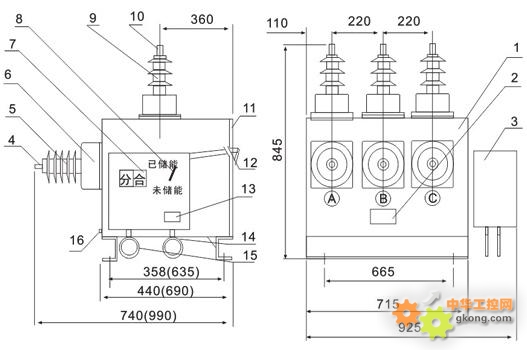

ÍâÐμ°°²×°³ß´çͼ
1.ÏäÌå2.²úÆ·ÃúÅÆ3.²Ù×÷»ú¹¹4.½ÓÏß¶Ë×Ó5.¾øÔµµ¼µç¸Ë6.µçÁ¦»¥¸ÐÆ÷7.·ÖºÏÖ¸Õë8.´¢ÄÜÖ¸Õë9.¾øÔµÍ²10.½ÓÏß¶Ë×Ó11.ºó¸Ç°å12.´¢ÄÜÒ¡±ú13.²Ù×÷»ú¹¹ÃúÅÆ14.ÊÖ¶¯ºÏÕ¢À­»·15.ÊÖ¶¯·ÖÕ¢À­»·16.½ÓµØÂÝ˨
×¢:À¨ºÅÄÚÊý¾ÝΪÄÚÖÃË«PTÏäÌå³ß´ç
