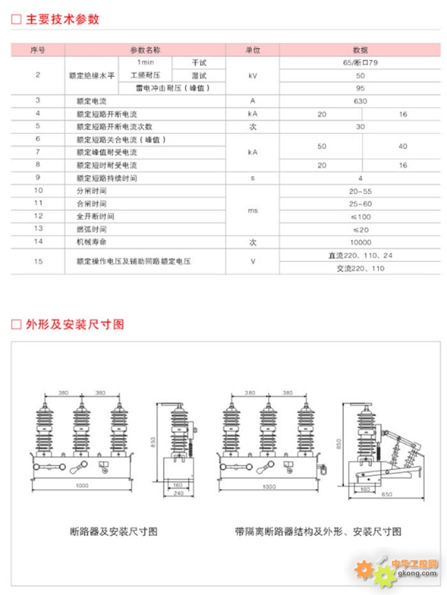

Ò»¡¢²úÆ·¸ÅÊö
´°Ìå¶¥¶Ë
    ZW43-12Õæ¿Õ¶Ï·Æ÷¾ßÓйýÔØ¼°¶Ì·±£»¤¹¦ÄÜ£¬Âú×ã¿ØÖÆ£¬²âÁ¿ÒªÇ󣬻¹¿ÉʵÏÖÔ¶·½¿ØÖÆ£¬¼àÊӵȡ£ÊÊÓÃÓÚ±äµçÕ¾¼°¹¤¿óÆóÒµÅäµçϵͳÖÐ×÷Ϊ±£»¤ºÍ¿ØÖÆÖ®Óü°Å©´åµçÍøÖÐÆµ·±²Ù×÷³¡Ëù¡£
¶þ.²úÆ·ÐͺÅ
ZW43-12/T(D)630-20 Z:Õæ¿Õ¶Ï·Æ÷£»W---»§Í⣻43---Éè¼ÆÐòºÅ£»12----¶î¶¨µçѹ£¨KV£©£»T----µ¯»É²Ù×÷»ú¹¹£»D----ÓÀ´Å²Ù×÷»ú¹¹£»630----¶î¶¨µçÁ÷£¨A£©£»20----¶î¶¨¶Ì·¿ª¶ÏµçÁ÷(KA)£»
Èý.²úÆ·²Ù×÷
1.¶Ï·Æ÷¾­Ò»ÐµÄСÐÍ»¯Éè¼Æ£¬²ÉÓÃÈ«·â±Õ½á¹¹£¬¶ÀÌØµÄÃð»¡ÊÒ·â×°¼¼Êõ£¬ÃÜ·âÐÔÄܺã¬ÓÐÖúÓÚÌá¸ß·À³±¡¢·ÀÄý¶ÐÔÄÜ£¬ÊÊÓÃÓÚ¸ßΡ¢³±ÊªµØÇøÊ¹Óá£
2.¶Ï·Æ÷¿ª¶ÏÐÔÄÜÎȶ¨¿É¿¿£¬¾ßÓÐÎÞȼÉÕºÍbaoըΣÏÕ£¬°²È«¡¢Ãâά»¤¡¢Ìå»ýС¡¢ÖØÁ¿ÇᡢʹÓÃÊÙÃü³¤µÈÌØµã¡£
3.¶Ï·Æ÷¿É×°Éè¶þÏàCT£¬Êä³ö¶þÏàµçÁ÷¹©Ö°ÄÜ¿ØÖƽøÐÐÐÅÏ¢·ÖÎö£¬ÊµÏÖ¹ýÁ÷±£»¤¹¦ÄÜ¡£
4.¶Ï·Æ÷ÄÚ×°ÓкÏÕ¢Ó¿Á÷Ïû³ý×°Ö㨸´ºÏ¿ØÖÆÆ÷£©£¬²»µ«ÄܱÜÃâÓ¿Á÷ÒýÆðµÄÎó¶¯×÷£¬¶øÇÒÕý³£¹¤×÷ʱ¹ûµçÁ÷ÍÑ¿ÛÆ÷ÏßȦ²»´øµç£¬´Ó¶øËõСÁËÍÑ¿ÛÆ÷¶¶¶¯¿ÉÄÜÒýÆðµÄÎó¶¯×÷¡£
´°Ìåµ×¶Ë
ËÄ.ʹÓû·¾³
1¡¢Ê¹ÓÃÌõ¼þ £º
¡ôº£°Î¸ß¶È£º²»³¬¹ý1000m£»
¡ô ÖÜΧ¿ÕÆøÎ¶ȣº-40¡æ¡«+40¡æ£¬ÈÕβÈÕβî±ä»¯²»´óÓÚ25¡æ£»
¡ô ·çËÙ£º²»´óÓÚ34m/s£»
¡ô ÎÞÒ×ȼ¡¢baoըΣÏÕ¡¢Ç¿ÁÒ»¯Ñ§¸¯Ê´ÎÈç¸÷ÖÖËᣬ¼î»òŨÑ̵ȣ©ºÍ¾çÁÒÕ𶯵ij¡Ëù¡£
2¡¢²úÆ·ÌØµã £º
¡ô³Ç¡¢Å©Íø¸ÄÔìµÄÀíÏëÉ豸£º¿ÉÓë¿ØÖÆÆ÷ÅäÌ×ʵÏÖÒ£¿Ø¡¢Ò£²â¡¢Ò£ÐźÍÒ£µ÷£¬ÊµÏÖ“ËÄÒ£”¹¦ÄÜ¡£
¡ô ²Ù×÷Áé»î¡¢·½±ã£º±¾²úƷΪµç¶¯´¢ÄÜ£¬µç¶¯·ÖºÏ£¬Í¬Ê±¾ßÓÐÊÖ¶¯´¢ÄÜ£¬ÊÖ¶¯·ÖºÏ£¬²¢Äܽü¾àÀë»òÔ¶¾àÀë²Ù×÷¡£
¡ô ¿ª¶ÏÐÔÄÜÓÅÔ½£º¿ª¶Ï¶Ì·µçÁ÷25kA´ï30´Î¡£
¡ô ²Ù×÷¹¦ÂÊС£¬¿É¿¿ÐԸߣºÈ«ÐÂÉè¼ÆµÄСÐ͵綯µ¯»É»ú¹¹µÄ²Ù×÷¹¤£¨Ô¼30W×óÓÒ£©½µµÍµ½×îµÍˮƽ¡£
¡ô°²×°·½Ê½Áé»î£º¿É²ÉÓÃÖùÉϵõ×°»ò×ù×°°²×°·½Ê½¡£
