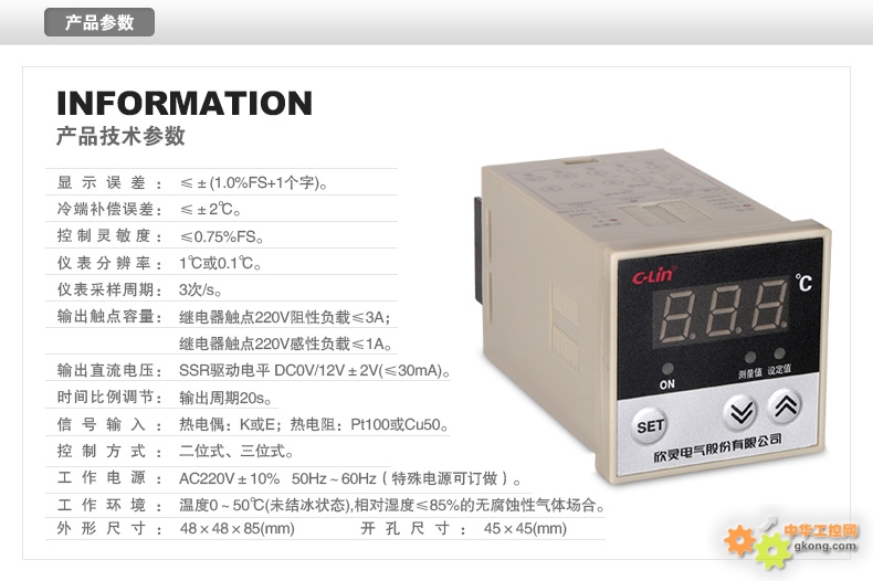

Ò»¡¢¸ÅÊö£º
XMTGϵÁÐÖÇÄÜÐÍÊý×ÖÏÔʾµ÷½ÚÒÇÊDZ¾¹«Ë¾Òý½ø×îм¼Êõ¿ª·¢µÄ¾ßÓÐ×ÔÕû¶¨¹¦ÄÜ·¢ÖÇÄÜÐÍÊý×ÖÏÔʾµ÷½ÚÒÇ.¸ÃϵÁÐÒDZí²ÉÓõ¥Æ¬»ú¼¼Êõ¡¢¿ª¹ØµçÔ´¡¢PID×ÔÕû¶¨Êý·¢¡¢µç´Å¼æÈÝÐÔÉè¼ÆµÈÏȽø¼¼ÊõÓ빤ÒÕ¡£²åÈëÉî¶È105mm£¬Ãæ°å³ß´ç·ûºÏIEC±ê×¼¡£ ²ÉÓøߵ¯ÐÔ½ðÊôƬµÄǰ²åʽװÅä½á¹¹£¬ÒÇ±í»¥»»·½±ã¡£´ïµ½¹ú¼Êˮƽ£¬ ÊÇÈ¡´ú½ø¿ÚÒDZíµÄÊ×Ñ¡²úÆ·¡£
XMTGÊýÏÔÒDZíÓ봫ͳXCϵÁж¯È¦Ê½ÒDZíºÍÆÕͨTEϵÁÐÄ£ÄâÒDZíÏà±È£¬¾ßÓо«¶È¸ß¡¢¿¹ÕðÐÔÇ¿¡¢¿É¿¿ÐԺᢰ²×°·½±ã¡¢¶ÁÊýÇåÎú¡¢ÎÞÊӲ¿ÉÔ¶¾àÀë¹Û²ìµÈ¶ÀÌØÓŵ㡣ÔÚµ÷½ÚÐÎʽÉÏÓжþλʽ¡¢Èýλʽ¡¢Ê±¼ä±ÈÀýʽ¡¢¿É¿Ø¹èÁ¬Ðøµ÷½Úʽ¡¢P I DʽµÈ¶àÖÖ£¬²¢¿É¸ù¾ÝÐèÒªÔöÇ¿³¬ÏÞ±¨¾¯¹¦ÄÜ£¬ÊÇXCϵÁÐÒDZíµÄ¸üл»´ú²úÆ·¡£¿É¹ã·ºÓ¦ÓÃÓÚÒ±½ð¡¢·ÄÖ¯¡¢ËÜ»ú¡¢ÅàÑøÏä¡¢ºæ¿¾Ïä¡¢ÖÆÀ仯¹¤¡¢Ò½ÁƵÈÐÐÒµ×÷-200¡æ¡«1800¡æ·¶Î§ÄÚµÄζȲâÁ¿ºÍ×Ô¶¯¿ØÖÆ£¬ÅäÉÏÏàÓ¦µÄ´«¸ÐÆ÷Ò²¿ÉÓÃÓÚѹÁ¦¡¢Á÷Á¿¡¢ÒºÎ»µÈ²ÎÊýµÄÏÔʾºÍ¿ØÖÆ¡£
¶þ¡¢Ïà¹Ø²ÎÊý£º
1.¼Ó¹¤¶¨ÖÆ£ºÊÇ
2.Æ·ÅÆ£ºÐÀÁé
3.²âÁ¿·¶Î§£º0-999¶È
4.²âÁ¿¾«¶È£º1.0¼¶
5.ÍâÐγߴ磺72*72*125£¨mm£©
6.ÏÔʾ·½Ê½£ºÊýÏÔ
7.¹¤×÷»·¾³£º¸ÉÔï
8.ÏÔʾ·½·¨£º LEDÊýÂë¹ÜÖ±½ÓÏÔʾ±»²âÖµ
9.ÏÔʾÎó²î£º≤1.0%FS±1×Ö
10.É趨µãÆ«²î£º≤1.0%FS
11.ÈȵçżÀä¶Ë²¹³¥£º0¡«50¡æÄÚÎó²î£¼2¡æ
12.ʱ¼ä±ÈÀýµ÷½Ú£º±ÈÀý´ø1%¡«3%£¬ÖÜÆÚ£º30S±10S
13.Êä³ö´¥µãÈÝÁ¿£º½»Á÷220V 3A£¨×èÐÔ¸ºÔØ£©
14.¹¤×÷µçÔ´£º90VAC£­242VAC£¬50HZ/60HZ
15.¹¦ºÄСÓÚ3W
16.¹¤×÷»·¾³£ºÎ¶È0¡«50¡æ,Ïà¶Ôʪ¶È£¼85%RHµÄÎÞ¸¯Ê´ÐÔÆøÌ峡ºÏ
17.ÍâÐμ°¿ª¿×³ß´ç(mm)£º48*48*85 44*44
18.Êä³öÐźţº¿ª¹ØÁ¿
Èý¡¢Ê¹Ó÷½·¨£º
£±¡¢°²×°´¦¿ªºÃ³ß´ç£¬°ÑÒDZíÈûÈ룬Óð²×°Ö§¼Ü½ô¹Ì£»
£²¡¢°´Í¼ÕýÈ·½ÓÏߣ¬×Ðϸ¼ì²é£»
£³¡¢°Ñ¸ÐÎÂÔª¼þ·ÅÔÚºÏÊÊÖ®´¦£¬×¢Òâ²»ÒªÓëµçÔ´Ïß»ò¼ÌµçÀ¦ÔúÔÚÒ»´¦£»
£´¡¢Í¨µçºó£¬É趨ËùÐèζÈÖµµÄ 90% Ö®´¦£¨²¦ÂëÐÍ¿ÉÖ±½Ó¸ø¶¨£¬µçλÆ÷ÐÍ£¬ÔòÏȰѿª¹Ø²¦Ïò“É趨”£¬×ª¶¯ÐýÅ¥ÖÁËùÐèÖµ£¬ÔÚ°Ñ¿ª¹Ø²¦Ïò“²âÁ¿”£©£¬´ý¼¸´Î¶¯×÷ºó£¬ÔÚÉ趨ÖÁËùÐèÖµ£»
£µ¡¢Â̵ÆÁÁ¼´¼ÓÈÈ£¬ºìµÆÁÁ¼´Í£Ö¹¼ÓÈÈ£»
£¶¡¢ÅäÓÿɿعèµÄÒÇ±í£¬Èç·¢ÏÖ¸ºÔØÁ½¶Ëµçѹ¶¶¶¯£¬¿É°Ñ½ÓÏß¶Ë×ÓÉÏÂö³åÊä³öÁ½¸ùÏß¶Ô»»¡£
