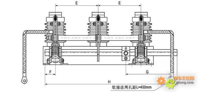

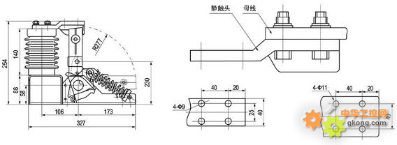

4.ÍâÐγߴçͼ
Ïê¼û¸½Í¼¼°ÒÔÏÂÊý¾Ý
      ÐͺŹæ¸ñ           L         E         C
JN15-12/31.5-210        655       210        516
JN15-12/31.5-230        710       230        556
JN15-12/31.5-250        760       250        596
JN15-12/31.5-275        810       275        646
2¡¢ÍâÐγߴçͼ
