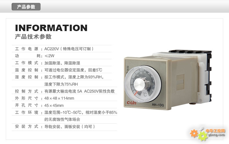

Ò»¡¢¸ÅÊö£º
HH-1DGϵÁÐÎÂʪ¶È¿ØÖÆÆ÷Ö÷ÒªÓ¦ÓÃÓÚ¹¤×÷»·¾³³±Êª¡¢ÓÐË®ÆûÉú³ÉµÄ³¡ºÏ£¬ÖеãÓÃÓÚµçÁ¦É豸£¬Èç»§Íâ¶Ë×ÓÏä¡¢¸ßµÍѹ¿ØÖƹñ¡¢»·Íø¿ª¹Ø¹ñ¡¢µØÏ±äµçÕ¾¡¢Ïäʽ±äµçÕ¾¡¢¶Ï·Æ÷»ú¹¹Ïä¡¢ÒDZíÏäµÈµÈ£¬ÓøòúÆ·¿ÉÒÔ×Ô¶¯Ïû³ý³±Êª£¬·ÀÖ¹µçÁ¦É豸ÒòÓÚÄý¶¶øÒý·¢µÄ¸÷Ààʹʣ¬±£ÕÏ×Ô¶¯»¯×÷ÒµµÄ¸ßЧ¡¢°²È«ÔËÐС£
¶þ¡¢Ïà¹Ø²ÎÊý£º
1.¹¤×÷µç£ºAC220V ¹¦ºÄ≤ 2W
2.¿ØÖÆ·½Ê½£º¼Óγýʪ¡¢½µÎ³ýʪ
3.¿ØÖÆ·¶Î§£º»·¾³Êª¶È≥ 93%RH Æô¶¯ÅÅʪ
4.»·¾³Êª¶È≤ 75%RH Í£Ö¹
5.¿Éͨ¹ýµçλÆ÷É趨ζÈ(»Ø²î 5¡æ)
6.¿ØÖÆÊä³ö£º¼Óγýʪ»ò½µÎ³ýʪ
7.´¥µãÈÝÁ¿£º5A AC220V ( ×èÐÔ )
8.ÍâÐγߴ磺48×48×114mm
9.°²×°·½Ê½£ºÃæ°åʽ¡¢µ¼¹ìʽ
10.µäÐÍÓ¦ÓãºÓÃÓÚÅäµç¹ñ¡¢±äµçÏä¡¢³ÉÌ×É豸µÈÎÂʪ¶È¿ØÖƵij¡ºÏ
11.ζȿØÖÆ£º»·¾³Î¶È≤ 5¡æÆô¶¯¼ÓÈÈ
               »·¾³Î¶È≥ 13¡æÍ£Ö¹¼ÓÈÈ
               ( ¿ÉÒÔ¸ù¾ÝÓû§ÒªÇó¶¨ÖÆ)
12.»·¾³Êª¶È£º≤ 80%RH Í£Ö¹¼ÓÈÈ
13.¿ª¿×³ß´ç£º45+0.5×45+0.5
Èý¡¢Ïà¹ØÄÚÈÝ£º
1.²úÆ·¹¦ÄÜÌØµã£º£¨1£©²ÉÓÃ×îд«¸Ð¼¼Êõ£¬Òò¶ø¾ßÓм«¸ßÃô¸ÐÐÔ¡¢ÏìÓ¦Ëٶȿ졣
£¨2£©²ÉÓÃÏȽøÉ豸£¬½øÐÐÔª¼þÌùƬ¹¤ÒÕ£¬²úÆ·ÐÔÄܿɿ¿£¬Îȶ¨ÐԺá£
£¨3£©³¬Ð¡Ìå»ý¡¢±ãÓÚ°²×°¡£
£¨4£©´øÓÐһ·KTS-120ÐÍ£¬Î¶È+ʪ¶È£¨Äý¶£©´«¸ÐÆ÷¡£
£¨5£©Çý¶¯Ò»Â·¼ÓÈÈÆ÷¡£
£¨6£©ÎÞ¼ÓÈÈÆ÷¶ÏÏß±¨¾¯¹¦ÄÜ£¬ÓÐÊÖ¶¯Ç¿ÖƼÓÈȹ¦ÄÜ¡£
