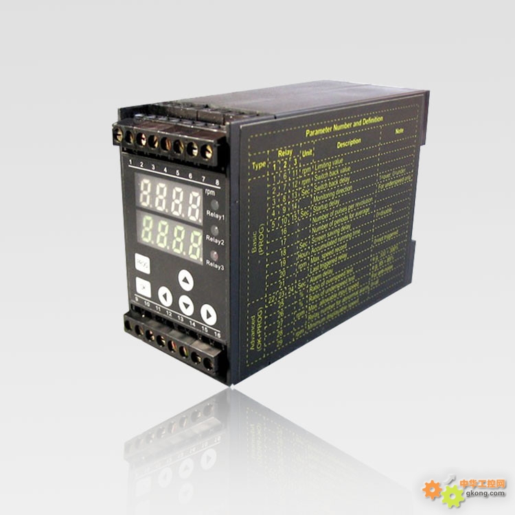

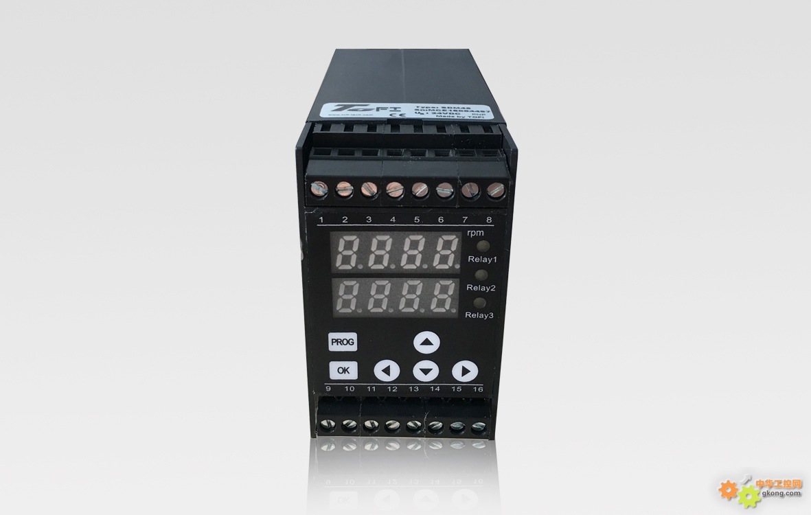

²úÆ·Ãû³Æ£º ÍÐ·Æ SDM45ËٶȼàÊÓÆ÷
ÐÍ ºÅ£º SDM45
SDM45ËٶȼàÊÓÆ÷
Íâ¿Ç³ß´ç 45£¨¿í£©×75£¨¸ß£©×78£¨Émm
ƵÂÊ·¶Î§ 0.01Hz-20000Hz
¹¤×÷µçѹ DC24V,18-36VDC;DC12V,9-18VDC
ÐźÅÊäÈëÀàÐÍ PNP/NPNÂö³å·½²¨
·À»¤µÈ¼¶ IP20
Õ𶯵ȼ¶ 0.7g@1~100Hz
ÌØµã
·½²¨Âö³å£¨ÓÐÔ´´«¸ÐÆ÷£©ÊäÈ룬3Ïß´«¸ÐÆ÷ºÍÂö³åµçƽΪ5-30VµÄÍⲿÐźÅÔ´¡£
ʧËÙ±¨¾¯ºÍ³¬ËÙ±¨¾¯¹¦ÄÜ£¬Èý¸ö¼ÌµçÆ÷¿ÉÁé»îÉèÖã¬ÅäºÏʹÓá£
±¨¾¯Öµ¡¢³ÝÊý£¨µ¥Î»Âö³åÊý£©¡¢»Ö¸´³ÙÖÍʱ¼äµÈ²ÎÊý¿Éͨ¹ýÃæ°å°´¼üÖ±½ÓÏÖ³¡ÉèÖá£
×î¸ßתËÙ¼ÇÒ书ÄÜ£¬Ð­Öú¹ÊÕÏ·ÖÎö¡£
¿ÉͬʱÏÔʾËùÉ趨µÄ×î¸ßÖµ¡£
¿ÉÏÔʾÀÛ¼ÆÔËÐÐʱ¼ä¡£
¾ßÓд«¸ÐÆ÷ÊäÈëÏß·Òì³£±¨¾¯¹¦ÄÜ¡£
¾ßÓÐ˲ʱËٶȲâÁ¿ºÍÏÔʾ¹¦ÄÜ£¬×î´ó²âËÙ9999ת/·Ö£¬ËÄλÊýÂë¹ÜÊý×ÖʽÏÔʾ¡£
±¨¾¯¹¦ÄÜ£¬¿ÉͬʱÉ趨Èý¸ö±¨¾¯ÊýÖµ¡£ÔÚÇ°Ãæ°åÉÏÓÐ2¸öÂ̵ÆLEDָʾµÆ£¨Relay1¡¢Relay2£©
ºÍÒ»¸öºìÉ«LEDָʾµÆ£¨Relay3£©£¬²¢ÏàÓ¦ÓÐÈý¸ö¼ÌµçÆ÷±¨¾¯Êä³ö½Óµã¡£µ±Ëù²âËٶȳ¬¹ýÈÎһ·±¨¾¯É趨ֵʱ£¬
ÏàӦָʾµÆÁÁ£¬Ïà¹Ø¼ÌµçÆ÷´¥µãÊä³ö¿ª¹ØÐźţ¬±£»¤±»¼à¿ØÉ豸¡£
