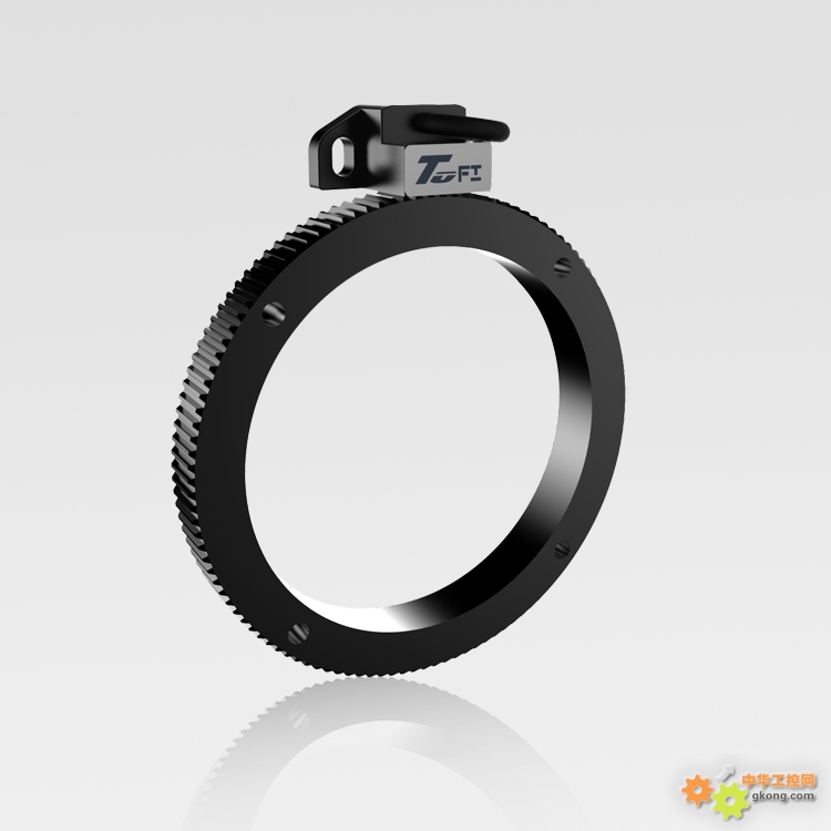

²úÆ·Ãû³Æ£º ÍÐ·Æ EWH38·ÖÌåʽÎÞÖá³ÐÔöÁ¿Ê½±àÂëÆ÷
ÐÍ ºÅ£º EWH38
EWH38HϵÁÐ
¸ÐÓ¦Ô­Àí ´Åʽ
¸ÐӦ̽ͷÍâÐÎ 38mm*16.2mm*22mm
³ÝÂÖ¿ÕÐÄÖá Φ15mm-Φ290mm¿ÉÑ¡
×î´ó·Ö±æÂÊ 4096PPR
¹¤×÷µçѹ DC5V
·À»¤µÈ¼¶ IP68
·Ç½Ó´¥Ê½µÄ¸ÐÓ¦Ô­ÀíÀ´¼ì²âÐýתλÖü°ËÙ¶È£¬ÎÞÐè¹ËÂǵ½»úеÐÔµÄÄ¥Ëð¼°¶ÔÕñ¶¯ÒªÇó¡¢ÓëÐýתÖáÓÀԶͬ²½ÔË
×÷ûÓб³Ï¶ÎÊÌ⣬ÓÀÎÞ»úе´«¶¯Îó²î£»
²âÁ¿³ÝÂÖÄ£Êý0.4¡¢0.5mm;
0~500KHz¸ßÏìӦƵÂÊ;
¸ÐӦͷÌå»ýС£¬ÊÊÓÃÓÚÏÁСµÄ°²×°¿Õ¼ä;
¸ß·À»¤µÈ¼¶£¨IP68£©¿ÉʹÓÃÓë¶ñÁÓ»·¾³£¬ÔÚ¹¤ÒµÓ¦Óó¡ºÏ¿É±ÜÃâÒ»°ã¹âѧʽ±àÂëÆ÷±»»·¾³ÎÛȾµÄÃô¸ÐÐÔ£¬
Ôöǿϵͳ³¤ÆÚÎȶ¨ÐÔ£¬²ÉÓñ»´ÅÉè¼Æ£¬¿¹µç´Å¸ÉÈÅÇ¿;
0~500KHz¸ßÏìӦƵÂÊ;
ϳ´²Ó¦ÓÃ
ÎÔʽ¼Ó¹¤ÖÐÐÄ¡¢ÁúÃżӹ¤ÖÐÐÄ¡¢Á¢Ê½¼Ó¹¤ÖÐÐÄ
Ä£Êý·¶Î§£º0.4/0.5
³ÝÊý·¶Î§£º256
Ö÷ÖáתËÙ£º3000~12000RPM
ʹÓÃѶºÅ£ºTTL/1Vpp
ʹÓÃÓŵ㣺
¢Ù Ôö¼Óϳ´²ÓÐЧ¿Õ¼äÀûÓ㬶¨Î»¼°×ªËÙ»ØÀ¡¸üΪ׼ȷ
¢Ú Ƥ´ø¶ÏÁѼ°Ê±Ô¤¾¯
¢Û ¸ß·À»¤µÈ¼¶IP68
