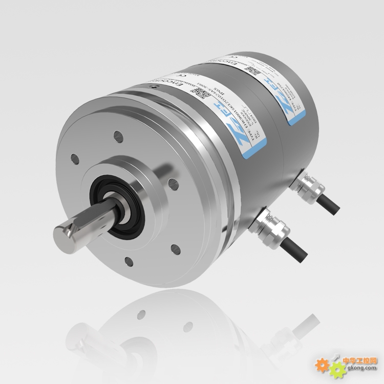

²úÆ·Ãû³Æ£º ÍÐ·Æ EHK90SK+MSÖØÔØÐͱàÂëÆ÷´ø³¬ËÙ¿ª¹Ø×éºÏ
ÐÍ ºÅ£º EHK90SK+MS
EHK90SK+MS×éºÏϵÁÐ
×é³É  ÔöÁ¿ÐͱàÂëÆ÷+³¬ËÙ¿ª¹Ø
¸ÐÓ¦Ô­Àí ¹âѧ+»úеÀëÐÄʽ
Íâ¾¶ Φ90mm
ʵÐÄÖá Φ11¡¢Φ12¡¢Φ15mm
×î´óÂö³å2500PPR
³¬ËÙÖµ 750~3200rpm
·À»¤µÈ¼¶IP66
ÔÚ¼«¶ËζÈϰ²È«ÔËÐÐ
±àÂëÆ÷¿ÉÔÚ -40 °C µ½ +100 °C µÄζȷ¶Î§ÄÚ³¤ÆÚÔËÐÐ
³ÐÊܸßÖáÔØºÉ
Á½¶Ë¿í¼ä϶ʽ¸ßÖÊÁ¿Öá³Ð¿É²¹³¥¸ß¾¶ÏòºÍÖáÏòÔØºÉ£¬²¢ÇÒÓÉÓÚÆä³ÐÔØÇ±Á¦¾Þ´ó£¬Òò¶ø¿ÉʵÏÖ³¬³¤µÄʹÓÃÊÙÃü
Îȶ¨¿É¿¿£¬²»ÊÜ»·¾³Ó°Ïì
´ÅÌØÊâµÄÍâ¿ÇºÍÖá·â¿ÉÒÔÈ·±£³¤ÆÚ´ïµ½ IP66 ·À»¤µÈ¼¶£¬Ê¹±àÂëÆ÷ÃâÔâ·Û³¾¡¢ÎÛ¹¸»òÒºÌåµÈÎïÖÊÇÖÈë
¿É¿¿µÄ¸ÐÓ¦¼¼Êõ
»ùÓڸ߶ȼ¯³ÉµÄ OptoASIC µÄ¿¹¸ÉÈŹâµç¸ÐÓ¦¼¼ÊõÄܹ»ÄÍÊܾçÁÒµÄζȲ¨¶¯ºÍ¶ñÁӵĻ·¾³Ìõ¼þ£¬´Ó¶øÈ·Îȶ¨µÄ¸ßÐźÅÖÊÁ¿ºÍ¾«È·µÄ²âÁ¿½á¹û
Å䱸¼¯³É³¬ËÙ¿ª¹ØµÄ±àÂëÆ÷EHK90SK+MSϵÁÐ
²ÉÓÃÀëÐÄÔ­ÀíµÄ»úеʽתËÙ¼à²â¹¦ÄÜ
¿ª¹ØËÙ¶ÈĬÈÏ¿ÉÔ¤Éè
¾Ã¾­¿¼ÑéµÄÄÜÁ¿×Ô¸ø¼¼Êõ
³¬ËÙÖµ 750~3200rpm
ÔÚÐí¶àÇý¶¯Ó¦ÓÃÖгýÒªÇó¿ØÖÆ×ªËÙÍ⣬»¹ÒªÇó¿ØÖÆÆäËüÐźš£¸Ö³§¡¢·çÁ¦·¢µç»ú»òÁúÃÅÆðÖØ»úµÈÑÏ¿ÁµÄÓ¦Óû·¾³ÐèҪʹÓù¦ÄÜÇ¿´óµÄÖØÔØ±àÂëÆ÷¡£ÎªÁËÈ·±£±àÂëÆ÷³¤ÆÚ¿É¿¿µØÔËÐУ¬±ØÐë²ÉÓÃÕë¶ÔÕâЩӦÓöøÁ¿Éí¶¨ÖÆµÄ»úеÉè¼Æ¡£×÷ÎªÖØÔØ±àÂëÆ÷EHK90SK+MSϵÁУ¬ÍÐ·ÆÆ¾½èÆä10¶àÄêÀ´µÄ·á¸»¾­Ñé£¬ÍÆ³öÁËÂú×㼫¸ßÒªÇóµÄ ×éºÏʽ±àÂëÆ÷¡£¸ÃϵÁвúÆ·Äܹ»ÓëÄúµÄÓ¦ÓÃÍêÃÀÆ¥Åä¡£
Ö÷ÒªÓ¦ÓÃÔÚ¶ñÁÓ»·¾³Ï£¬ÖØÐÍÉ豸µÄÎ»ÒÆºÍËٶȲâÁ¿¼°³¬ËÙ¿ØÖÆ£¬Í¨¹ý»úе³¬ËÙ¿ª¹ØÀ´È·±£É豸ÔÚ³¬ËÙʱµÄ°²È«±£»¤¡£
ÔÚ¸ÖÌúÐÐÒµÖеÄÔþ¹õµÄËٶȲâÁ¿¼°¶¨Î»£»ÖØÐÍÆðÖØ»úµÄËٶȲâÁ¿ºÍ¶¨Î»£»ÊÊÓÃÓÚ24СʱµÄ³ÖÐøÔËÐй¤¿ö¡£
ÐÐÒµ£º¸ÖÌú¹¤Òµ¡¢µõ³µºÍÆðÖØÉ豸¡¢ºÍÌìÈ»ÆøÐÐÒµ¡¢²É¿óÒµ¡¢·çÁ¦·¢µçÉ豸µÈ¡£
