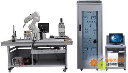

²úÆ·Ãû³Æ£º ¹¤Òµ»úÆ÷ÈËÖÇÄÜÊÓ¾õÓ¦ÓÃʵѵƽ̨
ÐÍ ºÅ£º ZN-GJQS2
ZN-GJQS2¹¤Òµ»úÆ÷ÈËÖÇÄÜÊÓ¾õÓ¦ÓÃʵѵƽ̨
Ò»¡¢²úÆ·¸ÅÊö
ZN-GJQS2¹¤Òµ»úÆ÷ÈËÖÇÄÜÊÓ¾õÓ¦ÓÃʵѵƽ̨°üº¬Áù×ÔÓɶȹ¤Òµ»úÆ÷ÈË¡¢ÖÇÄÜÊÓ¾õ¼ì²âϵͳ¡¢RFIDÊý¾Ý´«Êäϵͳ¡¢PLC¿ØÖÆÏµÍ³¼°Ò»Ì×¹©ÁÏ¡¢ÊäËÍ¡¢×°Åä¡¢²Ö´¢»ú¹¹£¬¿ÉÒÔʵÏÖ¶Ô¸ßËÙ´«ÊäµÄ¹¤¼þ½øÐзּ𡢼ì²â¡¢°áÔË¡¢×°Åä¡¢´æ´¢µÈ²Ù×÷¡£
ZN-GJQS2¹¤Òµ»úÆ÷ÈËÖÇÄÜÊÓ¾õÓ¦ÓÃʵѵƽ̨¸÷×é¼þ¾ù°²×°ÔÚÐͲÄ×ÀÃæÉÏ£¬»úе½á¹¹¡¢µçÆø¿ØÖÆ»ØÂ·¡¢Ö´Ðлú¹¹Ïà¶Ô¶ÀÁ¢£¬²ÉÓù¤Òµ±ê×¼¼þÉè¼Æ¡£Í¨¹ý´Ëƽ̨¿ÉÒÔ½øÐлúе×é×°¡¢µçÆøÏß·Éè¼ÆÓë½ÓÏß¡¢PLC±à³ÌÓëµ÷ÊÔ¡¢ÖÇÄÜÊÓ¾õÁ÷³Ì±à¼­¡¢¹¤Òµ»úÆ÷È˱à³ÌÓëµ÷ÊÔ¡¢RFIDÊý¾Ý´«ÊäÓ¦ÓÃµÈ¶à·½ÃæÑµÁ·£¬ÊʺÏְҵԺУ¡¢¼¼¹¤Ñ§Ð£×Ô¶¯»¯ÀàÏà¹Ø×¨Òµ¡¶¹¤Òµ»úÆ÷ÈËÓë¿ØÖÆ¼¼Êõ¡·¡¢¡¶×Ô¶¯»¯¼¼Êõ¡·µÈ¿Î³ÌµÄʵѵ½Ìѧ£¬ÊʺÏ×Ô¶¯»¯¼¼ÊõÈËÔ±½øÐй¤³ÌѵÁ·¼°¼¼ÄܱÈÈü¡£
¶þ¡¢¼¼ÊõÐÔÄÜ
1. ÊäÈëµçÔ´£ºµ¥ÏàÈýÏß¡«220V±10% 50Hz
2. ¹¤×÷»·¾³£ºÎ¶È-10¡æ¡«+40¡æ  Ïà¶Ôʪ¶È≤85%£¨25¡æ£©  º£°Î£¼4000m
3. ×°ÖÃÈÝÁ¿£º£¼1.5kVA
4. ÊµÑµÆ½Ì¨³ß´ç£º2000mm×1200mm×1500mm
5. ¿ØÖƹñ³ß´ç£º600mm×600mm×1400mm
6. °²È«±£»¤£º¾ßÓЩµç±£»¤£¬°²È«·ûºÏ¹ú¼Ò±ê×¼
Èý¡¢É豸½á¹¹Óë×é³É
ZN-GJQS2¹¤Òµ»úÆ÷ÈËÓëÖÇÄÜÊÓ¾õϵͳӦÓÃʵѵƽ̨ÓÉÈýÁâRV-3SDÁù×ÔÓɶȹ¤Òµ»úÆ÷ÈËϵͳ¡¢Å·Ä·ÁúÖÇÄÜÊÓ¾õ¼ì²âϵͳ¡¢¿É±à³Ì¿ØÖÆÆ÷£¨PLC£©ÏµÍ³¡¢RFIDÊý¾Ý´«Êäϵͳ¡¢¹¤¾ß»»×°µ¥Ôª¡¢ËŤλ¹©Áϵ¥Ôª¡¢»·ÐÎÊäË͵¥Ôª¡¢Ö±ÏßÊäË͵¥Ôª¡¢¹¤¼þ×é×°µ¥Ôª¡¢Á¢Ìå²Ö¿âµ¥Ôª¡¢·ÏÆ·»ØÊÕ¿ò¡¢¸÷À๤¼þ¡¢µçÆø¿ØÖƹñ¡¢ÐͲÄʵѵ×À¡¢ÐͲĵçÄÔ×ÀµÈ×é³É¡£
1. ÈýÁâRV-3SDÁù×ÔÓɶȹ¤Òµ»úÆ÷ÈËϵͳ
ÓÉ»úÆ÷È˱¾Ìå¡¢»úÆ÷ÈË¿ØÖÆÆ÷¡¢Ê¾½Ìµ¥Ôª¡¢ÊäÈëÊä³öÐźÅת»»Æ÷ºÍץȡ»ú¹¹×é³É£¬×°±¸¶àÖּоߡ¢ÎüÅÌ¡¢Á¿¾ß¡¢¹¤¾ßµÈ£¬¿É¶Ô¹¤¼þ½øÐÐץȡ¡¢ÎüÈ¡¡¢°áÔË¡¢×°Åä¡¢´òÄ¥¡¢²âÁ¿¡¢²ð½âµÈ²Ù×÷£¬Ò²¿ÉÒÔץȡÖÇÄÜÊÓ¾õÏà»ú¶Ô¹¤¼þ¡¢×°Åä¹ý³Ì½øÐÐʵʱÊÓ¾õ¼ì²â²Ù×÷¡£
»úÆ÷È˱¾ÌåÓÉÁù×ÔÓɶȹؽÚ×é³É£¬¹Ì¶¨ÔÚÐͲÄʵѵ×ÀÉÏ£¬»î¶¯·¶Î§°ë¾¶´óÓÚ600mm£¬½Ç¶È²»Ð¡ÓÚ340°¡£»úÆ÷ÈËʾ½Ìµ¥ÔªÓÐÒº¾§ÏÔʾÆÁ¡¢Ê¹Äܰ´Å¥¡¢¼±Í£°´Å¥¡¢²Ù×÷¼üÅÌ£¬ÓÃÓÚ²ÎÊýÉèÖá¢ÊÖ¶¯Ê¾½Ì¡¢Î»Öñ༭¡¢³ÌÐò±à¼­µÈ²Ù×÷¡£
2. Å·Ä·ÁúÖÇÄÜÊÓ¾õ¼ì²âϵͳ
Å䱸һÌ×Å·Ä·ÁúFZ4-350ÖÇÄÜÊÓ¾õϵͳ£¬ÓÉÊÓ¾õ¿ØÖÆÆ÷¡¢ÊÓ¾õÏà»ú¼°¼àÊÓÏÔʾÆ÷µÈ×é³É¡£ÓÃÓÚ¼ì²â¹¤¼þµÄÌØÐÔ£¬ÈçÊý×Ö¡¢ÑÕÉ«¡¢ÐÎ×´µÈ£¬»¹¿ÉÒÔ¶Ô×°ÅäЧ¹û½øÐÐʵʱ¼ì²â²Ù×÷¡£Í¨¹ýI/OµçÀÂÁ¬½Óµ½PLC»ò»úÆ÷ÈË¿ØÖÆÆ÷£¬Ò²Ö§³Ö´®ÐÐ×ÜÏߺÍÒÔÌ«Íø×ÜÏßÁ¬½Óµ½PLC»ò»úÆ÷ÈË¿ØÖÆÆ÷£¬¶Ô¼ì²â½á¹ûºÍ¼ì²âÊý¾Ý½øÐд«Êä¡£
3. ÈýÁâ¿É±à³Ì¿ØÖÆÆ÷µ¥Ôª
Å䱸ÈýÁâFX3U¿É±à³Ì¿ØÖÆÆ÷¡¢Êý×ÖÁ¿À©Õ¹Ä£¿é¡¢Ä£ÄâÁ¿Êä³öÄ£¿é¡¢232´®ÐÐͨÐÅÄ£¿é¡¢ÒÔÌ«ÍøÍ¨ÐÅÄ£¿éµÈ£¬ÓÃÓÚ¶ÁдRFIDϵͳµÄ¹¤¼þÊý¾Ý£¬¿ØÖÆ»úÆ÷ÈË¡¢µç»ú¡¢Æø¸×µÈÖ´Ðлú¹¹¶¯×÷£¬´¦Àí¸÷µ¥Ôª¼ì²âÐźţ¬¹ÜÀí¹¤×÷Á÷³Ì¡¢Êý¾Ý´«ÊäµÈÈÎÎñ¡£
4. RFIDÊý¾Ý´«Êäϵͳ
²ÉÓÃÎ÷ÃÅ×ÓRFIDÊý¾Ý´«Êäϵͳ£¬°²×°ÔÚ»·ÏßÊäË͵¥ÔªµÄ×ó¶ËÔ²»¡´¦£¬µç×Ó±êÇ©ÒÑÂñÔÚ¹¤¼þÄÚ²¿£¬¼ì²â¾àÀëΪ40mm¡£µ±¹¤¼þ´Ó»·ÏßÊäË͵¥Ôª¾­¹ý×ó¶ËÔ²»¡´¦Ê±£¬RFID¼ì²âϵͳ¿ÉÒÔ׼ȷµØ¶ÁÈ¡¹¤¼þÄڵıêÇ©ÐÅÏ¢£¬Èç±àºÅ¡¢ÑÕÉ«¡¢¸ß¶ÈµÈÐÅÏ¢£¬¸ÃÐÅϢͨ¹ý¹¤ÒµÏÖ³¡Êý¾Ý×ÜÏß´«Ê䏸PLC£¬ÓÃÀ´ÊµÏÖ¹¤¼þµÄ·Ö¼ð²Ù×÷¡£
5. ¹¤¾ß»»×°µ¥Ôª
ÓÉ´ó¿ÚÆø¼Ð¡¢Õæ¿Õ·¢ÉúÆ÷¡¢ÎüÅ̹¤×°¡¢ÊÓ¾õ¹¤×°¡¢¶¨Î»¹¤×°¡¢¹¤×°Ö§¼ÜµÈ»ú¹¹×é³É¡£´ó¿ÚÆø¼Ð¡¢Õæ¿Õ·¢ÉúÆ÷°²×°»úÆ÷È˱¾ÌåÉÏ£¬ÊÜ»úÆ÷ÈË¿ØÖÆ£¬´ó¿ÚÆø¼Ð²»½ö¿ÉÒÔ¼ÐÈ¡¹¤¼þ£¬»¹¿ÉÒÔ¼ÐÈ¡ÈýÖÖ¹¤×°½øÐй¦ÄÜÐÔ²Ù×÷¡£´ó¿ÚÆø¼ÐÒ»²àǰ¶Ë×°ÓйâÏË´«¸ÐÆ÷£¬ÓÃÓÚ¼ì²âǰ·½ÓÐÎÞÎïÌ壬ÁíÒ»²à×°ÓÐÆø¶¯¶Ô½Ó×°Öã¬ÓÃÓÚ½«Æø¶¯ÐźÅ×Ô¶¯µ¼Èëµ½Æø¶¯¹¤×°£¨ÎüÅ̹¤×°£©ÉÏ¡£ÎüÅ̹¤×°ÉÏ×°ÓÐÕæ¿ÕÎüÅÌºÍÆø¶¯¶Ô½Ó×°Ö㬵±´ó¿ÚÆø¼Ð¼ÐÈ¡ÎüÅ̹¤×°Ê±£¬Õæ¿ÕÎüÅ̵͝×÷ÓÉ»úÆ÷ÈË¿ØÖÆ£¬¿ÉÒÔËæÖ®ÒÆ¶¯£¬ÎüÈ¡ÈÎÒâ¿Éµ½´ïλÖÃÄڵŤ¼þ¡£ÊÓ¾õ¹¤×°ÉÏ×°ÓÐÊÓ¾õÏà»ú£¬µ±´ó¿ÚÆø¼Ð¼ÐÈ¡ÊÓ¾õ¹¤×°Ê±£¬ÊÓ¾õÏà»ú¿ÉÒÔËæ×Å»úÆ÷È˵ÄÒÆ¶¯ÅÄÉ㲻ͬλÖᢷ½ÏòµÄ¹¤¼þ»ò³¡¾°¡£¶¨Î»¹¤×°ÉÏÉèÓж¨Î»Õ룬ÓÃÓÚ¾«È·¶¨Î»¹¤¼þµÄλÖ᣹¤×°Ö§¼Ü°²×°ÔÚÐͲÄʵѵ×ÀÉÏ£¬ÓÃÓÚ»úÆ÷ÈË×Ô¶¯·ÅÖúÍÈ¡Óò»Í¬µÄ¹¤×°¡£
6. ËŤλ¹©Áϵ¥Ôª
Óɾ®Ê½ÁÏ¿â¡¢ÍÆÁÏÆø¸×¡¢¶¥ÁÏÆø¸×ºÍ¹âµç´«¸ÐÆ÷×é³É£¬°²×°ÔÚÐͲÄʵѵ×ÀÉÏ£¬ÓÃÓÚ½«¹¤¼þ¿âÖеŤ¼þÒÀ´ÎÍÆ³öµ½»·ÐÎÊäËÍÏß¡£Ìṩ²»Í¬±àºÅ¡¢¸ß¶È¡¢ÑÕÉ«µÄ±ê×¼¹¤¼þ£¬ÒÔ¼°±àºÅȱÉٱʻ­¡¢ÔÓÉ«µþ¼ÓµÈ²»ºÏ¸ñ¹¤¼þ¡£¶à¹¤Î»µÄ¹©ÁÏÉè¼Æ£¬Ê¹µÃ¹©ÁÏ·½Ê½¶àÑù»¯£¬¿ÉÒÔ½øÐе¥Ò»µÄÉÏÁÏ£¬Ò²¿ÉÒÔ½øÐв»Í¬±àºÅ¡¢¸ß¶È¡¢ÑÕÉ«µÄ×éºÏÉÏÁÏ£¬ÒÔ¼°¶ÔÉÏÁÏËٶȽøÐпØÖÆ£¬ÊµÏÖÉÏÁÏÐÎʽµÄ¶àÑù»¯¡£
7. »·ÐÎÊäË͵¥Ôª
°üº¬Ò»Ì×½»Á÷µ÷ËÙϵͳ£¬Óɱ䯵Æ÷¡¢ÈýÏཻÁ÷µç»ú¡¢»·ÐΰåÁ´£¨´«ËÍ´ø£©¡¢¶ÔÉä´«¸ÐÆ÷µÈ×é³É£¬°²×°ÔÚÐͲÄʵѵ×ÀÉÏ£¬ÓÃÓÚ´«Ê乤¼þ¡£
8. Ö±ÏßÊäË͵¥Ôª
°üº¬Ò»Ì×Ö±Á÷µ÷ËÙϵͳ£¬ÓÉÖ±Á÷µç»ú¡¢¸ß¾«¶È±àÂëÆ÷¡¢µ÷ËÙ¿ØÖÆÆ÷¡¢Í¬²½´øÂÖµÈ×é³É£¬°²×°ÔÚÐͲÄʵѵ×ÀÉÏ£¬ÓÃÓÚ´«Ê乤¼þ£¨¹¤¼þ¸ú×ÙץȡʱÓã©¡£
9. ¹¤¼þ×é×°µ¥Ôª
Óɹ¤¼þºÐËÍÁÏ»ú¹¹¼°¹¤¼þ¸ÇËÍÁÏ»ú¹¹×é³É£¬°²×°ÔÚÐͲÄʵѵ×ÀÉÏ£¬ÓÃÓÚ×°Å乤¼þ¡£¾ßÓÐ3¸ö¹¤¼þºÐ×éװλÖã¬ÄÜͬʱ¶Ô3¸ö¹¤¼þºÐ½øÐÐ×°Åä²Ù×÷¡£¹¤¼þºÐÄÚÉèÓÐ4¸ö¹¤¼þ²ÛÓÃÓÚ·ÅÖù¤¼þ£¬¹¤¼þºÐºÍ¹¤¼þ¸ÇËĸö½Ç´øÓдÅÐÔÕ³ºÏ£¬¿ÉÒÔʹ¹¤¼þºÐÓ빤¼þ¸Ç½ôÃÜ×éºÏÔÚÒ»Æð¡£ÉèÓжà¸ö´«¸ÐÆ÷£¬¿ÉÒÔ¼ì²â¹¤¼þºÐ/¹¤¼þ¸ÇµÄÓÐÎÞ¡¢·½ÏòÊÇ·ñ×°·´¡£»úÆ÷ÈË¿ÉÒÔ½øÐй¤¼þºÐ/¹¤¼þ¸Ç×°·´Ê±µÄÐÞÕý¡¢¹¤¼þ°´Ðò×°Åä¡¢¹¤¼þ²ð½âµÈ²Ù×÷¡£
10. Á¢Ìå²Ö¿âµ¥Ôª
ÓÉÂÁÖʲÄÁϼӹ¤¶ø³É£¬ÅäÓÐ9¸ö²Ö루3×3£©£¬°²×°ÔÚÐͲÄʵѵ×ÀÉÏ£¬ÓÃÓÚ·ÅÖÃ×°ÅäÍêµÄ×é¼þ£¬Ò²¿ÉÒÔͨ¹ý»úÆ÷È˶Ô×°ÅäÍê³ÉµÄ×é¼þ½øÐвð×°£¬²¢·ÖÀà·ÅÖõ½ÏàÓ¦µÄ¹¤¼þÁϿ⡣
11. ·ÏÆ·»ØÊÕ¿ò
°²×°ÔÚÐͲÄʵѵ×À×óºó²à£¬ÓÃÓÚ»úÆ÷ÈË×Ô¶¯·ÅÖñ»¼ì²â³öÀ´µÄÎÞÓù¤¼þ»ò²»ºÏ¸ñÆ·¡£
12. µçÆø¿ØÖƹñ
ÓÃÓÚ°²×°»úÆ÷ÈË¿ØÖÆÆ÷¡¢PLC¡¢±äƵÆ÷¼°µ÷ËÙ¿ØÖÆÆ÷µÈµçÆø²¿¼þ£¬²ÉÓÃÍø¿×°åµÄ½á¹¹£¬±ãÓÚ²ð×°¡£Í¨¹ýÁ½¸ùµçÀÂÏßÓëÐͲÄʵѵ×ÀÏàÁ¬£¬Á½¶ËʹÓú½¿Õ²åÍ·£¬Ç¿Èõµç·ÖÀ룬Á¬½Ó°²È«¿É¿¿¡£
13. ÒÔÌ«ÍøÂ·ÓÉÆ÷
ÒÔÌ«ÍøÂ·ÓÉÆ÷½«PLC¡¢»úÆ÷ÈË¿ØÖÆÆ÷¡¢ÖÇÄÜÊÓ¾õ¿ØÖÆÆ÷×é³ÉÒ»¸öÒÔÌ«Íø¾ÖÓòÍø£¬½øÐÐÊý¾ÝµÄÏ໥´«Ê䣬ʵÏÖ¹¤ÒµÏÖ³¡¿ØÖÆÏµÍ³µÄ¸ß²ã´ÎÓ¦Óã¬Í¬Ê±¿ÉÒÔÅàÑøºÍ¿¼ºËѧÉú¶Ô¹¤ÒµÍøÂçµÄʹÓü¼ÄÜ¡£
ËÄ¡¢Èí¼þ½éÉÜ
1. »úÆ÷È˵÷ÊÔ±à³Ì·ÂÕæÈí¼þ
±¾É豸ʹÓûúÆ÷ÈËרÓõ÷ÊÔ±à³ÌÈí¼þ£¬¿ÉÒÔ¶ÔÈýÁâ¸÷ϵÁлúÆ÷È˽øÐбà³ÌºÍµ÷ÊÔ¡£¸ÃÈí¼þ¾ßÓÐÎı¾±à¼­Çø¡¢Î»ÖÃÁбíÇø¡¢ÊôÐÔÖ¸Ê¾Çø¡¢ÏîÄ¿¹ÜÀíÇøµÈ´°¿Ú£¬¿ÉÒÔ¶Ô»úÆ÷È˽øÐÐÔÚÏߺÍÀëÏßµ÷ÊÔ¡£ÔÚÏßµ÷ÊÔʱ¿É¶Ô»úÆ÷È˽øÐÐÈçϲÙ×÷£º³ÌÐò±à¼­¡¢ËÅ·þ¿ªºÍ¹Ø¡¢ÔËÐÐËÙ¶ÈÉèÖᢸ÷¹Ø½ÚλÖøø¶¨¡¢ÔËÐкÍÍ£Ö¹¡¢µ¥²½Ö´ÐÐÖ¸Áî¡¢Á¬ÐøÖ´ÐÐÖ¸Áî¡¢³ÌÐòÌø×ªÖ´Ðеȡ£ÀëÏßµ÷ÊÔʱ¿Éµ÷ÓÃÄ£Äâ´°¿Ú£¬Ê¹ÓÃÈýά·ÂÕæ»úÆ÷ÈËÄ£ÐÍ£¬±ÆÕæµØÄ£Ä⵱ǰѡÔñµÄ±¾ÐͺŻúÆ÷ÈË£¬¿É¶Ô»úÆ÷È˽øÐÐÈçϲÙ×÷£º³ÌÐò±à¼­¡¢ËÅ·þ¿ªºÍ¹Ø¡¢ÔËÐÐËÙ¶ÈÉèÖᢸ÷¹Ø½ÚλÖøø¶¨¡¢ÔËÐкÍÍ£Ö¹¡¢µ¥²½Ö´ÐÐÖ¸Áî¡¢Á¬ÐøÖ´ÐÐÖ¸Áî¡¢³ÌÐòÌø×ªÖ´Ðеȡ£Í¬Ê±¸ÃÈí¼þÌṩµ×²ãÇý¶¯½Ó¿Úº¯Êý£¬¿É¹©Óû§½øÐжþ´Î¿ª·¢Ê¹Óü°½øÐÐÉî²ã´Î»úÆ÷ÈË¿ØÖƼ¼ÊõµÄÑо¿¡£
2. »úÆ÷È˵ÚÈý·½Ô¶³Ì¿ØÖÆÈí¼þ
±¾É豸»úÆ÷ÈËÖ§³ÖÔ¶³Ì¿ØÖÆ£¬¿ÉÒÔʹÓõÚÈý·½¹¤¾ßÈí¼þ£¨ÈçVB¡¢Vc++µÈ£©±àдµÄ¿ØÖƳÌÐò¶Ô»úÆ÷È˽øÐÐʵʱԶ³Ì¿ØÖÆ¡£±¾Éè±¸Ëæ»úÔùËÍÒ»¸öVc++±àдµÄʾÀý³ÌÐò£¬¿ÉÒÔ¶Ô¸÷¹Ø½Ú½øÐÐÖ±½»¡¢¹Ø½Ú¡¢Âö³åÈýÖÖ·½Ê½µÄµ¥¶À»òÁª¶¯¿ØÖÆ¡£
3. ¹¤¼þ×°ÅäÁ÷³Ì±à¼­Èí¼þ
Ìṩһ¸ö±¾É豸רÓõŤ¼þ×°ÅäÁ÷³Ì±à¼­Èí¼þ£¬Í¨¹ýPLCÏÂÔØ¿ÚÓëPLC½øÐÐÊý¾Ý´«Ê䣬¿ÉÒÔ½«¹¤¼þµÄ×°ÅäÁ÷³Ì½øÐÐËæÒâ±à¼­£¬²¢Ï·¢¸øPLC¡£Ã¿×éµÄÈý¸ö¹¤¼þºÐ£¬Ã¿¸ö¹¤¼þºÐµÄËĸö¹¤Î»¶¼¿ÉÒÔÉèÖóÉÐèÒªµÄ¹¤¼þ£¬¿ÉÑ¡±àºÅ¡¢ÑÕÉ«¡¢¸ß¶È£¬²»Í¬Î»ÖÿÉÑ¡Ïàͬ¹¤¼þ¡£Èí¼þÅäºÏPLCºÍ»úÆ÷È˳ÌÐò£¬ÊµÏÖ¹¤¼þ×°ÅäÁ÷³ÌµÄ¶àÑù»¯¡£
4. RFID¶ÁдÈí¼þ
Ìṩһ¸ö±¾É豸רÓõÄRFID¶ÁдÈí¼þ£¬¿ÉÒÔ¶ÔÎ÷ÃÅ×ÓRFID¶ÁдÆ÷½øÐвÙ×÷£¬°üÀ¨¶ÁдÆ÷µÄÆô¶¯¡¢Í£Ö¹£¬±êÇ©µÄ³õʼ»¯¡¢Êý¾ÝдÈë¡¢Êý¾Ý¶ÁÈ¡µÈ¹¦ÄÜ¡£
