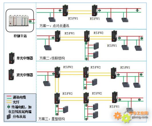

±¾²úÆ·ÊÇÒ»¿î¹¤Òµ¼¶HONEYWELL LCNÏÖ³¡×ÜÏß¹âÏËÖÐ¼ÌÆ÷£¬Ö§³ÖLCN×ÜÏßËÙÂÊ£¬Êý¾Ýȫ͸Ã÷´«Ê䣬֧³Öµ¥/Ë«¹â¿ÚÍøÂç½á¹¹¡£RT-FW1Ö§³Öһ·×ÜÏßÊý¾Ý½Ó¿Ú£¬Ò»Â·¹âÏ˽ӿڣ¬ÊÊÓÃÓÚµã¶ÔµãͨѶ½á¹¹£»RT-FW2Ö§³Öһ·×ÜÏßÊý¾Ý½Ó¿Ú£¬¶þ·¹âÏ˽ӿڣ¬ÊÊÓÃÓÚµã¶Ôµã¡¢ÐÇÐÍ/¼¶ÁªÍØÆËͨѶ½á¹¹¡£
±¾²úƷͨ¹ý½«×ÜÏߵĵçÀÂͨѶת»»Îª¹âÏËͨѶ£¬½â¾öÁ˸ßËÙÂÊÔ¶¾àÀë´«ÊäÎÊÌâͬʱʵÏÖÁË×ÜÏßÏ߶μäµÄÐźŹâµç¸ôÀ룬Ôö¼Ó½ÚµãÊýÒÔ¼°¸Ä±ä×éÍøÍØÆË½á¹¹µÄ¹¦ÄÜ¡£±¾²úƷΪ¹¤Òµ¼¶Éè¼Æ£¬¾ßÓпíµçÔ´DC£¨12-36V£©ÊäÈ룬µçÔ´ÈßÓàºÍ¸ôÀë±£»¤£¬¼ÌµçÆ÷¸æ¾¯Êä³ö£¬IP40·À»¤µÈ¼¶£¬²¨ÀËÎÆÂÁÖÆ¼ÓÇ¿»ú¿Ç£¬35mmDINµ¼¹ì°²×°£¬-40~85¡æ¹¤×÷ζȷ¶Î§µÈÓŵ㣬ÄÜÂú×ã¸÷ÖÖ¹¤ÒµÏÖ³¡µÄÒªÇó¡£
  1. RT-FW1£¬Ò»Â·¹âÏ˽ӿڣ¬Ö§³Öµã¶ÔµãͨѶ½á¹¹
  2. RT-FW2£¬¶þ·¹âÏ˽ӿڣ¬Ö§³Öµã¶Ôµã¡¢ÐÇÐÍ¡¢¼¶ÁªÍØÆË½á¹¹
