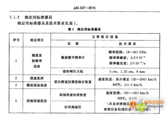

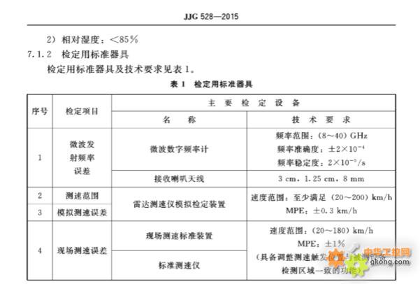

ZC-105À×´ï²âËÙÒÇÏÖ³¡¼ì¶¨×°ÖÃ[ÒÔϼò³Æ±¾ÒÇÆ÷]ÊÇÎÒ¹«Ë¾¸ù¾Ý¹ú±êJJG528-2015¡¶Òƶ¯Ê½À×´ï²âËÙÒǼ춨¹æ³Ì¡·ÀïÃæ7.1.2¼ì¶¨Óñê×¼Æ÷¾ß±í1ÒªÇóµÄÏÖ³¡²âËÙÎó²îÒÔ¼°¹ú±êJJG527-2015¡¶¹Ì¶¨Ê½À×´ï²âËÙÒǼ춨¹æ³Ì¡·ÀïÃæ7.1.2¼ì¶¨Óñê×¼Æ÷¾ß±í1ÒªÇóµÄÏÖ³¡²âËÙÎó²îËùÉè¼Æ¿ª·¢µÄÒÇÆ÷¡£
