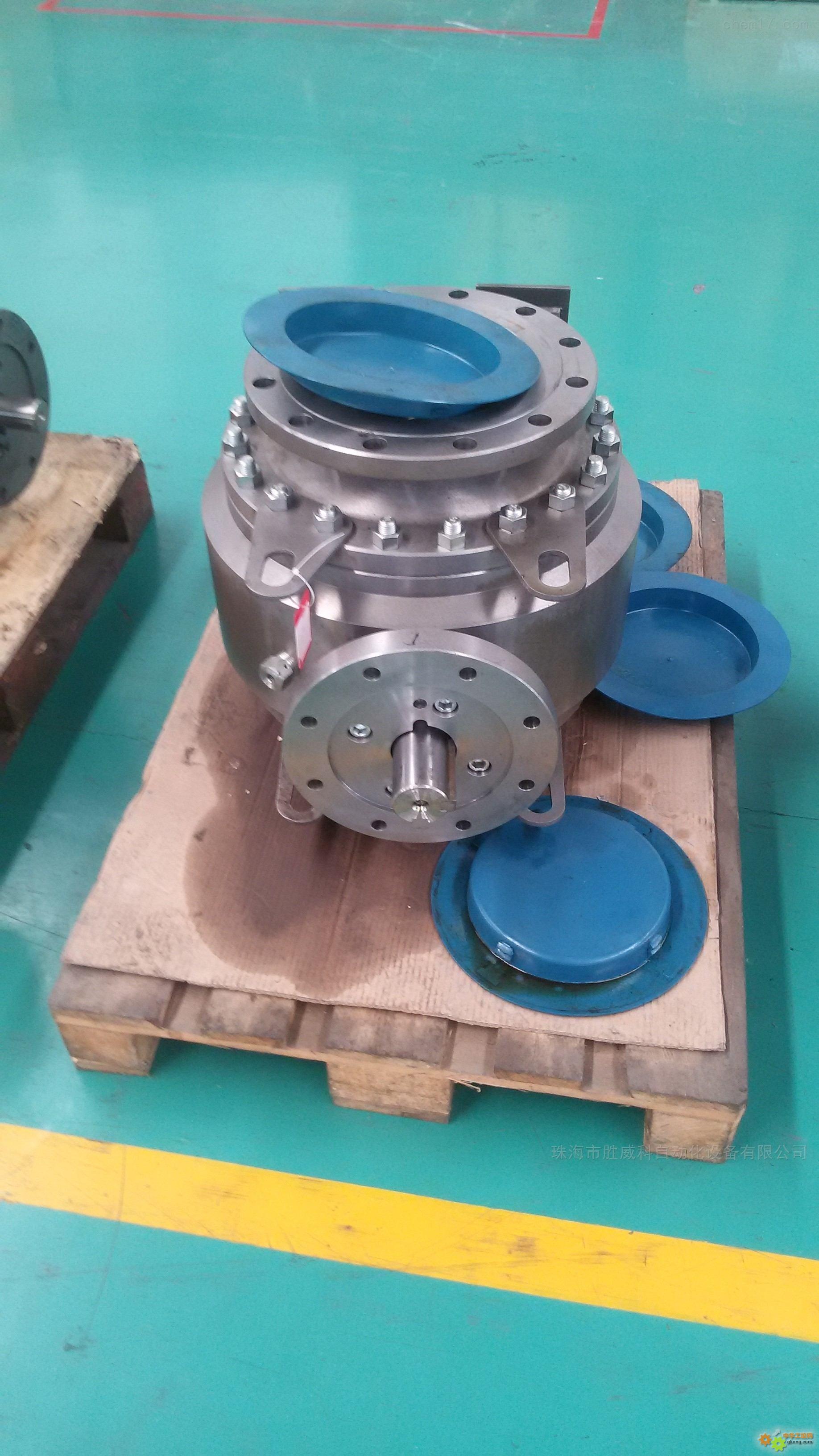

JCÈýƬʽ¶Ôº¸Çò·§²úÆ·¸ÅÊö:
ÈýƬʽ¶Ôº¸Çò·§,ÊÇÄÚÂÝÎÆÇò·§¼°¶Ôº¸Á¬½ÓÇò·§·ÖΪÕûÌåʽ¡£ÈýƬʽ¶Ôº¸Çò·§ÌåÖýÔì²ÉÓÃÖйų́ÍåÒý½øµÄ*¹¤ÒÕ£¬½á¹¹ºÏÀí¡¢ÔìÐÍÃÀ¹Û¡£ ÈýƬʽ¶Ôº¸Çò·§×ù²ÉÓõ¯ÐÔÃÜ·â½á¹¹£¬ÃÜ·â¿É¿¿£¬Æô±ÕÇáËÉ¡£ ·§¸Ë²ÉÓÃÓе¹ÃÜ·âµÄÏÂװʽ½á¹¹£¬·§Ç»Òì³£Éýѹʱ£¬·§¸Ë²»»á±»³å³ö¡£½ÓÐÎʽÁíÓжԺ¸(BW)³Ð²åº¸(SW),²¢¾ù¿É´ø±ê×¼ISOÖ§¼Üƽ̨ºÍËø¶¨×°ÖᣠÈýƬʽÇò·§ÉèÖÃ90°¿ª¹Ø¶¨Î»»ú¹¹£¬¸ù¾ÝÐèÒª¼ÓËøÒÔ·ÀÖ¹Îó²Ù×÷£¬Çý¶¯·½Ê½:ÊÖ¶¯¡¢µç¶¯¡¢Æø¶¯¡£
Ó¦Óù淶
¹«³ÆÑ¹Á¦£º1.6-6.4MPa
ÊÊÓÃζȷ¶Î§£º-20~232¡æ~350¡æ
ÊÊÓýéÖÊ£ºË®¡¢ÓÍ¡¢Æø¼°Ä³Ð©¸¯Ê´ÒºÌ壨W.O.G£©
¶Ôº¸±ê×¼£¨BW£©£ºGB12224?ANSIB16?25
Ö÷ÒªÓÃ;
ÈýƬʽ¶Ôº¸Çò·§ÊÊÓÃÓÚPN1.0¡«4.0MPa£¬¹¤×÷ζÈ-29¡«180¡æ(ÃÜ·âȦΪÔöÇ¿¾ÛËÄ·úÒÒÏ©)»ò-29¡«300¡æ(ÃÜ·âȦΪ¶Ôλ¾Û±½)µÄ¸÷ÖֹܷÉÏ£¬ÓÃÓڽضϻò½Óͨ¹Ü·ÖеĽéÖÊ¡£ Ñ¡Óò»Í¬µÄ²ÄÖÊ£¬¿É·Ö±ðÊÊÓÃÓÚË®¡¢ÕôÆû¡¢ÓÍÆ·¡¢ÏõËá¡¢´×ËáµÈ¶àÖÖ½éÖÊ¡£
