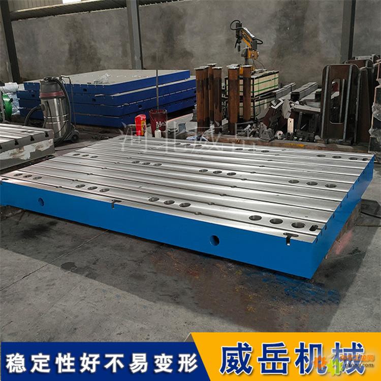

铸铁装配平台镂空结构 装配用槽位置可调
http://www.gkong.com 2025-07-05 12:08 河北威岳
铸铁装配平台(铸铁装配平板)材质为强度铸铁HT200-300,工作面硬度在HB170至240之间,经过两次人工处理:人工退火600度-700度和自然时效二至三年后,该产品的精度更趋向稳定,耐磨性能更加良好.
铸铁装配平台(铸铁装配平板)规格一般在100*100至3000*6000之间,若有大于此规格的铸铁装配平台本厂可进行按图纸定做,或拼装使用即可.铸铁装配平台(铸铁装配平板)的精度是按国家标准计量检定规程执行的,分别为0、1、2、3四个等级。
铸铁装配平台的结构搭配非常重要,合理的结构搭配能够延长其使用寿命和提高质量。铸铁装配平台由面、邦、筋三部分组成,各部分一次性浇注而成。面即工作面,是使用中常接触的部分。工作面的厚度根据承重、精度和开槽情况设计,既要保证使用效果又不能过于加厚,以实现性价比大化。
围子和筋在铸铁装配平台中起到支撑作用,其厚度和高度直接影响平台的支撑能力。通常铸铁装配平台的高度根据平台大小决定,一般在230-300mm范围内。大于此规格的平台高度可以搭配到300-400mm。过于矮的高度会影响平台的硬度。加强筋的设计也要根据承重要求来决定其高度和厚度,通常有半筋、满筋和平筋三种选择。
