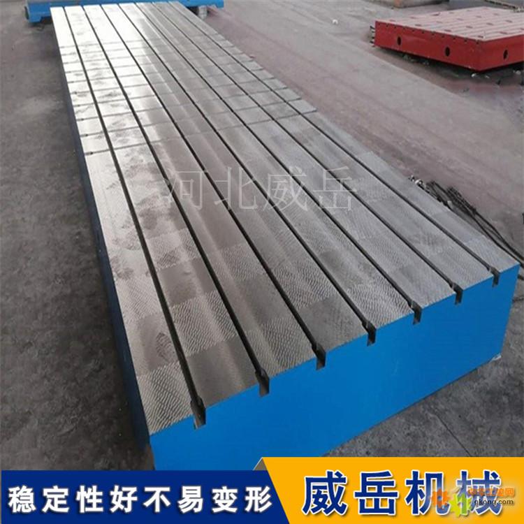

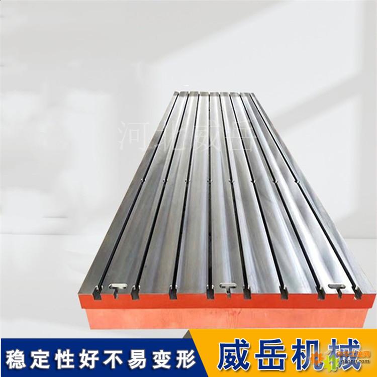

铸铁检验平台制成筋板式和箱体式,有长方形、正方形、圆形,用于各种检验工作,如精测量用的准平面,各种机床机械的检验测量,检查零件的尺寸精度、行位偏差,并作出精划线,测量平板是机床、机械制造、电子生产等20多种行业_的产品。检测平板是划线、测量、铆焊、工装工艺_的工作台,测量平板也可以做机械试验台等适用于各种检验工作,精度测量用的准平面,主要用于机械工件检验测量中的准面,检查零件的尺寸精度或行为偏差,并可作精划线,在机械制造检验中是_的平面准量具。材质:材料为强度铸铁HT200-250工作面硬度为HB160—210.经过两次处理(人工退火600?----700?和自然时效2---3年,使该产品的精度稳定,耐磨性能好。

①100mm×200mm-------------400mm×400mm精度为0级、1级、2级。
②400mm×600mm-------------1500mm×2500mm精度为1级、2级、3级。
③1500mm×3000mm----------2000mm×3000mm精度为2级、3级、精刨。
④2000mm×4000mm----------3000mm×10000mm/4000mm×8000mm精度为3级和精刨。
如如有在其局限之内,我们可依据购方供应的数据及图纸进行加工制造。
铸铁检测平台平板/平台的精度:依照国度规范计量检定例程执行,分为0,1,2,3级四个级别。
铸铁检测平台/平台的任务面硬度:当前曾经到达了HB170-240。
铸铁检测平台的材质:以强度为HT200-300为原资料制造经屡次加工而成。
铸铁检测平台的用处:合用于各类查验任务,精细测量用的基准平面;用于机床机械查验测量基准;反省零件的尺寸精度或形为偏向,并作严密划线,在机械制造中同铸铁平台一样都是不成或缺的根本东西。
铸铁平板用途:适用于各种检验工作,精测量用的基准平面,用于机床机械测量基准,检查零件的尺寸精度或形位偏差,并作精划线.在机械制造中也是不可缺少的基本工具。
铸铁检测平台采用细密的灰口铸铁或合金铸铁等材料制造,硬度为HB170-240,按照标准执行,规格为100×100-3000×6000,特殊规格可根据需方图纸制作。铸铁检测平台表面质量检验:用涂色发检验。0级,1级平板在每边为25毫米平方的范围内不少于25点,2级不少于20点,3级不少于12点,精度按国标计量检定规程执行,依次分别为0,1,2,3级四个级别。铸铁平台的性能决定着铸铁平台的使用寿命的长短,为了使铸铁平台的使用寿命长期,对铸铁平台进行时效处理是生产过程中的一项
