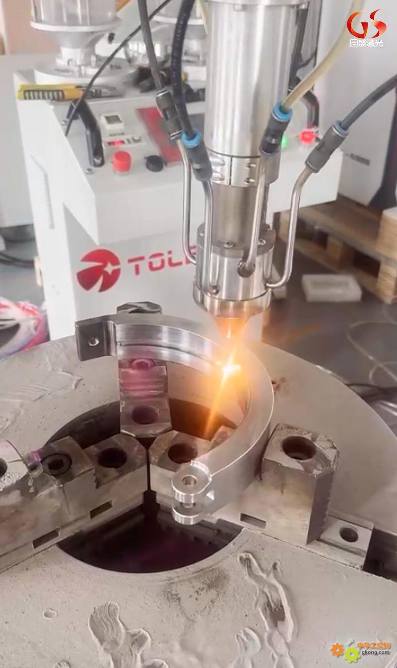

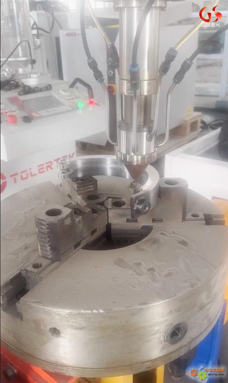

  工装固定:将轴瓦固定在数控旋转工作台上(针对圆柱形轴瓦)或平移工作台上(针对异形轴瓦),确保加工过程中轴瓦无偏移,激光焦点始终对准修复区域。
  3. 激光淬火加工:核心环节的参数把控
  根据轴瓦材质和磨损情况,设定关键参数(以光纤激光为例):
  激光功率:500-1500W(巴氏合金材质功率偏低,避免熔化;铜合金导热快,功率需偏高);
  扫描速度:5-20mm/s(速度过快易导致加热不足,硬度不够;速度过慢易造成热影响区过大);
  光斑直径:1-5mm(小光斑适用于局部划痕修复,大光斑适用于大面积磨损区域);
  搭接率:10%-30%(确保相邻淬火轨迹无间隙,形成连续强化层)。
  加工过程中,需通过红外测温仪实时监测表面温度,结合数控系统自动调整参数,避免温度波动导致质量不稳定。

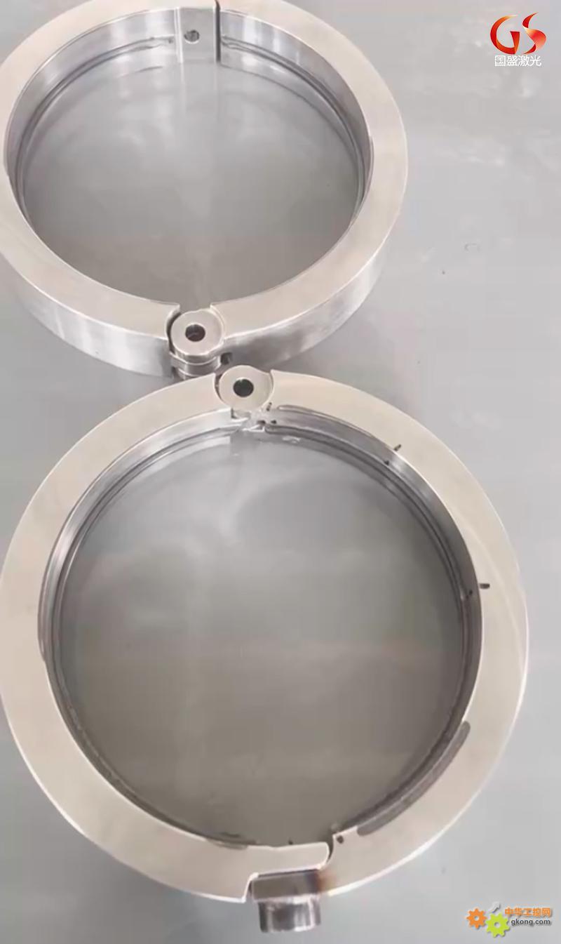

  4. 淬火后处理与验收:确保修复效果达标
  去应力处理:对淬火后的轴瓦进行低温回火,消除淬火过程中产生的内应力,防止开裂;
  精度修整:若淬火后表面存在微小凸起,用砂轮或珩磨机进行精磨,确保轴瓦尺寸公差符合设计要求;
  性能检测:通过维氏硬度计检测表面硬度,并进行摩擦磨损试验,验证耐磨性是否满足工况需求;
  外观验收:检查修复区域无裂纹、起皮、脱落等缺陷,表面粗糙度 Ra≤1.6μm,即为合格。
