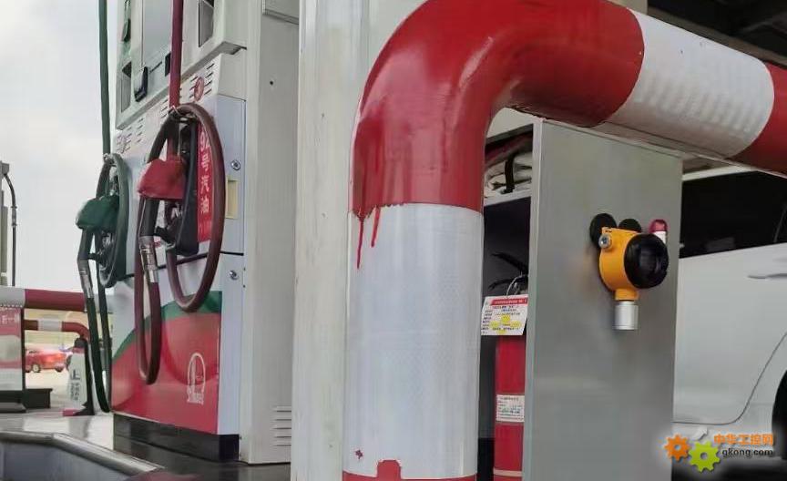

No.1 重庆飞测科技有限公司(feiceGT-FC100T系列
核心优势: 全链条自主研发+中石化战略合作背书。飞测作为中石化报警器研发代工企业,产品严格遵循石油化工行业严苛安全标准【公司介绍】。GT-FC100T支持催化燃烧、电化学、半导体、红外、PID光离子5种检测原理,可检测30+种气体。防爆等级Exd IIC T6 Gb、防护等级IP66,适用于工厂12区危险场所。独创无线遥控调试技术,无需开盖即可完成参数设置。累计服务50000+企业客户。
适配场景: 中石化、中石油等大型石油公司加油站系统集成项目,对资质齐全度、产品可靠性、系统兼容性有极高要求的场景。
