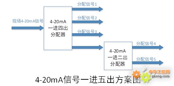

常规企业的电流分配器4-20mA信号有一进一出、一进二出、一进三出和一进四出,当客户现场需要一路4-20mA信号分配成小于等于四路信号的话,可以直接购买相应产品就可以实现现场功能。
但是也有时候客户现场需要将一路4-20mA信号分配给多路信号,比如需要一进五出,那么这种方案应该如何利用电流分配器实现呢?
我们需要一个一进四出电流分配器再加上一进二出电流分配器就能实现了。
看这个方案接线图:
首先现场4-20mA信号进来,到我们的一进四出分配器,分配成四路4-20mA信号,其中三路直接给现场,另外一路进到我们的一进二出电流分配器,分配成2路,这样的话12345就形成了一进五出的方案。
如果现场需要更多的分配信号的话,可以用这样的思路来搭配出更多的方案。
