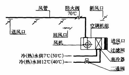

  本课题中的暖通空调系统是把工程中常用的系统形式与我院智能建筑实验室的实际系统相结合,由全空气一次回风系统、风机盘管系统、风冷热泵机组系统和排风兼排烟系统4 个子系统组成,其中风冷热泵机组为一次回风系统,风机盘管系统提供冷热源;排风排烟系统平时用于换气,火灾时兼做排烟系统。本文着重介绍一次回风系统,其组成及原理见图1 。
  图1 一次回风系统组成及原理

  一次回风空调系统远程监控的主要内容为:
  ①机组启停控制;
  ②冷热工况转换;
  ③室内温度设定、显示:设定空调房间的设计温度及显示空调房间的实际温度;
  ④系统运行状态监视:主要显示空调机组(风机) 、过滤网、二通阀工作状态;
  ⑤故障报警:空调机组(风机) 、过滤网、二通阀故障时发出故障报警信息;
  以上内容均要求能够通过互联网和局域网的客户端PC 实现远程监控,其中,控制内容部分非授权用户不允许控制。

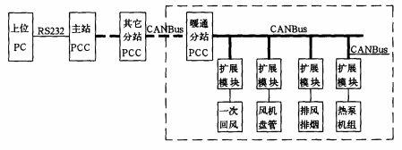

  我院的“智能建筑自动化系统”采用可编程计算机控制器( Programmable Computer Cont roller -PCC) ,其中暖通空调子系统采用一个PCC 分站带4 个子系统丛站(扩展模式) ,一次回风空调系统由其中的一个丛站控制。各分站、丛站之间采用CAN 网标准物理接口,控制网络拓扑图见图2 。
  图2 暖通空调系统控制网络拓扑图
  将空调控制系统中各检测点和控制点及管理站相互连接的方式称为拓扑结构。在计算机网络技术中常用的拓扑结构有多种。通过综合分析空调控制系统对通讯网络的要求和各种网络拓扑结构的特点,本课题中的暖通空调系统构为如图2 所示的智能建筑中空调控制系统的基本结构。它采用了树形和总线形混合拓扑结构。该结构具有层次清楚、可靠性高、成本低的优点。在通用的软件平台下,可以实现各种复杂的控制规律和高级能量调配控制管理,记录、分析历史运行数据,预测空调负荷等。它的使用不仅提高了空调系统的管理水平,还通过利用新的控制技术改变传统的运行方式,使系统节约大量的电能,具有显著的经济效益和社会效益。

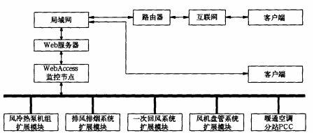

  本课题利用网际组态软件WebAccess 实现远程监控,一次回风空调系统远程监控的网络构架见图3 。
  图3 基于WebAccess 的远程监控系统网络构架
