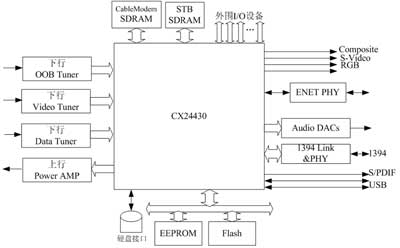

    本系统以CX24430芯片为核心,还包括电缆调谐器(Tuner)、上行功率放大器、作为固化程序和存储节目参数用的闪存、配合CPU处理和存储数据使用的SDRAM、EEPROM、音频DAC及音视频输出电路和电源单元等,此外,还有用于软件调试的Multi-ICE接口和用于终端监控的RS23接口以及USB接口、1394接口和以太物理层RJ45接口等。系统结构框图如图1所示。
图1  机顶盒终端系统结构框图
    本系统设计的主要创新之处在于系统采用双CPU架构,各自独立地支持Cable Modem和系统的应用程序运行。基本工作流程是:数字电视信号从电视台经过有线电缆传输到用户后,若要恢复出原始的图像和声音,需要经过多个过程。首先进行信道解调和解码,然后对输出的传输流进行信源解码,包括解复用、音视频解码、图形处理、视频编码和音频DAC等。

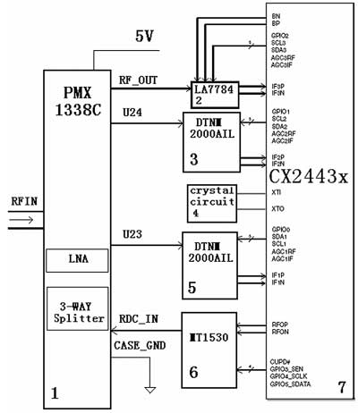

    综合业务数字有线电视双模机顶盒的前端射频接入信号主要包含下行带内的数据流(包括音视频和IP网络)、下行带外的数据流和上行数据流(包括带内和带外);其中带内频率的通道用来传输音视频和IP网络的数据,带外频率的通道主要用来传输CATV网络头端的电缆调制解调终端系统(CMTS)和用户端的机顶盒的控制参数和交互信息,而且各种信息和数据在HFC网络上通过频分复用和时分复用得到并行的处理。
    前端接入部分的设计如图2所示。其中,PMX1338C为集成模块,接收射频信号,包括LNA低噪放大器、同向双工器(将发射和接收的射频信号隔离)和信号分离器(将下行信号分发到相应的端口);MT1530包含反混频滤波和上行信号功率放大;CX2443x用做数字解码和编码以及输出到外部接口。
图2  系统前端接入电路图

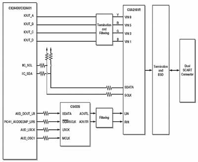

图3  机顶盒接受系统后端电路图
音视频输出部分电路设计
    在机顶盒接收系统中,CX2443x后端子系统的视频和音频解码器构成了系统音视频输出接口;解码后的音视频信号从半导体晶振输送到立体声DAC CS4335,或者从双重的音/视频信号开关输送到CX2161R。音视频信号输出部分的电路如图3所示。

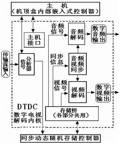

    数字电视技术的首要目标是提高传送图像的质量,完成对数字有线电视的相关改造后,不仅传送图像的质量而且传送图像的数量均要得到提高。CX2443x是高度集成的单片IC,它在一块芯片上包含了完整的STB后端子系统和CM子系统。其后端子系统包含有一个视频解码器、一个音频解码器、三个多标准传输流解复用器和高性能的嵌入式32位ARM920T RISC处理器以及集成的外设I/O接口等。CX2443x片上的数字电视解码内核能够对音视频流信号进行完全的解码并最终输出数字的视频和音频信号到编码模块。
    信号流的处理过程如图4所示。完成了解调和信道解码的MPEGⅡ格式或其他格式的音视频信号传输流在解复用模块进入DTDC子系统,它包含了音视频的基本码流、同步信息、程序导航和解密信息。解复用分析器标识这些不同格式的数据并输送每一格式的数据到相应的内存缓冲器。程序导航和解密信息则被输送到DTDC外部主机;音视频的基本码流被输送到专用的SDRAM中,并通过存储桥传送到相应的解码器以输出音视频的解码数字信号;同步信息则被输送到一个音视频同步机。
图4  数字电视数字解码子系统结构图

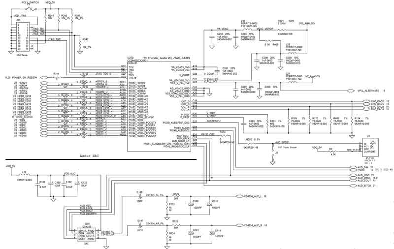

    CX2443x和其他子芯片以及晶振电路协同完成信号的解码处理,如图5所示,这部分设计主要包含音频视频信号模块、系统调试用的JTAG口的电路连接,以及一些外围电路。CX2443x芯片输出完成数字解码的音频和视频到相应的编码模块。JTAG口用来连接外部的调试设备,在实际电路设计中要注意外部晶振电路的配合。
图5  音视频解码模块的电路
