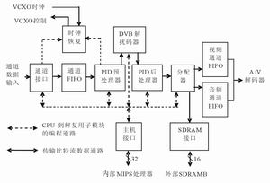

传输流解复用和音视频解码子系统 SC2005首先接收来自信道解码器或码流发生器的TS流,然后自动进行传输包同步检测。一旦同步建立,就会将传输包发送到PID预处理器中。PID预处理器分析输入的传输包,检查它们的PID值,只有和PID表匹配的PID值才能通过第一步滤波,不匹配的包被丢弃。通过PID滤波器的传输包被送到DVB解扰码器中,经过解扰的包进入PID后处理器,在经过滤波后,音视频PES数据直接进入A/V解码器中,而其它数据被送到外部SDRAM-B的循环缓冲器中,CPU能直接从存储器中读数据。传输流解复用子系统的结构框图如图2所示。
图2 传输流解复用子系统
