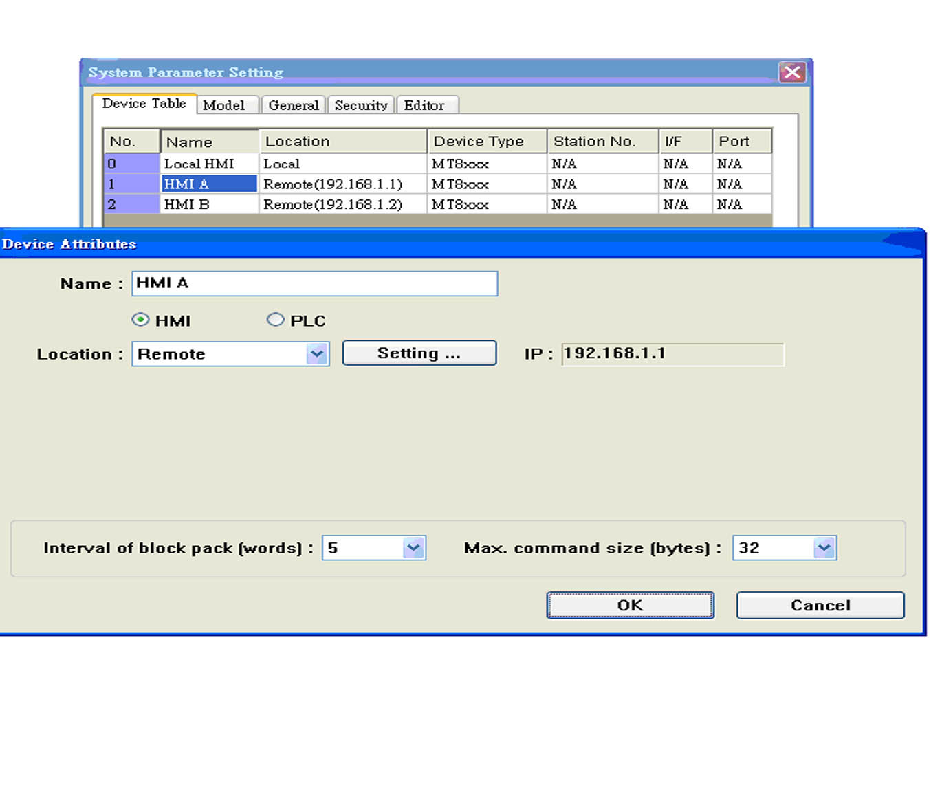

      假使PC欲通讯的对象为与两台HMI (HMI A与 HMI B), 则PC端所使用MTP档案的设定步骤如下:
      步骤一
     设定各HMI的IP(请参考关章节), 假使HMI A与 HMI B的IP已分别设定为”192.168.1.1”与”192.168.1.2”
      步骤二
      使用EasyBuilder 8000, 并在EasyBuilder 8000 中的[System Parameters]内的[Device Table]中, 增加HMI A与HMI B的IP与使用的port号码。

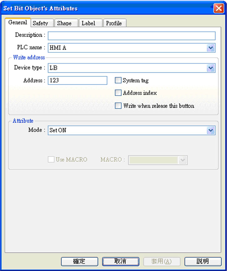

       选择正确的[PLC name]。在组件的设定页中, 正确选择要操作的装置, 例如要控制HMI A上的LB, 则[PLC name]需选择”HMI A”, 如下图。
      步骤四
       在PC端利用这个MTP档案, 并执行仿真功能(离线或联机模式皆可), 即可在PC端操作HMI上的所有数据。
