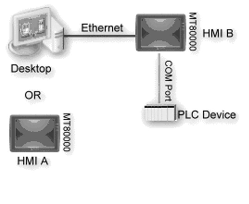

  举例来说,假设现有一台三菱PLC连接到HMI B的COM 1, 当PC或HMI A欲读取此台PLC上的数据,  则PC端或HMI A上所使用工程档案设定步骤如下:
      步骤一
      设定HMI B的IP, 假使HMI B的IP已设定为”192.168.1.2”

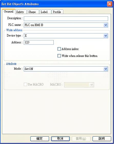

      使用EasyBuilder 8000, 并在EasyBuilder中的[System Parameters]内的[Device Table]中, 增加一台PLC的定义, 并正确设定通讯参数。
      步骤三
      假使现在要使用set bit组件控制HMI B上的三菱PLC, 则只需将组件设定页中的[PLC name]挑选为“PLC on HMI B”, 即可在PC使用模拟方式, 控制连接在远程HMI B上的PLC了。
