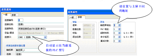

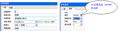

  首先在一个工程中新建两个触控屏(注意:多屏一机的程序必须在同一个工程中开发,这样可以共享很多相同的资源,节省程序编写时间),分别命名为  触控屏_主和触控屏_从。为主屏添加两个连接,其中连接 1 设置为当前的控制器,双击连接 2 进入连接属性设置。如下图:
  再为触控屏_从添加一个连接,并双击进入连接属性设置,如下图:
  设置完成后,通过485方式将两个人机的 COM2 连接起来,即完成多屏一机的设置过程.
