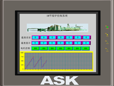

  ②    温度能在上位机上显示,设置,监控。
  ③    系统上可存储多种产品的生产温度曲线配方。
  ④    可对当前报警进行实时记录及显示,并可查询历史故障记录及故障解除时间。

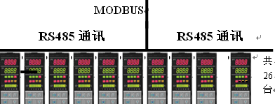

  因ASK触摸屏8.0寸以上的内置了配方功能、掉电保持功能以及自带有MODBUS485通讯口,利用ASK触摸屏内置的配方功能,可以让用户预先设定好生产不同产品的温度曲线配方;内置掉电保持功能,可对当前报警进行实时记录及显示,并可查询历史故障记录及故障解除时间。这就只需要温控表带有通讯功能就0K了.本案例中采用的是我司代理的一款TAIE温控表.系统框架图如下:
  HMI(ASK人机界面)

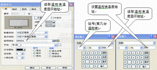

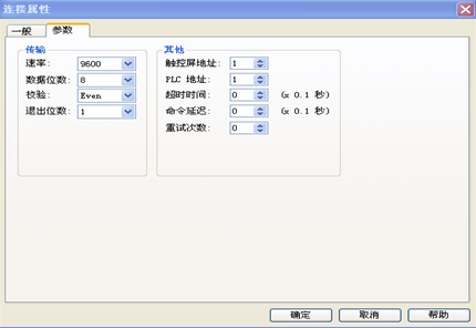

  在软件中添加1个连接,分别设置连接属性如下:
  设置好后,画面元件的地址可以做如下选择:
