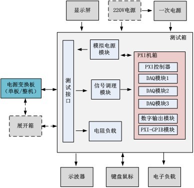

基于柔性测试技术的通用卫星电源变换器测试系统整体方案设计如下图所示:
图 1 系统整体方案设计原理
整个测试系统的核心是测试箱,外围设备包括一次电源、电子负载、示波器等都基于GPIB接口与测试箱通信,电源变换器包括多种变换器单板和整机,通过不同的单板电缆和整机电缆与测试箱连接。另外展开箱用来对电源变换器与测试箱之间的信号进行展开,由拨动开关控制,方便对于某些关键信号进行实时测量以及故障判断。

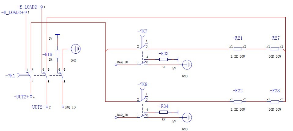

电阻负载插箱根据电源变换器DC/DC输出电压类型及通道的不同,在内部设计了多路负载,每路负载分多档,便于在测试过程中动态加载。当然,对变换板做带载测试时也可以连接外部电子负载,如Agilent N3300主机和N3305A模块,这样在做变换器单板或者整机实验时,可以方便地切换到电子负载测试,使得测试设备扩展性更强,解决了环境试验和单板/整机实验时均依赖繁重的电子负载做测试的问题。某路两档电阻负载与电子负载切换原理设计如下图所示:
图 2 负载切换电路设计原理图
由图中可以看出,该电路可以正常切换测试箱内电阻负载和外围电子负载,在使用电阻负载时可以高效地完成对于电源变换器空载、半载和满载的测试。

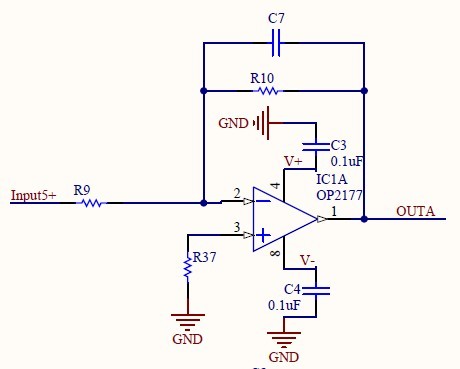

另外由于星上用电设备的特殊性导致卫星电源变换器的遥测输出也较为特殊,通常情况下输出阻抗较高,因此实际测试设备设计过程中在信号调理部分设计了阻抗匹配电路,利用反向运算放大电路高输入阻抗、低输出阻抗的特性,解决了由于遥测信号输出阻抗高带来的高采样率下精度下降的问题。反向运放电路原理如下图所示:
图 6 反向运算放大电路原理图
