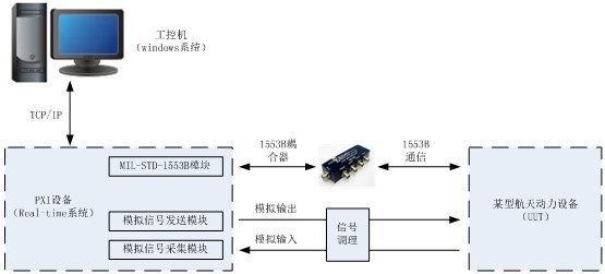

整体系统组成结构如下图所示
图 1系统结构示意图
系统基于1553B总线通信模块和PXI总线模拟信号输入输出测试设备,用于某型动力设备的控制与反馈测试的研究性实验。测试项目主要包括零位检测、极性检测、位置特性测试、暂态特性测试、频率特性测试。各项测试都需要1553B总线通信与模拟输出输入控制同步开始。系统具备模拟信号接口和1553B总线接口,利用 1553B总线发送周期指令信号及数据信号,同时接收遥测信号以及命令反馈信号;通过模拟信号向被测组件发送控制调节指令信号,同时接收位置反馈信号以及其他模拟信号,并且可以进行数据分析及性能测试。

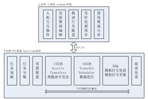

整体系统功能模块框图设计如下图所示。
图 2系统功能模块框图
该系统从结构上可分为上位机和下位机两部分:
(1)上位机运行于WINDOWS系统下,主要功能:
  • 人机交互
  • 测试项管理
  • 波形文件编辑
  • 数据显示、保存
  • 总线数据监测
  • 离线数据算法分析(位置特性、暂态特性、频率特性)
(2)下位机建立在基于PXI的硬件平台上,运行于Real-time操作系统下,主要功能:
  • 测试项加载
  • 测试任务分配
  • 物理测试资源配置
  • 1553B模块和CAN模块离散通信指令下发
  • 1553B模块硬件定时连续数据通信
  • 1553B总线通信与DAQ模块同步触发
  • 错误处理与记录

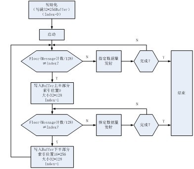

数据通信过程中,硬件定时1ms完成一次1553B总线的数据传递,那么准确有效的加载发射数据尤为关键。系统设计了深度为256的Buffer空间(大小为32*256),初始化时写满启动数据, Message开始计数,对应从Buffer索引0或者Buffer索引16*256的位置写入32*128个数据;如此反复切换写入直至数据全部发送完成,从而实现了1553B数据无缝加载。其程序流程算法如下图所示。
图 4数据无缝加载算法流程图

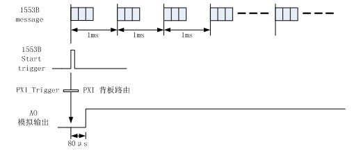

通过Acyclic Transfers模块设计了Strobe触发帧,通过PXI总线背板的PXI_Trigger接口将触发信号路由至DAQ模块触发源接口,利用“DAQ开始触发”配置,实现了1553B总线通信数据与DAQ数据发射/采集同步进行的功能,同步精度±80μs。
图 5 Strobe触发帧
如下图所示,利用1553B的异步帧,发送1553B Start trigger至PXI背板PXI_Trigger,触发模拟信号发送。关于80μs延迟,由信号切换、路由时间以及模拟信号模块D/A转换速率等多方面因素影响,可以通过专用的模拟信号同步模块进一步提升系统整体的同步精度。
图 6 1553B触发同步开始

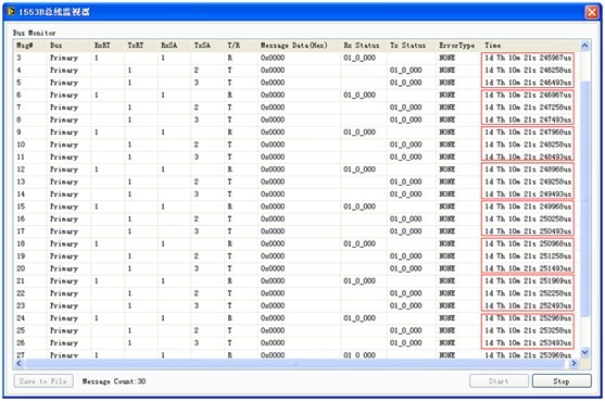

经过多次反复测试,由下图可见该系统完成了通信帧时间1ms硬件定时,误差±1μs。
图 8 总线监视器
