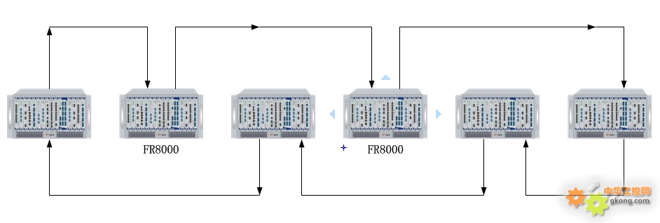

   传输系统的光纤环路是采用双光纤双向通道保护方式,在地铁中传输由假设在隧道两侧的光缆组成环路网络,如图1。OTN网络中的节点是以点对点光纤互连,这些光纤构成了两个互为反向循环的环路。

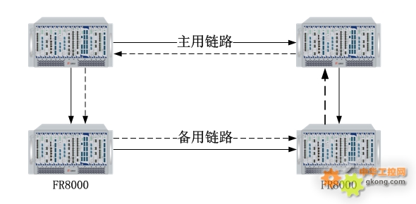

   将图1中顺时针方向传送数据的环称为主用链路,逆时针方向传送数据的环称为备用链路。在正常工作时,所有的数据都在主用链路上沿顺时针方向传送,而备用链路处于备份状态,备用链路的工作主要是和主用链路保持同步,并时刻监视主用链路的工作状态。在发生故障的情况下,他可以快速地替代主用链路上的所有传输中的业务,当故障修复之后,自动恢复到主用链路上传输。
在实际的地铁项目中,各个车站的分布往往是链状,为了形成环路,我们采用跳转链接方式,从而构成一个环路。如图2所示
