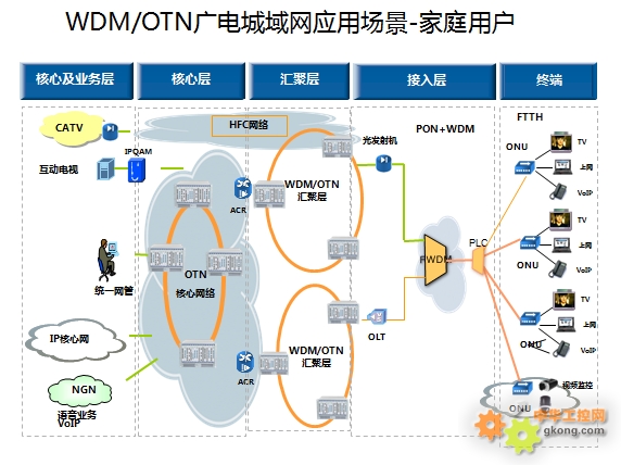

接入网扁平化发展
首先是接入网络的融合和统一,分离的网络向多业务综合接入转变,PON网络为中小型企业、楼宇微基站、住宅用户的统一接入提供可能,而业务的融合、设备的统一进一步促进了FTTX网络的融合,减少网络节点,简化网络层次,降低网络TCO成本;其次,面向运营商的全业务管理,现行网络的维护由不同垂直业务部门管理各自的设备,而在三网融合环境下,统一OLT必须面对不同部门的管理,实现管理的虚拟化。最后要面向最终用户的差异化,OLT设备必须面对二维的网络,即不同的业务+不同的客户群,提供不同的QoS保障,真正实现客户的差异化。

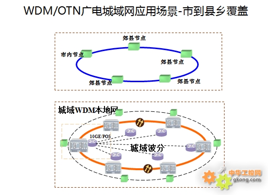

面对三网融合下的广电运营商,接入网需要向扁平化的趋势发展,如下图所示,面对主要的两种接入网应用情况,通过改造后,网络结构更加简化,节点数减少80%;大容量、少局所已经是业内共识,随着PON技术的提升,更大带宽、更大分光比、更远通信距离已经成为接入技术发展的趋势。

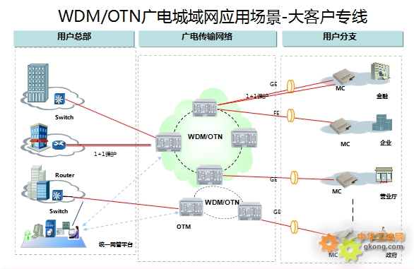

OTN/WDM下沉至汇聚层建设三网融合传输网络
随着OTN/WDM下沉至汇聚层,城域汇聚层利用OTN/WDM设备实现宽带接入网OLT的上行透传和汇聚,解决带宽、光纤、拉远、高效保护等问题。如下图所示:、
