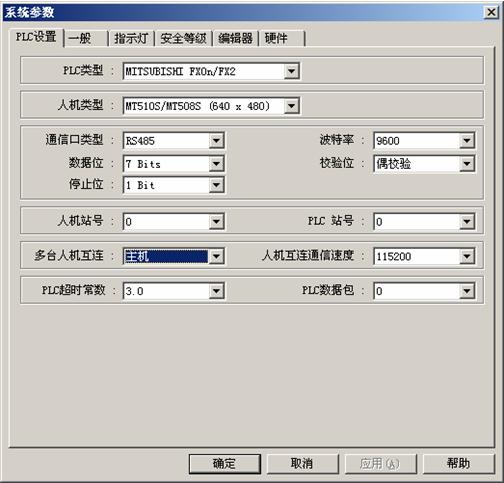

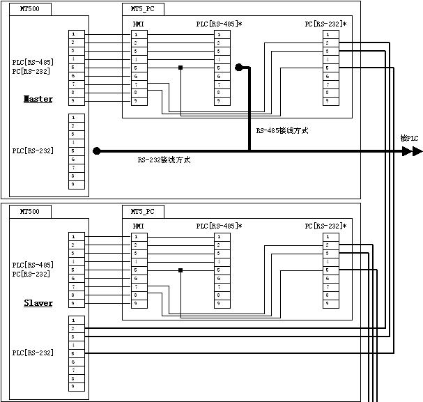

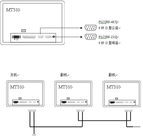

    触摸屏对每一台它所支持的PLC都可以支持【主机-副机】通信方式。所有的触摸屏一台连着一台,而第一台和PLC连接。和PLC直接相连接的第一台触摸屏必须【多台人机互连】设置为【主机】,所有其它的不跟PLC直接相连的应【多台人机互连】设置为【副机】,它们可以通过第一台触摸屏来获得PLC数据。理论上对连接的触摸屏的数目是没有限制的,但是连接的触摸屏超过3台时,系统响应的速度可能会较慢。

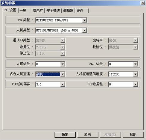

    在多台触摸屏互连时,下载到主机和副机的工程程序其内容都是一样的,都是在EB500组态软件中设计好的,但是在下载时,下载到主机(即和PLC连接的第一台触摸屏)的程序必须把【系统参数】中的【多台人机互连】设为【主机】,下载到其它触摸屏的程序则应在此设为【副机】。
注意:所有的相连的触摸屏必须设置为相同的速率,当触摸屏被设置为【副机】时,触摸屏将会忽略它和PLC 之间的通信参数(串口,波特率, ...),而始终使用PLC【RS-232】口来接收从第一台触摸屏传来的数据.如下所示:
    关于多台人机互连的通信参数的设置请参看【系统参数】的【PLC设置】部分内容。

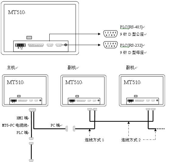

    主机和PLC之间的连接方式和一般情况下的连接方式是一样的,因此可以参照附录I的连接方式来连接主机和PLC。而从机的连接方式有2种情况。
    多台触摸屏互连的方式有两种,一种是PLC为RS-232方式,另一种为RS-485方式。其原理图都是一样的,如下图所示:
1、连接PLC的通信口为RS-232(例如OMRON的PLC).示意图如下:
5
                       接各种类型PLC
触摸屏之间互联的连线方式:
副机
PLC[RS-232]9针母座
主机
PC[RS-232] 9针公座
2  TD
 8  RD
3  RD
 7  TD
5  GND
 5  GND
2、连接PLC的通信口为RS-422、485(例如三菱PLC),示意图如下
             接各种类型PLC
触摸屏之间互联的连线方式:
连线方式1:
副机
PLC[RS-232]9针母座
主机
PC[RS-232] 9针公座
2  TD
 8  RD
3  RD
 7  TD
5  GND
 5  GND
连线方式2:
副机
PLC[RS-232]9针母座
主机
MT5_PC电缆线PC端 9针母座
2  TD
 3  RD
3  RD
 2  TD
5  GND
 5  GND

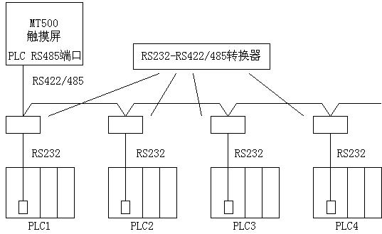

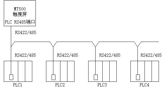

    由于RS232无法支持多点(multi-drop)的连接方式,所以当“一屏多机”系统中的PLC没有RS422/485端口时,必须配置通讯适配器将RS232转换成为RS422/485信号才能连接。具体的系统硬件连接随着采用的PLC的不同而不同,下面是两个通用的图例:
1.    PLC为RS232通讯端口:
2.    PLC为RS422/485端口
    各个厂商的通讯协议支持的站点数量不同,请不要超过他们限制的范围,另外各个PLC生产厂家都会提供RS232-RS422/485的转换器,或者将专用接口转换为RS422/485的通讯适配器,您可以根据厂家的建议来组成以上的“一屏多机”系统,也可以采用自己选择的转换器和适配器来连接,但需要注意参考硬件的使用手册,以避免接线的错误造成无法通讯。

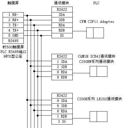

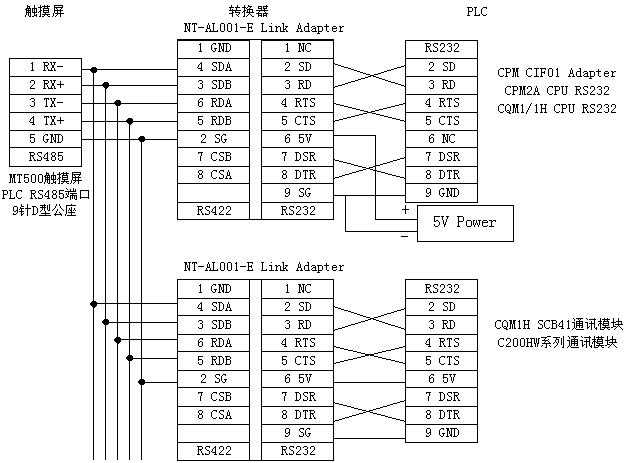

下面是以OMRON 系列PLC为例的两种具体接线图:
1.    利用HostLink协议通过PLC或模块的RS232端口经RS232-RS422/485转换器连接
    说明:OMRON的HostLink协议允许最大连接32个站点,NT-AL001-E Link适配器是OMRON提供的一种RS232-RS422通讯转换器,它需要5V的直流电源才能工作,电源可以来自外部供应,也可以来自某些提供电源针脚的通讯模块,请注意使用时的有关拨码开关的设定,推荐的设定如下:
DIP Switch Setting:
Pin 1: ON
Pin2: ON
Pin3: OFF
Pin4: OFF
Pin5: OFF
Pin6: ON
具体拨码开关的含义请参考OMRON的使用说明书。
    经过转换后的RS422就可以实现多台的并接了,为了方便客户的连接,OMRON也提供了一个内部并接的分配器3G2A9-AL001-E Link Adapter,请参考OMRON的型录选购。
    在触摸屏的软件设定中,只需要改变通讯口类型为RS485,并设定使用扩展地址方式,就可以利用一台触摸屏操作不同站号的PLC中的地址,具体设定如下:

2.    利用HostLink协议通过PLC或模块的RS422/485端口连接
说明:请注意有关通讯模块的拨码开关的设定,可以通过拨码开关设定选择四线式或者两线式,如果选择两线式,则必须在软件中需要设定PLC类型为OMRON (485 2W)。
