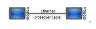

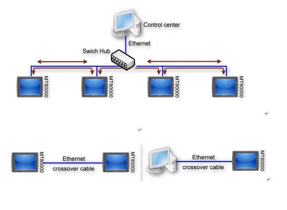

  以太网络连接的方式有两种;可以使用RJ45平行网络线(straight through cable),搭配集线器(hub)使用;另一种是使用RJ45跳接网络线(crossover cable),不需使用集线器,但只限使用在一对一联机的情况下(HMI对HMI,或PC对HMI)。下面说明各项联机方式的设定与操作。

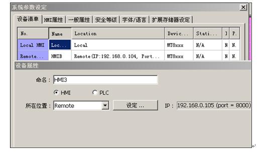

以两台HMI的通讯为例 (HMI A与 HMI B) 为例,假使HMI A欲使用set bit组件控制HMI B的[LB123]地址的内容,则使用在HMI A上的工程档案(MTP)设定步骤如下:
步骤一
设定各HMI的IP(详情请参考相关章节),假设HMI A与 HMI B的IP已分别设定为“192.168.1.1”与“192.168.1.2”.

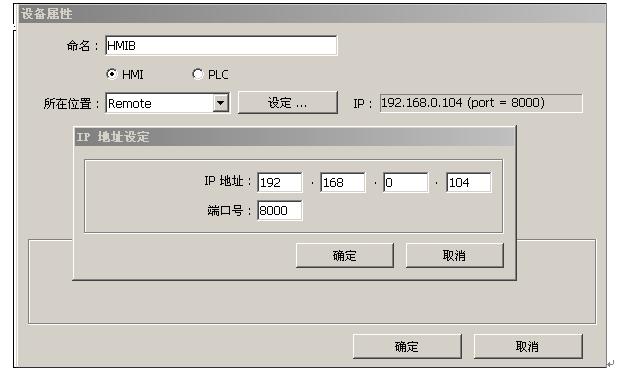

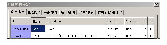

步骤二
使用EB8000,并在 [系统参数设定]里的[设备清单],增加HMI B的IP与使用的port号码。(下面画面是HMI A所使用MTP档案的设定内容。)

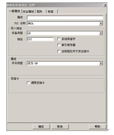

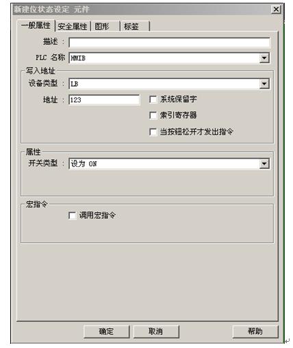

步骤三
在set bit组件的设定页的[PLC名称]中,选择“HMI B”,此时HMI A即可操作HMI B的LB地址之内容。

步骤一
设定各 HMI 的IP(详情请参考相关章节),假使HMI A与 HMI B的IP已分别设定为“192.168.1.1”与“192.168.1.2”。
步骤二
使用EB8000,并在[系统参数设定]里的[设备清单],增加HMI A与HMI B的IP与使用的通讯端口号。
步骤三
选择正确的[PLC名称]。在组件的设定页中,正确选择要操作的装置,例如要控制HMI A上的LB,则[PLC名称]需选择“HMI A”,如下图。

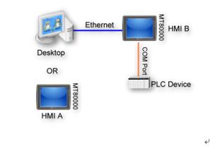

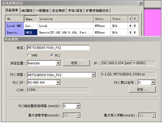

3. 控制连接在其它HMI上的PLC
透过以太网络,PC与HMI可以操作连接在其它HMI上的PLC;举例来说,假设现有一台三菱PLC连接到HMI B的COM 1,当PC或HMI A欲读取此台PLC上的数据,则PC端或HMI A上所使用工程档案设定步骤如下:
步骤一
设定HMI B的IP,假设HMI B的IP已设定为“192.168.1.2”。
步骤二
使用EB8000,并在[系统参数设定]里的[设备清单],增加一台PLC的定义,并正确设定通讯参数。

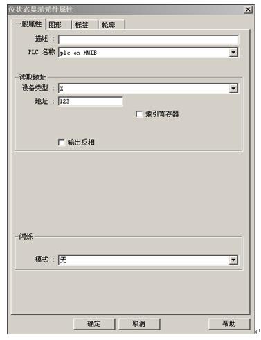

步骤三
假设现在要使用set bit组件控制HMI B上的三菱PLC,则只需将组件设定页中的[PLC名称]挑选为“PLC on HMI B”,即可在PC使用模拟方式,控制连接在远程HMI B上的PLC了。
