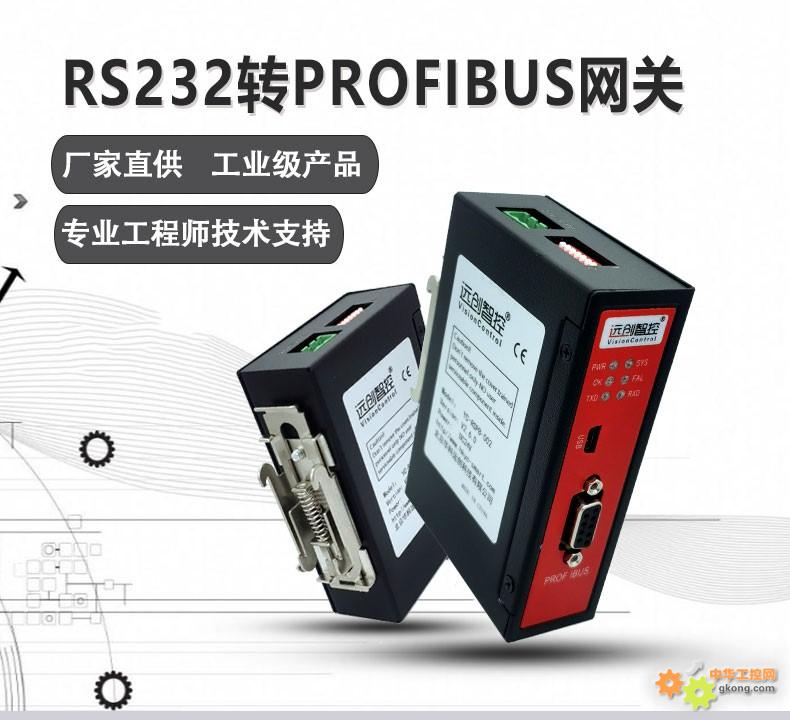

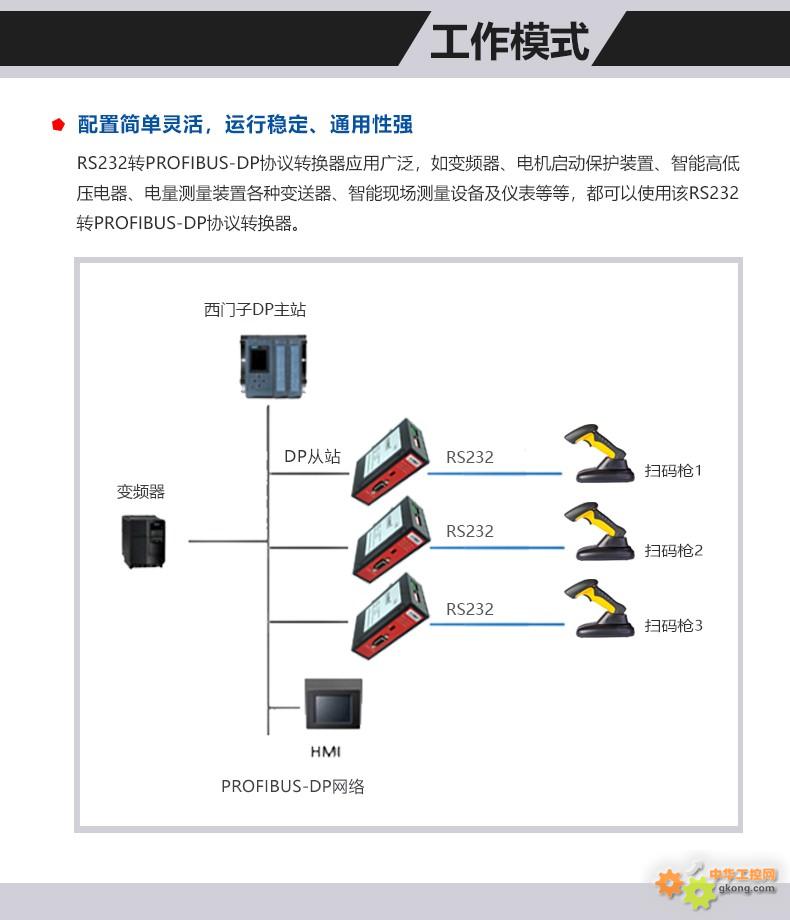

      远创智控YC-RSPB-002型RS232转PROFIBUS-DP协议转换器应用广泛,凡具有RS232接口、用户能够得到接口通信协议的现场设备,都可以使用本产品实现现场设备与PROFIBUS-DP主站的互连。如:变频器、电机启动保护装置、智能高低压电器、电量测量装置、各种变送器、智能现场测量设备及仪表等等,都可以使用该RS232转PROFIBUS-DP协议转换器。
应用简单:用户根据本手册提供的应用实例,可以在短时间内实现RS232转PROFIBUS-DP连接通信。
透明通信:远创智控YC-RSPB-002型网关是通用型通信产品,可实现PROFIBUS-DP主站与设备之间通信报文的透明传输。
通用性强:接口产品与设备通信协议无关。设备通信协议由PROFIBUS-DP主站编程实现。手册附有STEP 7编程实现通信协议的实例可供参考,需要手册请联系官网电话。
相关产品:对于一些开放的、应用广泛的通信协议,如MODBUS协议,本公司另有产品来实现PROFIBUS-DP到这些设备的透明通信。

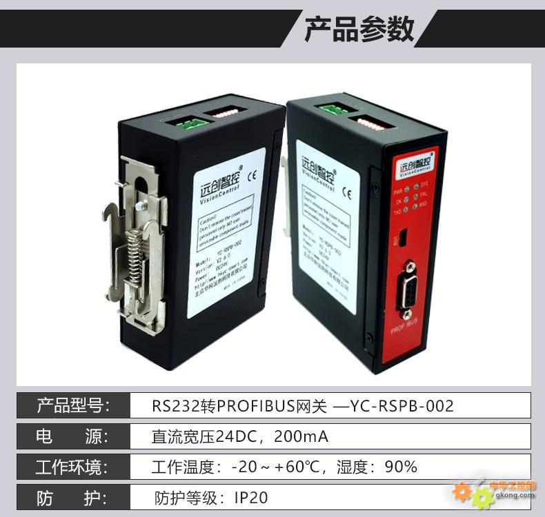

远创智控YC-RSPB-002型RS232转PROFIBUS总线桥技术指标
⑴ PROFIBUS-DP/V0协议,符合GB/T 20540-2006:测量和控制数字数据通信工业控制系统用现场总线的第3部分PROFIBUS规范;
⑵ 标准PROFIBUS-DP驱动接口, 波特率自适应,最大波特率12M;
⑶ PROFIBUS 输入/输出数量可自由设定,最大输入/输出: <1> Input Bytes + Output Bytes ≤ 232 Bytes;   <2> Max Input Bytes ≤224 Bytes;<3> Max Output Bytes ≤224 Bytes;
⑷ 标准RS232接口,半双工; 字符格式:7位/8位可选、校验位(偶、奇、无)可选;波特率:300、600、1200、2400、4800、9600、19.2K、38.4K、57.6K可选;RS232主/从设备可选;
⑸ RS232最大通信报文长度:发送230字节或接收230字节;
⑹ 供电:10—30V直流宽压供电,最大功率3.5W;
⑺ 工作环境温度:-20~65℃, 湿度≤95%;
⑻安装:35mm导轨;
⑼防护等级:IP20。
