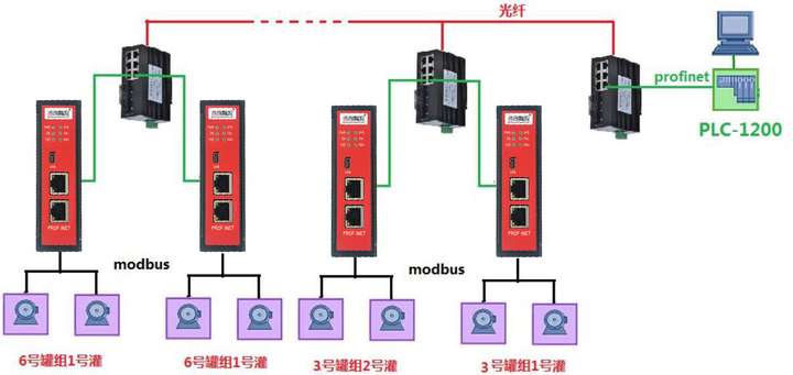

  1. 案例简介:本案例现场在天津市燃料油公司,该项目拥有20万吨储油设施, 本项目应用于3-6号罐组。每个罐组有6-12个不等的油罐,每个油罐有两个电动阀门控制油罐的出油和进油。电动阀门采用的是MODBUS通讯协议,PLC使用的是西门子PLC1200系列,现场采用PROFINET工业以太网通讯,通过远创智控YC-MDPN-001网关MODBUS转profinet网关转换,因为油罐与控制室距离较远,所以现场采用远创智控生产的YC2076/2F两光六电光纤以太网交换机。本案例的最终目的是在中控室控制油罐的出油、进油的开关以及电动阀门的位置等操作。

本例每个油罐使用一台YC-MDPN-001网关,每台YC-MDPN-001,带两台电动阀门,电动阀门设备地址分别设置为1号和2号,(本案例每个罐区有6-12个油罐设置方式相同)

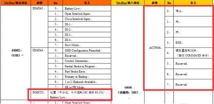

被连设备有哪些参数需要在PLC里面进行读写,这些参数在MODBUS哪些地址区,参数对应的MODBUS地址是多少?
通讯规约如下表一:本案例需要读取电动阀门的位置(modbus 地址40002),写阀门的停止,开,关等命令 (modbus 地址40000的bit0,bit1, bit2····等)

(5)应用网络图简图:

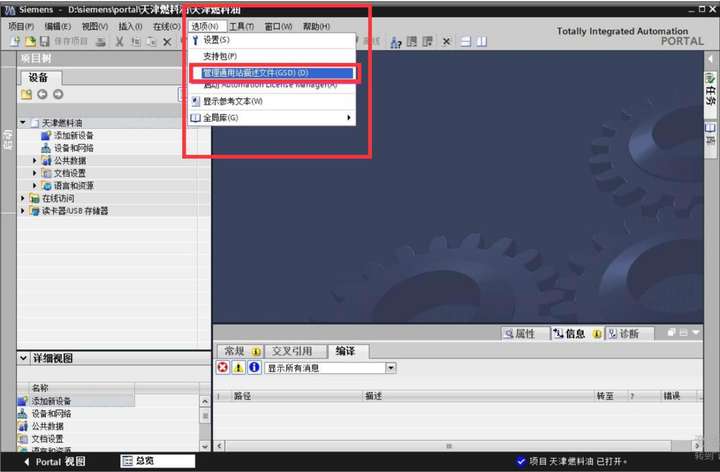

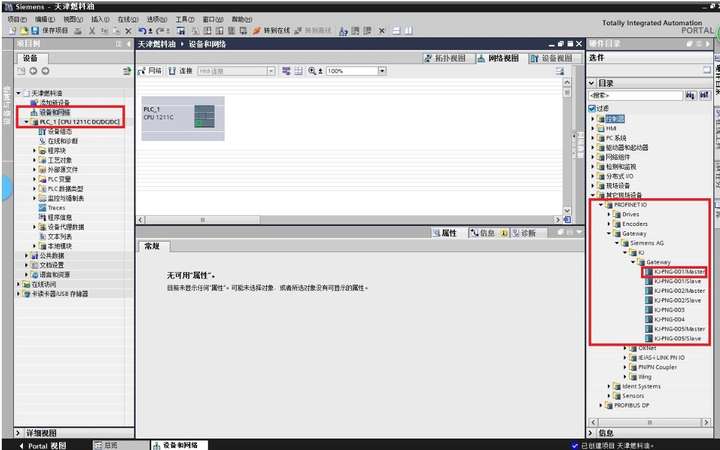

3.项目案例配置:导入XML创建新项目

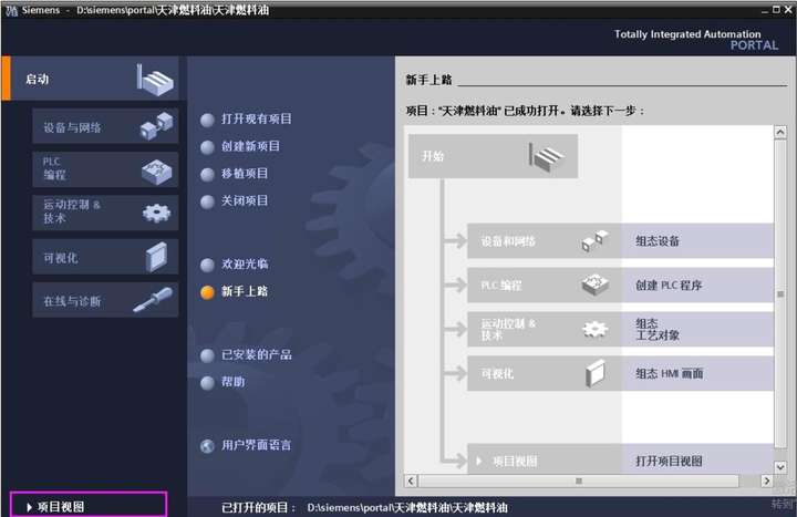

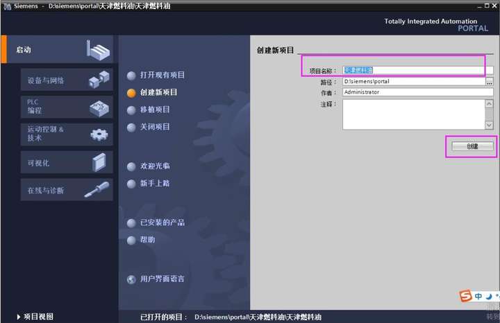

  1. 打开博途软件 “TIA Portal V13 ”创建新项目—>输入项目名称—>创建。如下图
(2)点击项目视图,如下图

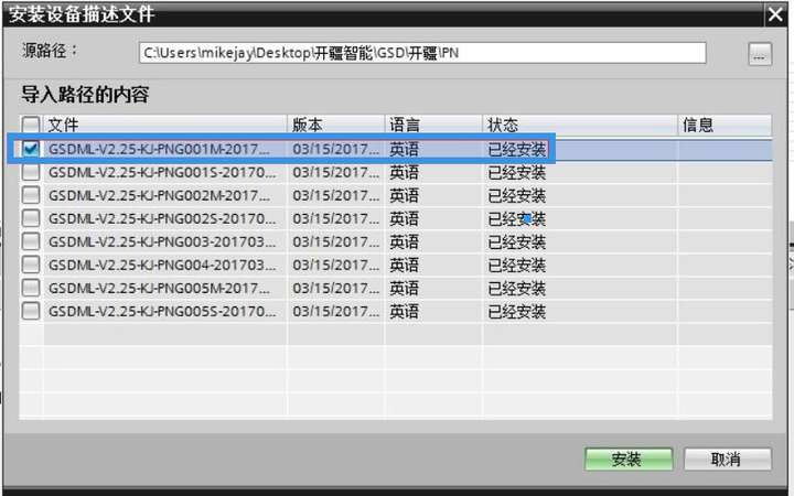

  1. 安装XML文件如下图

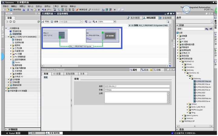

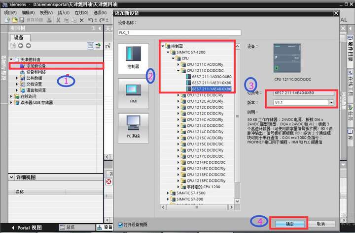

硬件组态----创建PLC,如下图

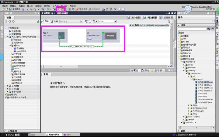

硬件组态----创建PN从站,如下图

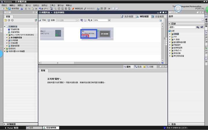

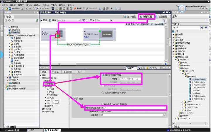

(7) 硬件组态---- 构建PROFINET链接,如下图

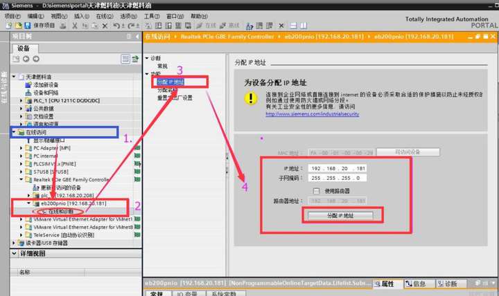

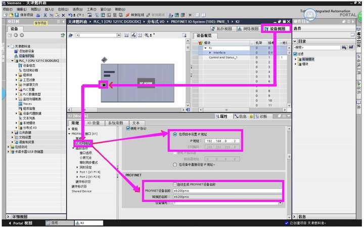

(8)硬件组态----修改组态Modbus转ProfiNet网关YC-MDPN-001,的IP地址和名称(IP地址要和实际的PLC地址在同一网段,名称要和YC-MDPN-001,一致),如下图
硬件组态----设置PLC的IP地址和名称,(此处设置的参数要和PLC实际参数一致),如下图
硬件组态----设置组态的Modbus转ProfiNet网关YC-MDPN-001,的IP地址和名称,(此处设置的参数要和PLC实际参数一致),如下图

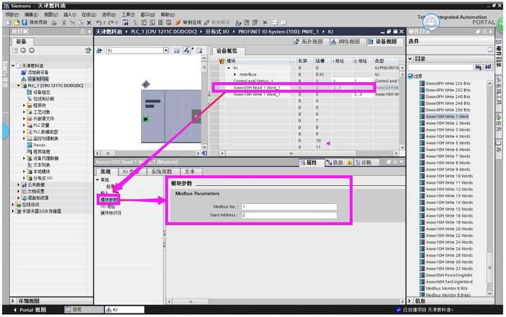

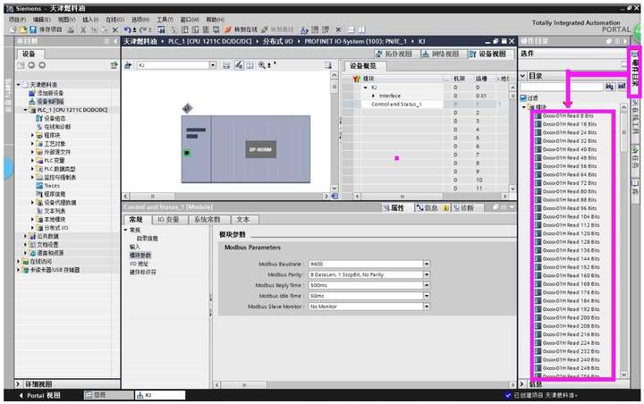

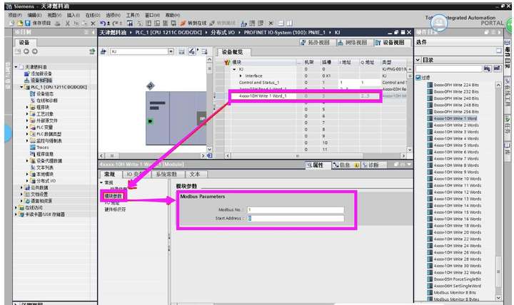

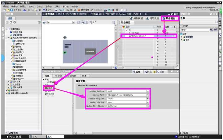

硬件组态----配置组态的模块参数(包含被连设备的波特率、校验位等信息,此处设置的参数要和被连设备实际参数一致),如下图

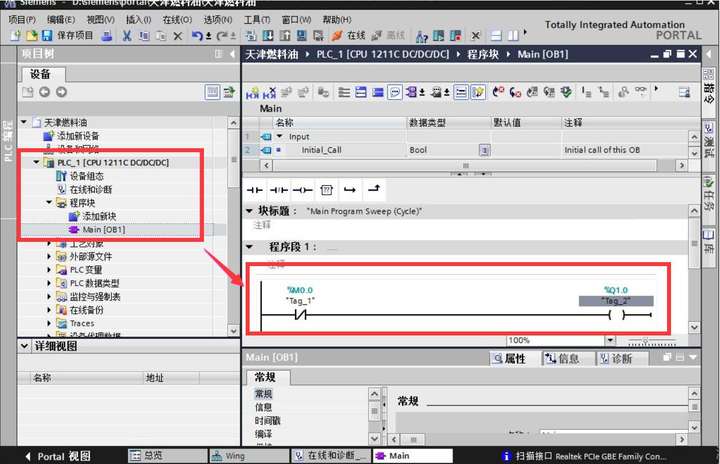

硬件组态----配置主站读写被连设备报文,如图
硬件组态----启动Modbus转ProfiNet网关YC-MDPN-001,如下图
硬件组态----编译下载程序,如下图

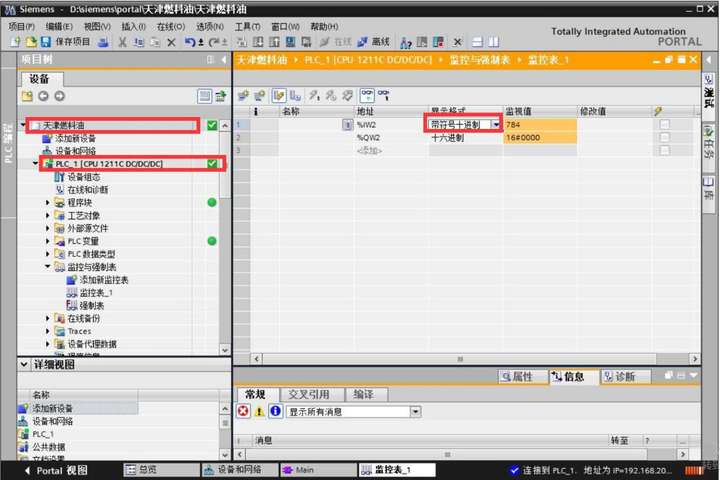

读写参数测试 :IW2 读取的是 电动阀门MODBUS地址40002的参数。如下图
QW2 的bit2位表示开阀门,当该值置位,则可以看见阀门开动作。同理,可进行停止和关动作。
