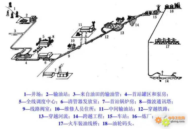

  1. 长距离输油管道组成
长距离输油管道由输油站、线路以及辅助配套设施等部分构成。
图1:长距离输油管道构成
输油站的主要功能就是给油品加压、加热,按所处的位置不同,可分为首站、中间站和末站。管道起点的输油站称为首站,其任务是接收油田集输联合站、炼油厂生产车间或港口油轮等处的来油,经计量、加压、加热(对于加热输送管道)后输入下一站。首站一般具有较多的储油设备与加压、加热设备以及完善的计量设施。
油品在沿管道的输送过程中,其压力和温度都会不断下降。为了使油品继续向前输送,就必须设置中间输油站,给油品增压、升温。单独增压的输油站称为中间泵站,单独升温的输油站称为中间加热站。泵站与加热站设在一起的称为热泵站。末站是设在管道终点的输油站,其作用是接收管道来油,向油品用户转运。末站一般设有较多的储油设备、较准确的计量系统以及一定的输油设施。
长距离输油管道的线路部分包括管道本身、沿线阀室以及通过河流、山谷等障碍物的穿(跨)越构筑物等,辅助设施包括通信、监控、阴极保护、清管器收发及沿线工作人员生活设施等。

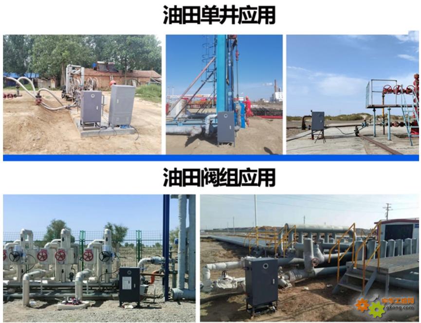

我们推出的ALC05系列原油含水分析仪,专为油田单井或油田计量间的多路阀组后设计,另外针对高温原油,还研发了高温分流取样式原油含水分析仪。
图2:ALC05系列原油含水分析仪在油田应用

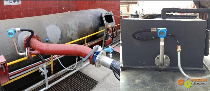

为满足中转站和联合站在线监测需求,我们提供了FKC01系列插入式原油含水分析仪和FKC02系列管段式原油含水分析仪。这两款仪器均具备在线监测功能,能够连续、稳定地提供准确的含水率数据,极大地提高了工作效率和准确性。
图3:FKC01插入式原油含水分析仪在油田应用
图4:FKC02管段式原油含水分析仪在油田应用
