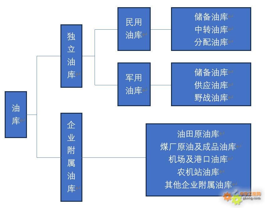

1.油库的分类
(1)按管理体制和业务性质不同,可将油库分为独立油库和企业附属油库两类,如下图所示。独立油库是专门从事接收、储存和发放油品作业独立自主经营核算的企业和生产管理单位;企业附属油库是各企业为了满足本部门生产、经营需要而设置的油库,如油田的原油库(首站)等。
