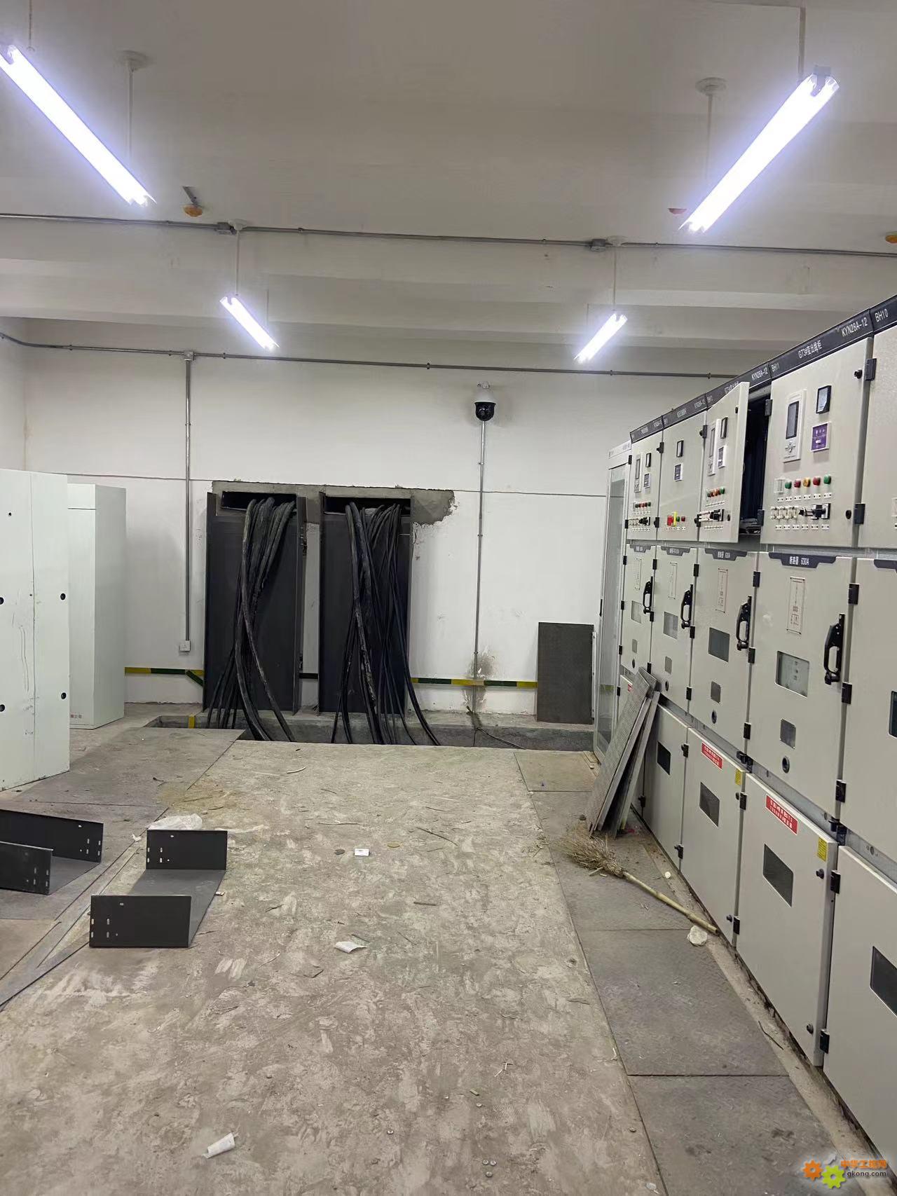

配电房现状
现代人的生活离不开供电,那么保证正常的供电离不开配电室正常的运行。现有的配电室内大部分已经安装了有助于散热的装置,比如一些空调和排风机等等,通过设备运维人员定期手动来进行设置和调节,可以起到排热的作用。
现有的配电室里面大都利用空调调节室内温度和湿度,从而有效地起到配电室内保护装置正常工作的作用。但是,通过人为定期检查调节,无法实现实时监控到配电室内的环境温湿度。
传统(有人值守)配电房
配电室设备、设施的隐患发现主要由人工巡检,以人的五官,望(看状态)、闻(闻气味)、问(读数据)、切(测温度)、听(听异响)等手段为主,辅以检修过程中的检查发现,隐患排查存在误差和滞后性,配电室环境突变和设备故障也可能会引起火灾、触电等安全事故和大范围的停电事故,影响安全生产。
在很多城镇和乡村中,还有一大批的老电站,特别是一些修建时间较早的配电室,运行环境较差,特别是山区环境潮湿的变电站。由于环境潮湿,水汽很容易通过电缆进入到配电室中,如果没有及时地检测到室内的温湿度,很容易造成接地故障。如果站内的空调设备没有掉电自启动功能,一旦发生交流电源消失,空调断电,将失去作用。单单依靠人员到现场调节,现实生活中无法得到保障。而由于环境温湿度无法达到设备运行要求,造成比如线路老化和设备使用寿命周期缩短等问题,则会进一步影响到居民的正常用电,甚至还会存在一些安全隐患。

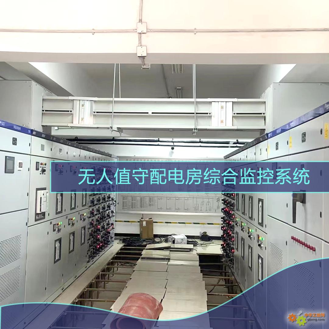

智能(无人值守)配电房
智能(无人值守)配电房能够对多种设备和环境因素进行监控,包括变压温控、线缆测温、温湿度、气体、水浸、水位、水泵、空调、风机、除湿机、电暖、风机、照明、电子围栏、门禁、视频、驱鼠等。通过将现场的传感器等设备连接到一个智能网络中,该系统能够实现数据的实时采集、传输和处理,以及对设备故障的预测和报警等功能。
以一个110kV的配电室为例—综合监控系统配置
以一个110kV的配电室为例,一般需要这些装置紧密配合,各自完成相对应的检测环境,能够实现对于配电室运行环境的基本检测和信息收集工作。
1)安装空调控制单元,采集空调状态,实现远程控制空调开启/关闭;
2)安装灯光控制单元,实现灯光远程控制和联动开启;
3) 安装网络红外高清球型及固定摄像机共4套,对配电室内区域进行远程图像监控;
4) 配电室两侧安装温湿度传感器共2台,采集室内温湿度数据,温湿度超限时报警;
5) 两条电缆沟内安装水浸探测器共4台,水位超限时报警;
6) 地面安装六氟化硫及氧气探测器1套,气体浓度超限时报警;
7) 配电站房内间两侧各安装风机1台,东侧为进风风机,西侧为出风风机,使房内空气形成对流,温湿度、SF6/氧气气体浓度超限时自动启动;
8) 配电站房内主出入口处安装红外双鉴探测器2套,对人员出入情况进行监测;
9) 配电站房内主出入口门框安装门磁2套,探测门的开关状态;
10)配电站房内吸顶安装烟感探测器6套,探测到烟雾时发出火灾报警;
11)配电站房内吸顶安装明火探测器2台,探测到房内明火时发出火灾报警;

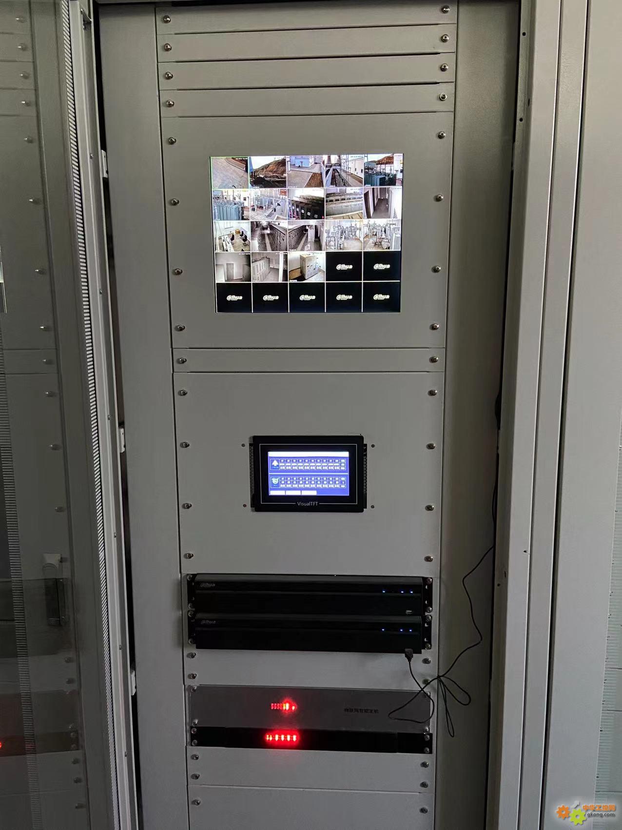

智能化配电房综合监控系统的特点
  • 针对配电房防盗与安全运行的需要,对配电房的运行环境、安全防盗,提供了全面的监视控制方案。
  • 提供从站端到主站灵活的分级监控方式,满足各种层面对配电房监视的需求。
  • 系统采用 C/S 与 B/S 相结合的方式,方便地适应各管理层面对配电房监视的需求,C/S 方式采用版本自动维护的方式,使系统的安装和维护 。
  • 采用平台化、工具化的软件结构,系统具有较强的扩展能力。
  • 与值班报警系统无缝集成,引入了主动监视的功能,通过手机短消息或电话及时通知相关的责任人,对变电站出现的异常情况能得到及时处理,保证配电房运行的安全。
  • 系统界面友好、直观,使用方便,运行稳定,具有较好的实用性。
