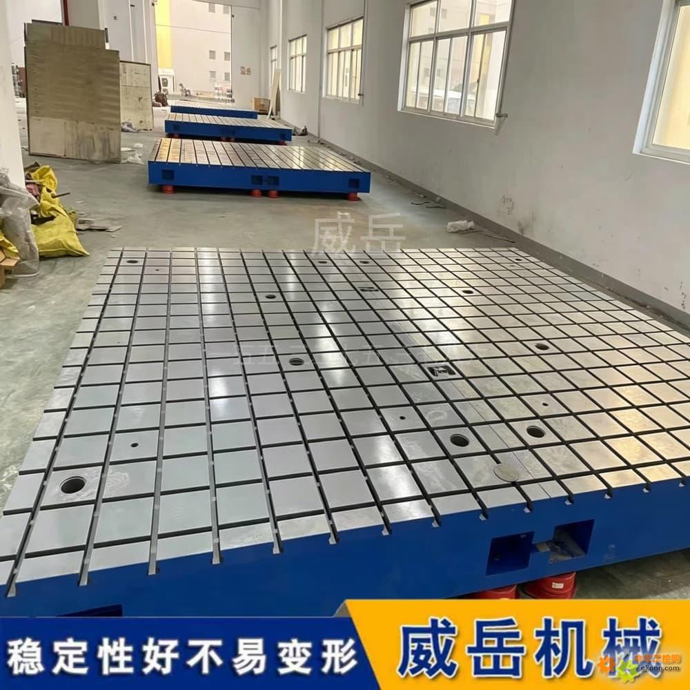

T型槽铸铁平台是机械制造中的关键工具,主要用于固定机械设备、进行装配和调试工作。其表面带有T型槽,可以固定工件,确保在机械加工、装配和调试过程中的稳定性和精度。
T型槽铸铁平台通常由强度高灰口铸铁HT200-300制成,工作面硬度在HB170-240之间,经过两次人工处理,人工退火和自然时效.以确保精度稳定和耐磨性能好
T型槽铸铁平台的制造工艺包括以下个关键步骤:毛坯制作:包括图纸设计、木型制作、配料、造型、烘干、浇铸、落沙、清理和检验等环节,确保铸件内部结构的均匀性和无问题。热处理:去掉铸造内应力和加工内应力,通常在600-700度之间回火或采用自然时效2-3年的方法。
T型槽铸铁平台广泛应用于机械制造,用于机床检验测量基准,检查零件的尺寸精度或形位偏差,并进行紧密划线。电子和电力行用于各种检验、装配和焊接工作。模具加工作为模具的基础支撑,确保模具的精度和寿命。测量领域作为测量平台的基础,确保测量结果的准确性和可靠性
T型槽铸铁平台的制造工艺主要包括毛坯制作、热处理、机械加工、人工刮研、外观处理及包装入库等步骤。毛坯制作:根据技术要求设计图纸,制作木型,配料后进行造型、烘干、浇铸、落沙、清理及检验毛坯的各部位。这一步骤是确保平台质量的基础,要求毛坯无砂孔、气孔、裂纹等铸造问题。
毛坯回火处理,以去掉铸造内应力,提高材料的稳定性和强度。这一步骤对于提高平台的耐用性和精度至关重要。将毛坯上机床,按图纸要求进行加工,包括粗加工和精加工。粗加工后需再次回火,以去掉加工内应力。精加工则要求严格控制加工精度,确保平台的平面度、平行度和直线度等形位公差符合标准。
对平台进行人工刮研,以提高其表面粗糙度和精度。刮研工艺是铸铁平台制造中的关键环节,要求操作者具有丰富的经验和精湛的技艺。通过刮削过程,可以获得高精度的平台表面,满足测量和装配的需求。对平台进行外观处理,包括去掉型砂、涂漆等,以提高其美观度和耐腐蚀性。之后进行包装入库,等待发货。
