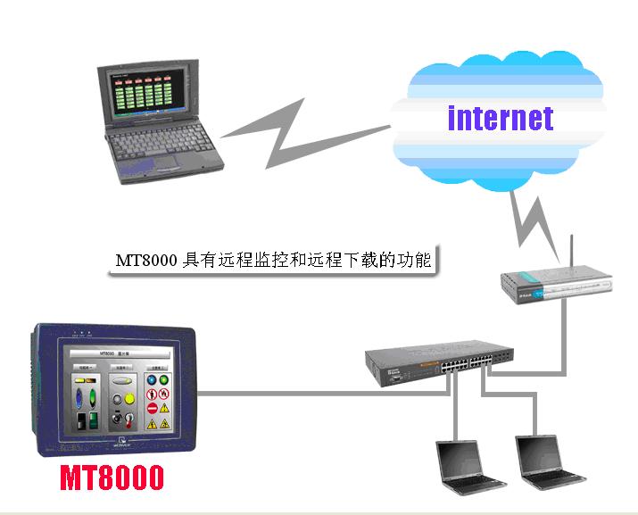

    MT8000系列人机带有以太网接口,通过Ethernet网络,可以实现对远程人机或者PLC数据的监控,同时也可以实现对远程MT8000人机下载程序。
MT8000远程监控系统的结构图如下:
其中,MT8000人机上可以连接多种控制器。

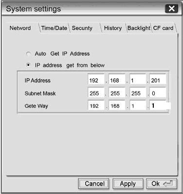

1.MT8000的IP设置
    触摸机器的右下角,会在机器底部出现一条工具栏,左面有4个图标,如图示
点击第四个“System Setting”图标,输入密码后(默认密码111111),出现如下图所示对话窗口:
在“Netword”一栏中,设定机器的IP地址,完成后保存确定即可。建议设定后重启一下机器再下载程序。

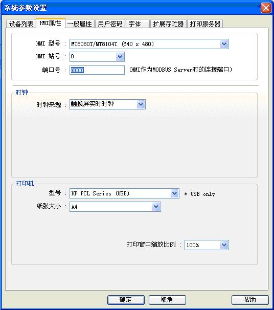

同时,在EB8000软件中,设置MT8000的端口号,如下图所示,可以设为8000.

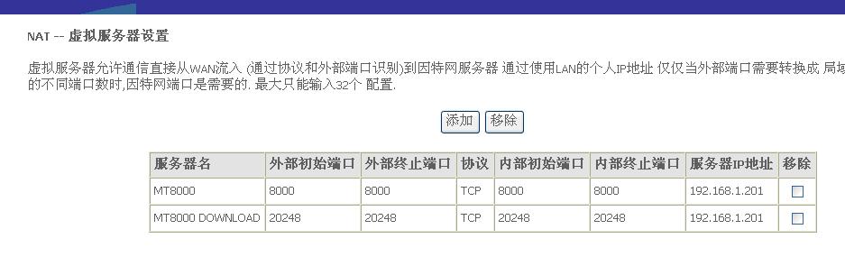

2.路由器的设置
通过设置路由器,将8000端口号映射到MT8000人机的IP地址上。以TP-LINK路由器为例介绍设置:

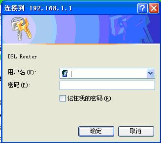

在IE地址栏中输入IP:192.168.1.1,弹出窗口如下图所示:
输入路由器对应的用户名和密码后,进入路由器的设置界面,将虚拟服务器设置成如下图所示,即将端口8000映射到MT8000的IP地址,同时将下载的20248端口也映射到MT8000的IP地址。
路由器设置完成后,保存退出就可以了。

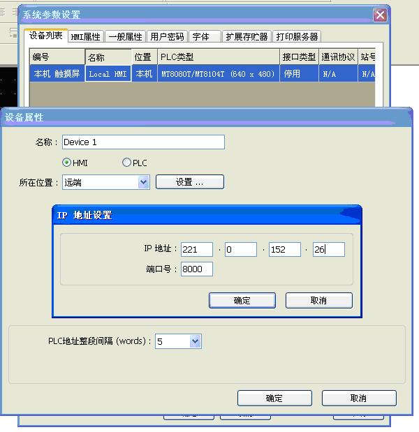

打开EB8000软件,新建一个程序,此程序即用来模拟监控远程人机的数据。系统参数设置如下:
添加完远程MT8000人机的设备清单如下图所示:

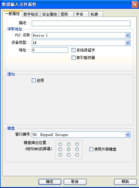

再放置一个数值输入元件,如下图所示:
注意:PLC名称处同样要选择远端人机对应的名称。
设置完成后,既可保存编译程序,执行离线模拟或者在线模拟,当切换LB0的状态时,远端MT8000人机上的LB0的状态会对应的改变;当在电脑上对LW0输入一个数值时,在远端的MT8000人机上的LW0地址会显示电脑上输入的数值。相反地,也可以在电脑上查看远端MT8000人机上的数据变化。

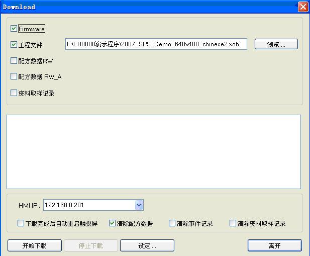

 在电脑上打开EB8000软件,在“Project Manager”窗口上,点击“下载”按钮,出现如下图所示对话框,
[Firmware]一般第一次下载时会选中
[工程文件]要下载到远端MT8000 人机中的XOB文件所在路径
[配方数据RW]如果有此配方文件,需要选中
[配方数据RW_A]如果有此配方文件,需要选中
[资料取样记录]如果有此资料取样记录文件,需要选中
[HMI IP]此处填写远端MT8000 人机的IP地址,为:221.0.152.26
[下载完成后自动重启触摸屏]如果此项被勾选,程序下载完成后会重启触摸屏
[清除配方数据]如果此项被勾选,下载程序前会将机器中的所有配方数据清除为0
[清除事件记录]如果此项被勾选,下载程序前会将机器中的所有事件记录文件event log清除
[清除资料取样记录]如果此项被勾选,下载程序前会先清除机器上存在的所有Data log文件
设置完成后,点击“开始下载”,出现提示程序下载进度的对话框,当最后显示“完成”时,即程序已下载完毕。

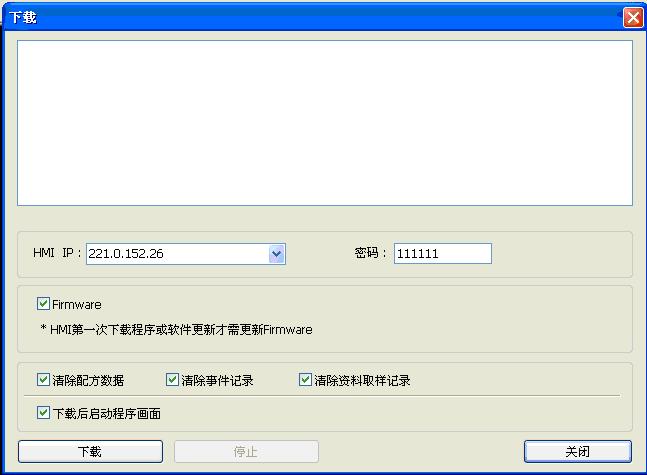

也可以在EB8000软件的编辑界面中,点击 执行下载,设置窗口如下所示:
无论哪种路径下载,下载进度的提示信息都是相同的。

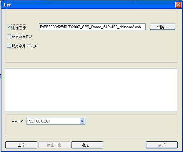

如果是远程上传,则在EB8000的“Easy Manager”窗口上点击“上传”按钮,出现下图所示的对话框:
[工程文件]选择好将上传的XOB文件保存在电脑的哪个路径下面
[HMI IP]即远端MT8000人机所在局域网的外网IP,此处为:221.0.152.26
设置好,点击“上传”按钮,程序开始上传。
