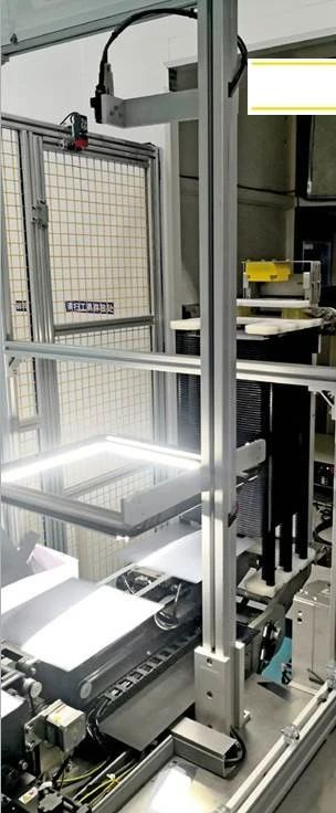

  因此,某制造商委托中国的系统集成商为其太阳能电池生产过程收集数据,以便为做出有充分理由的生产决策提供依据。客户需要一个自动化解决方案来保证其顺利生产和质量控制。因此,客户决定在整个生产过程中尽可能高效地使用RFID进行数据采集和处理。非接触式RFID技术可以实时跟踪产品和识别异常情况,以便及时根据数据来做出合理的决策。
  通过晶圆载具检测对生产流程进行跟踪

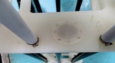

  品质保证及控制在太阳能电池的生产中起着至关重要的作用。复杂的制造需要精确地分配生产批次,甚至要精确到单个硅片。太阳能电池晶圆储存在特殊的晶圆盒中,然后输送至各生产节点。晶圆载具的设计使得太阳能晶圆不会受到灰尘、潮湿和机械应力等外部因素的影响。RFID载码体安装完成后,将为每个晶圆载具提供唯一识别码,并将该识别码分配给生产订单。
  读写头安装在每个工艺步骤的工位上,以便在载码体进入其读取范围时捕获载码体的信息基于采集到的数据建立一个RFID数据采集系统,然后将信息自动输入到系统中,并与系统进行实时交互。
  通过这种方式,可以在每条生产线上调用和分析有关晶圆的实时信息,从而实现精确的现场生产监控和实时决策。

  载码体不易损坏,能应付太阳能电池生产的整个过程,并在光伏项目中表现出色。载码体防护等级高达IP68,可在140度的高温环境下保存长达100小时。由于TBEN RFID接口有1万6千字节数据缓存区,在所有读写操作完成前,晶圆载具不再需要在读写设备前停留。
