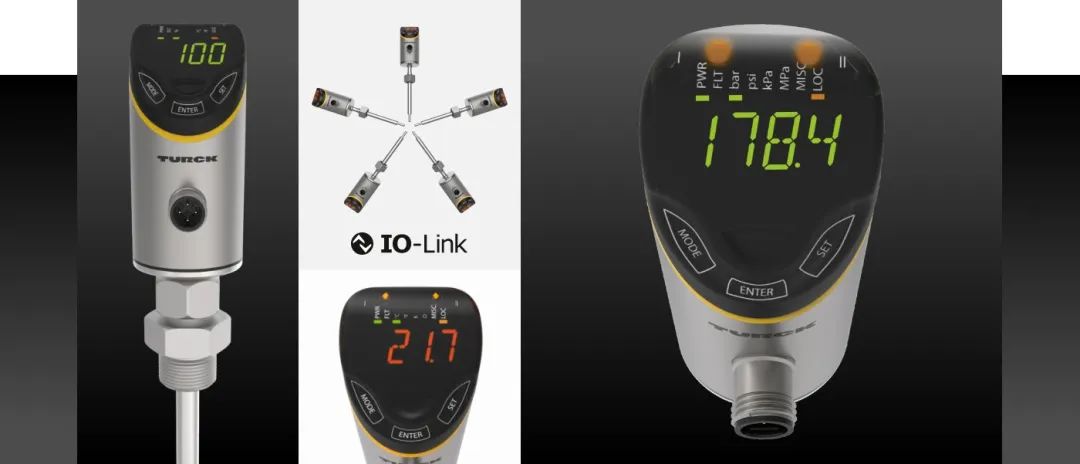

  能检测所有4种变量(流量、压力、温度、液位)的流体传感器技术,并且由一个传感器系列实现,无比灵活的流体2.0方案。
  专注于满足客户的需求和应用,采用统一的直观操作理念,可实现前所未有的轻松调试和处理。由于未采用机械按钮,这还意味着我们可以设计防护等级达IP69K的极其坚固的外壳。模块化过程连接则支持客户自定义的前端、传感器单元和后端组合,并可快速完成交付。传感器可通过IO-Link提供额外信息,用于状态监测或传感器到云端解决方案,从而充分利用传感器系列的全部潜能。
  FS+流量传感器
  ● 集成温度测量功能消除了简单应用对额外传感器的需求
  ● △F 监测功能甚至在流量波动的情况下也能实现可靠调试
  ● 快速示教功能有助于快速完成调试
  TS+温度传感器
  ● 带集成传感器的紧凑设备或带相连传感器单元的远程设备
  ● 兼容热电偶探头
  ● 自动检测TC或Pt探头类型
  PS+压力传感器
  ● 双色显示器颜色变为红色表示超出设定点
  ● 提供可进行差压测量的型号
  ● 采用陶瓷测量元件或全焊接测量元件的设备的耐压能力可达额定压力的7倍
  LUS+液位传感器
  ● 用于小型储罐的LUS+超声波传感器的测量距离达1.30米
  操作理念统一
  流体+传感器平台背后的理念是:尽可能采用统一的设计。这有助于打造独特的创新解决方案,使所有这几种传感器都比同类的单独设备更佳。iF设计奖的评审团也认可该观点。
  电容式触控操作
  电容式控制按键不仅仅是现代化的小工具:消除机械按钮还意味着防护等级可高达IP69K。即使在长期使用后,仍能保证该防护等级。此外,触控功能还支持通过手势进行轻松控制,例如滑动锁定/解锁设备。
  双色显示器
  双色14段显示器通过将颜色变为红色来清晰显示临界值。这可确保即使未经培训的员工也能立即看出测量值不受控的情形。
  模块化过程连接
  过程连接和采用不同测量原理的传感器单元可以在生产过程中灵活组合。这可缩短交付时间。模块化设计原理也为打造采用双过程连接的独特差压传感器奠定了基础。
  各显神通
  尽管流体系列产品具有高度一致性,但每个传感器类型仍有其特定的功能,能实现尽可能简单的使用和调试。例如,FS+的流量差监测功能可方便对流量参考值的过程安全示教。
  屡获殊荣的产品系列
  PS+的设计和操作理念给2019年iF设计奖的专家评审团留下了深刻印象。在2019年年末,SPS展会访客将FS+评选为elektro AUTOMATION杂志标准组件和传感器技术类别自动化大奖的第一名。在传感器和测量技术类别,FS+还赢得了Computer und Automation杂志的众多读者的认可。
  独特的产品系列DNA
  流体+系列可用性高、连接简单、应用灵活且易于使用
  调试简单
  - 采用电容式按钮和手势控制的统一操作理念
  - 自动检测NPN/PNP
  - IODD配置器、快速示教、流量差监测等功能甚至能在严苛应用中实现快速安全的调试
  传感器到云端
  - IO-Link 1.1用于传输额外的数据进行状态监测或预见性维护
  - 通过无缝集成在图尔克云解决方案中,无需编程即可实现传感器到云端通信
  - 开关行为可设置为常开或常闭
  高灵活性
  - 可340度旋转的传感器本体无需调整过程连接即可实现优化定位
  - 可以模拟其他传感器制造商的数据配置文件,从而平稳过渡到流体+设备
  高系统可用性
  - 防护等级高达IP69K且无需机械按钮,坚固可靠
  - 锁定机制可防止系统因传感器误操作而停机
  - 所有材料耐受紫外辐射和盐雾,适用于室外应用
