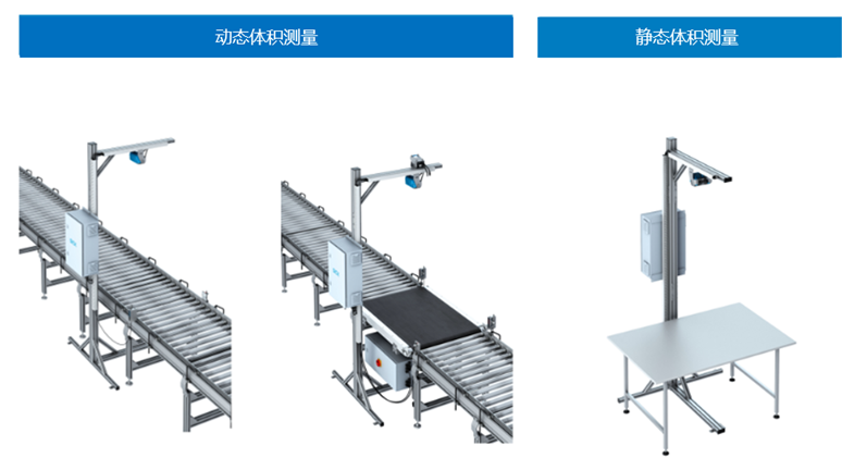

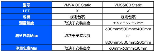

  VMV Static – 静态体积测量
  静态体积测量,分为VMV4100 Static和VMV5100 Static,两者的主要区别是VMV5100 Static可以为客户提供LFT(Legal for Trade)用于包裹计费使用。

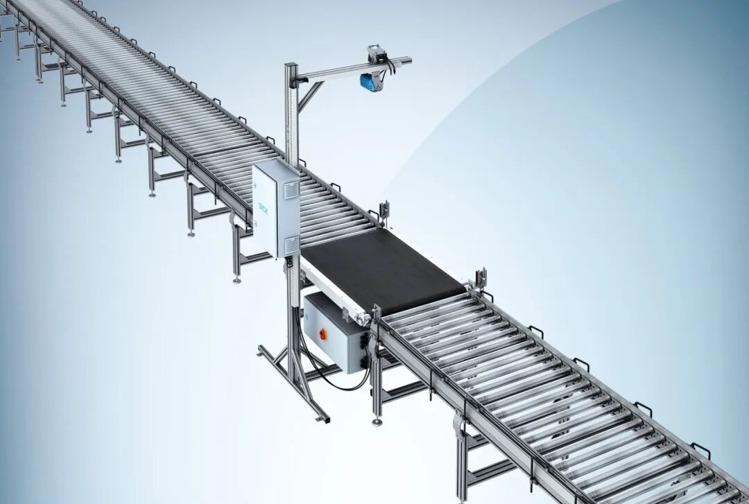

  VMV5100 Static测量包裹示意图:

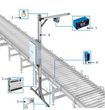

  VMV体积测量系统主要配置
  动态VMV4100:
  1. Visionary-S
  2. 外置光源
  3. SIM2000-2 P 控制柜
  4. 触发光电
  5. 滚轮编码器-选配
  6. 安装支架-选配

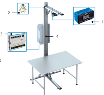

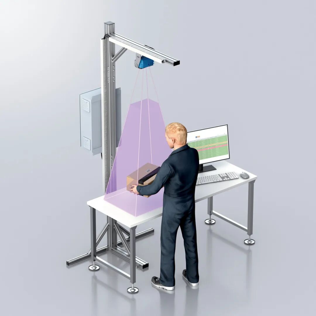

  静态VMV Static:
  1.  Visionary-S
  2.  外置光源-选配
  3.  SIM2000-2 P 控制柜
  4.  安装支架-选配

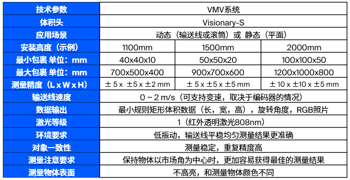

  技术参数:

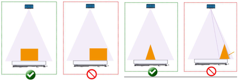

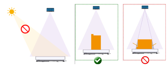

  注意事项-使用限制:

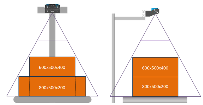

  1.  测量包裹需要居中
  2.  避免光源直射,影响成像
  3.  左右两侧各自200mm的无包裹区域(测量时无干扰)避免底部为小扁平件,上面为宽度小与底部为扁平件的包裹(容易出现包裹阴影)
