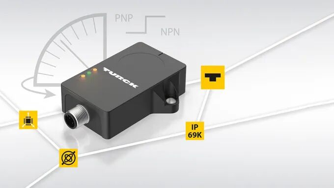

  图尔克带开关量输出的动态倾角传感器结合了MEMS和陀螺仪信号,用于移动应用,也可提供开关量输出。
  图尔克QR20动态倾角传感器通过两种测量原理的组合产生信号:陀螺仪信号和MEMS加速度测量(微机电系统),从而结合两种测量原理的优点。
  与传统信号滤波器相比,QR20可以更有效地屏蔽冲击和振动。因此,B1NF和B2NF 单轴和双轴倾角仪能够对移动或振动机器进行创新性的动态测量。
  QR20 产品在达到阈值或切换窗口时切换。可设置两个开关窗口,并在常开或常闭操作中使用。带开关量输出的QR20特别适用于需要PNP或NPN这种简单开关信号以指示达到特定倾角,以及其中测量倾斜角度超出要求的应用。
  LED 水平仪简化了调试
  “水平仪功能”简化了设备安装。通过使用LED的闪烁来指示传感器的水平位置,无需任何附件即可无误可靠地安装传感器。LED使用半透明塑料消除了LED透镜在外壳中产生的潜在弱点。
  这些设备还可用于定位和提升应用。图尔克在现有的四款IO-Link倾角仪产品组合中又增加了四款:用于静态应用的B1N单轴和B2N双轴倾角仪,以及用于动态应用的B1NF和B2NF。
