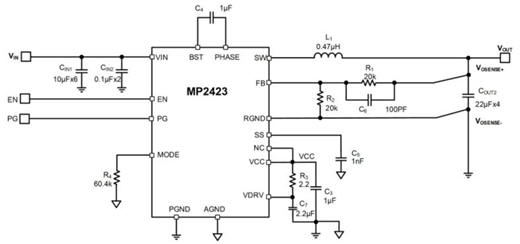

MP2423典型应用原理图

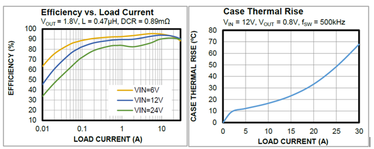

效率高达96%,兼具优异热性能
面对高功率设备日益紧凑的结构设计,散热能力成为系统关键挑战。MP2421/22/23/21B/22B系列产品最高转换效率可达96%,可显著降低功率损耗。在20A负载条件下,芯片温升仅33℃,有效缓解高密度设计中的热管理压力。对于超薄电视、高端显示器及紧凑型通信设备而言,可帮助客户提升整机可靠性并优化内部空间布局。
MP2421/22/23/21B/22B系列产品效率负载曲线与温升曲线

在大尺寸SoC或CPU设计中,电源芯片往往与处理器供电脚位存在一定距离,PCB走线压降会影响负载端电压精度。MP2421/22/23/21B/22B系列产品集成了差分远端采样(Remote Sense)功能,通过FB与RGND引脚进行差分电压采样,根据PCB传输线损来动态的调节芯片端的输出电压,保证SOC的供电电压精度。

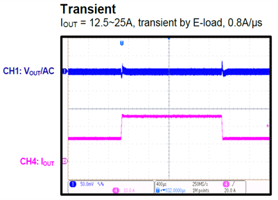

AI设备、通信网络及智能电视等应用中,设备负载电流波动非常大,对动态纹波提出了更高要求。MP2421/22/23/21B/22B系列产品具备极快瞬态响应能力,在负载电流突然增加或下降时,可持续稳定为SoC供电,保障系统高速运行与画面处理性能。
MP2421/22/23/21B/22B系列产品动态负载波形图
